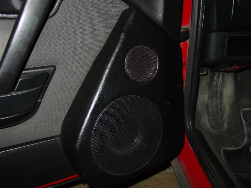

Δες πχ πως είναι το δικό μου door panel στην A33 μου.....
(κατεβάζω δύο φωτό)......
30.532
50
Και εδώ την πόρτα του συνοδηγού!!
Είναι "ντυμένα" με δερματίνη και έχουν θέση για woofer 16,5cm και (αν θέλει κάποιος) & για mid-bass (4")
Πρόσεξε ότι το tweeter έχει μπει ψηλά, στο οριζόντιο πλαστικό τμήμα της πόρτας (μπροστά από την χειρολαβή)......
(ουσιαστικά είναι παραπλήσιο σύστημα με το δικό σου)

Επισης ηθελα να ρωτησω, το ηχειο δεν πρεπει να βιδωθει κανονικα πανω στην πορτα ?
ΌΧΙ!!
Το ηχείο θα βιδωθεί πάνω στο door panel......
Και βέβαια το door panel θα βιδωθεί με την σειρά του είτε στην επένδυση της πόρτας (συνήθως) είτε θα πιάσει πάνω στην λαμαρίνα (αλλά αυτό θα συνέβαινε αν ήταν πολύ βαριά κατασκευή με πολλά ηχεία)
Και κάτι ακόμα....
Ρώτα τον κ. Λιοντάκη πόσο θα σου στοιχίσει να σου φτιάξει και την αντίστοιχη κατασκευή για την στοίριξη των Tweeters.
Αφού θα ασχοληθεί τώρα πιθανότατα το κόστος να είναι πολύ μικρότερο από το να ασχοληθεί εκ νέου αργότερα..........
Και κατι άλλο.....
Να θυμάσαι ότι η στήριξη των ηχείων είναι πολύ σημαντική για το πως θα παίξουν....
Οπότε (αν συνυπολογίσουμε και την διόρθωση της φάσης) να περιμένεις μεγάλη βελτίωση στο ηχητικό αποτέλεσμα μετά την "επέμβαση"!!! :wink:
Και να μην ξεχάσω.......ΜΗΝ σκεφτείς καν το βάψιμο του door panel....
Και να προτιμήσεις δερματίνη (σε σχέση με το δέρμα) γιατί θα αντέξει πιο καλά τους ήλιους και τις (πιθανές) κλωτσιές από τους επιβάτες.......

Επισης ηθελα να ρωτησω κατι που ισως φανει ηλιθιο... Αλλα καλυτερα να με πειτε ηλιθιο,παρα να μαθω οτι γινοτανε και δεν το εκανα!!
Ερωτω : Ειναι απαραδεκτο, δεν γινεται να βγαλω τα Peerless απο μπροστα, να τα βαλω πισω στην εταζερα και να βαλω τα Focal μπροστα ? Σε εκεινους στη Σαλλονικη που ειχα παει Γιαννη μου εδειξαν στο Almera μοναδες Peerless πισω με τα tweeter τοποθετημενα σε κατι κουτια κωνους. Σορυ αν ρωταω βλακειες, αλλα λογια λεμε...
Ευχαριστω για ολα!!!
Η οικονομικότερη και σωστότερη λύση είναι τα Perless να μείνουν στην θέση τους.....Δηλαδή μπροστά......
Πίσω ΔΕΝ πρόκειται να παίξουν όπως πρέπει χώρια που απλά θα τα καταδικάσεις σε έναν ρόλο για τον οποίο ΔΕΝ είναι σχεδιασμένα........
Με το επιπλέον κόστον των 200+ ευρώ θα ήταν προτιμότερο να βάλεις έναν 2-κάναλο ενισχυτή και να βελτιώσεις ακόμα (εώς πολύ) περισσότερο την ποιότητα του ηχητικού αποτελέσματος στα Peerless

Γεια χαρα και παλι σε ολους. Γεια σου Γιαννη! Ρωτησα για τα tweeter και την κατασκευη που χρειαζονται ωστε να τοποθετηθουν σωστα. Ειναι επιπλεον 120 ευρω. Ισως πετυχω και λιγο καλυτερη τιμη... Αυτο που ηθελα να ρωτησω οσον αφορα τα tweeter ειναι το εξης :
Τωρα τα tweeter ειναι κολλημενα πανω στο σιτακι τους, στην θεση που υπηρχαν τα εργοστασιακα. Τα πλαστικα ποδαρακια που ειχε το σιτακι εσωτερικα και στα οποια στηριζοταν το εργοστασιακο tweeter εχουν κοπει επειδη το Peerless tweeter δεν χωραγε. Γινεται να μπουν στην ιδια θεση αντι να τρυπησουμε την ταπετσαρια (οπως φαινεται στο αυτοκινητο του Γιαννη) ? Μπορουμε να κοψουμε την εσωτερικη πλευρα της σιτας των tweeter (οσο μπορουμε), να τοποθετησουμε τα tweeter και να ενδυσουμε την σιτα με υφασμα απο καλυμμα ηχειων ? Εχω τα καλυμματα των οικιακων μου ηχειων που δεν τα βαζω σχεδον ποτε και θα μπορουσα να τα διαθεσω. Γινεται αυτο ? Ποια ειναι η καλυτερη θεση (ακουστικα) για τα tweeter ? Πανω στην ταπετσαρια (σχεδον στην ιδια κατακορυφο με το mid-woofer) ή στην θεση που εχει το αμαξι ?
Επισης θελω να ξαναρωτησω για το ποσο θα προεξεχει η ολη κατασκευη (το ρωταω και στην αμεσως προηγουμενη απαντηση) ? Με ενδιαφερει πολυ αυτο διοτι το αυτοκινητο μου ειναι μικρο, δεν ειναι και τοσο ευρυχωρο...
Τελος, πως σας φαινεται το ολο κοστος (που ανερχεται στα 320 ευρω μεχρι τωρα) ?
Λογικο ? Καλη τιμη ?
