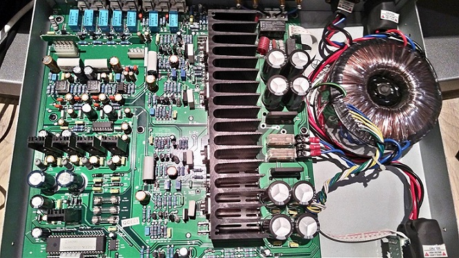

Ναι μια φορα που ειχα ανοιξει το καπάκι του creek να χαζεψω λίγο ειδα στην πλακέτα ειχε αναμονες αλλα στο κομματι της τροφοδοσιας ειχε 4 κενά λογικα να μπουν 4 πυκνωτές ιδιοι η καλύτεροι.
Τωρα εδω ελπίζω μην σε μπερδέψω μου ειχε δανεισει ενας αλλος φίλος εναν advance pro αυτός δεν ειχε να ρυθμίσεις κάτι.
Το αποτελεσμα ηταν υπεροδηγηση δηλαδή εκανες ενα τσικ στο volume του pro και έπαιζε εξαιρετικά δυνατά και άγρια καπως να το πω σε έναντι με τον pro του φιλου με τον audiolab καλυτερο ματσαρισμα στα μηχανηματα;μαλλον ναι
Σκεφτομαι και εναν φίλο που ειναι diy ασχολειτε με τέτοια να φτιαχνει τελικους και προενισχυτες συν που εχει ολο το σχεδιαγραμμα του creek ωστε πως να το πω να φτιάξει εναν προενισχυτη ωστε να ματσαρει με τον creek

Αν το κατέχει ο φίλος σου, ας προσθέσει μια γέφυρα, συν τους πυκνωτές που συζητάμε σε καλύτερη ποιότητα και ελαφρώς μεγαλύτερους, αλλά να χωράνε, π.χ. Nippon.
Επιπλέον να αλλάξει τους 2604 από την προενίσχυση και να περιποιηθεί λίγο τους πυκνωτές τροφοδοσίας του προ και του σήματος. Θα έχεις ένα άλλο καλύτερο μηχανάκι και με χαμηλό κόστος.

Ωραια ευχαριστώ πολύ θα του πω.
