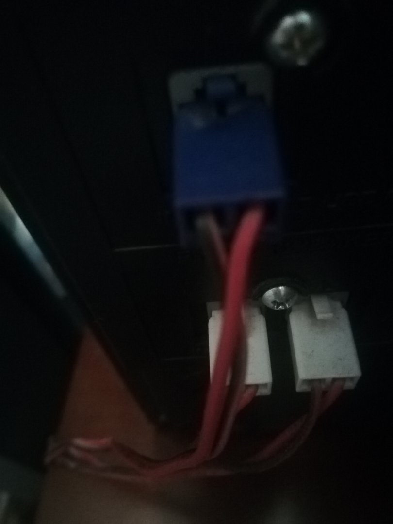

Αυτό είναι και ένα δικό μου ερώτημα γιατί τα ηχεία δεν συνδέονται με βύσμα, αλλά με γυμνά καλωδιακια στην υποδοχή. Όσο για το subwoofer υπάρχει κι αυτό, συνδεδεμένο με τον ίδιο τρόπο... 🙂
Στην σελ. 14 εδώ πάντως δειχνει στο εγχειρίδιο χρήσης πως τα ηχεία συνδέονται με βύσμα στο σώμα της συσκευής.
Όπως λέει στο #5 ο rose.athens

Αυτά είναι τα βυσματακια, δεν είναι RCA εννοώ
OK, άλλαξε μεταξύ τους τα δύο λευκά βύσματα στην πλάτη να δεις αν ο κακός ήχος μεταφέρεται στο άλλο ηχείο ή παραμένει στο ίδιο.
Στα ηχεία, το καλώδιο βγαίνει από μέσα ή έχει και εκεί βύσματα;

Στην πισω πλευρα των ηχειων της sony πως συνδεεται το καλώδιο; με γυμνα καλωδια η με καποιο βισμα;
Αν ειναι γυμνα δεν θα εχεις καποιο θεμα στην συνδεση των yamaha.
1) Κανε αυτο που σου ειπε ο ika για να δεις αν μεταφερεται το πρόβλημα(γιατι αν ναι το προβλημα δεν ειναι στο ηχειο),επισης κανε εναν ελεγχο μηπως κατα λαθος εχεις συνδέσει το ηχειο στην εξοδο του subwoofer και γιαυτο δεν ακουγεται σωστα.
2) Αν εχεις πολυμετρο εσυ η καποιος γνωστος σου καλο θα ηταν να μετρησεις το καλό ηχειο της sony για να δεις ποσα Ω αντισταση εχει,και αντιστοιχα καποιο απο τα yamaha,ετσι θα δουμε αν μπορεις να τα συνδεσεις αφοβa.

Τα άλλαξα, νομίζω ότι μεταφέρεται... Στα ηχεία βγαίνει με καλώδιο, δεν υπάρχει βύσμα...
Αν μεταφέρεται, δεν φταίει το ηχείο.
Μήπως η μεταλλική επαφή μέσα στα βύσματα έχει λασκάρει, αν όχι το πρόβλημα είναι στην κύρια μονάδα.

Δυστυχώς στην μια είσοδο στο σύστημα όποιο ηχείο και να βάλω δεν ακούγεται καλά... Αυτό σημαίνει ότι μάλλον υπάρχει πρόβλημα στο σύστημα... Αν πάρω άλλον ενισχυτή θα πρέπει να αλλάξω σε βύσματα RCA;
Αν κρατήσεις τα ηχεία SONY, θα πρέπει να κόψεις τα άσπρα βύσματα και θα τα βάλεις γυμνά στις μπόρνες του νέου ενισχυτή.
Το πικαπ έχει τα δικά του καλώδια με RCA που θα συνδεθούν στον ραδιοενισχυτή/ενισχυτή.
Άλλες πηγές δεν θα έχεις αν αγοράσεις μόνο ενισχυτή.
Αλήθεια, πως έχει συνδεθεί το πικαπ στο ηχοσύστημα αφού δεν υπάρχει διαθέσιμη είσοδος phono;
