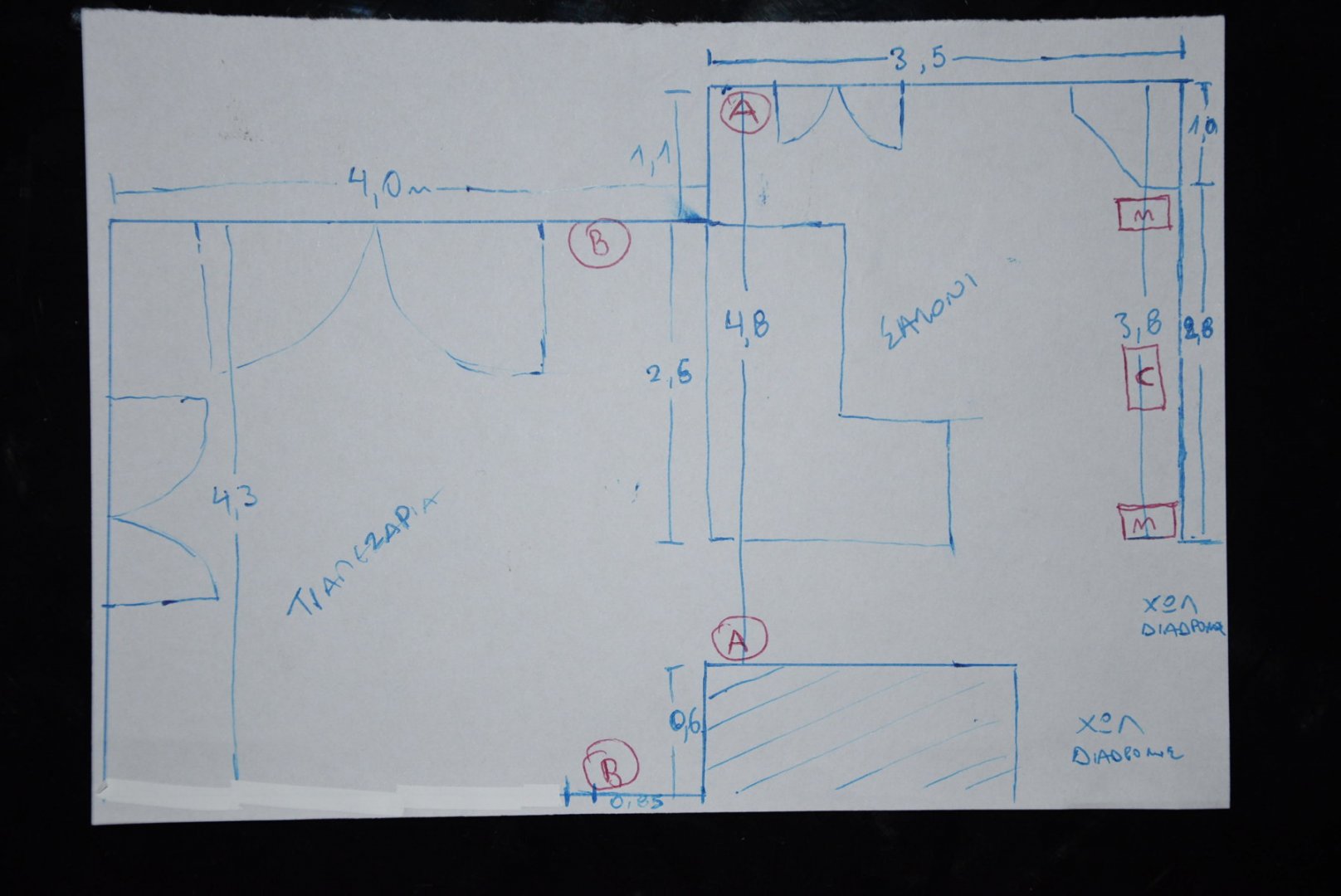

Μόλις μετακόμισα στο νέο μου σπίτι μετά από ανακαίνιση που έκανα.... Και όπως καταλαβαίνετε ήρθε η ώρα του audio- video...
Ο χώρος μου είναι δύσκολος... Ασύμμετρος... Σχετικά μεγάλος... Με αρκετά εμπόδια... Με λίγα λόγια δεν είναι dedicate show room, αλλά σαλόνι τριτεκνου.... Ο νοών νοειτω...
Ερώτηση πρωτη: επειδή μένω Σέρρες υπάρχει κάποιο προτεινόμενο (εύχρηστο..) λογισμικό που να με βοηθήσει να μετρήσω το χώρο μου, για να επιλέξω ηχεία κτλ...??
Δευτερη:υπάρχει κάποιος επαγγελματίας εδώ στο βορρα, που να ασχολείται με μετρήσεις κ να μου δώσει πιο συγκεκριμένες απαντήσεις σχετικά με το χώρο....???
Ρωτώ αυτά γιατί από ότι κατάλαβα διαβάζοντας στο site, δικαιολογημενα μάλλον, πρέπει πρώτα να ξεκινήσεις με το χώρο κ μετά να αρχίσεις να αγοράζεις... Διαφορα.. Κα επειδή λεφτά για πέταμα δεν έχω, θέλω να πάω σε πιο ασφαλείς κινήσεις...

Έβαλα κ ένα σκίτσο του χώρου για να δώσω την εικόνα του...

Θα μας εξηγήσεις λίγο τι είναι αυτά που έχεις σημειώσει με Α, Β, Μ, C;

Καλημέρα... Ναι βεβαίως... Είχα ποσταρει το σκίτσο σε άλλο thread με υπόμνημα.... Τωρα το ξέχασα... Μ=main left και right, C=κεντρικό, Α και Β ήταν υποψήφιες θέσεις των surround τελικά πήγαν στις Β (με αναμονες από ηλεκτρολόγο γιαυτό και οι τότε ερωτήσεις..!)
Επίσης να πω ότι όπως δείχνει το σκίτσο την τραπεζαρία, από κάτω της είναι η κουζίνα ανοιχτή....
Οπότε ο χώρος είναι σαν ένα μεγααααλο "Γ" με το χώρο ακρόασης να είναι στη μία του άκρη...

Δύσκολα τα πράγματα.
Ο χώρος δεν θα σε βοηθήσει, και θα πρέπει να ξοδευτεί πολύ χρόνος, σκέψη και χρήμα για ελάχιστη βελτίωση.
Οι θέσεις Α είναι προτιμότερες για τα surrounds, αν και δεν έχει και μεγάλη σημασία.

Προτείνω να καλέσεις κάποιον ειδικό, πιθανώς τον Καστρουνη, να έρθει να δει το χώρο από κοντά, να συζητήσετε το θέμα διεξοδικά, να σου δώσει τις διαθέσιμες επιλογές στο μπάτζετ σου για όλο το πρότζεκτ (χώρο και μηχανήματα) και να κάνει και μια αρχική μέτρηση αναφοράς για να ξέρει τι έχει να αντιμετωπίσει.
Δεν βλέπω λόγο να ξοδευεσαι σε μικρόφωνα και λοιπά τζιμπραγκαλα που στο τέλος είναι πεταμένα λεφτά.
