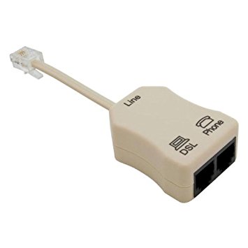

(διαμορφωτής λέγεται?)
DSL splitter (διαχωριστής), αλλά μην τον ζητήσεις ως διαχωριστή, δε θα σε καταλάβει κανένας! Η βέλτιστη λύση είναι να παρεμβληθεί ένας για κάθε τηλεφωνική συσκευή χωριστά, οπότε θα χρειαστείς τρεις. Δεν είναι ακριβοί (πλέον...) ενώ το modem router θα έχει στη συσκευασία του έναν ή δύο. Η σύνδεση είναι μάλλον απλή, η θύρα "line" συνδέεται στην τηλεφωνική πρίζα του τοίχου, η θύρα "phone" στο τηλέφωνο, ενώ στη θύρα DSL συνδέεις το modem router. Αν αυτοί που θα έχεις δεν ενσωματώνουν καλωδιάκι τερματισμένο, όπως αυτός της φωτογραφίας, αλλά θηλυκή υποδοχή, τότε για καθέναν θα χρειαστείς ένα καλώδιο τηλεφώνου, κατά το δυνατόν κοντό, ενώ το ήδη υπάρχον θα συνδέσει τη θύρα "phone" με το τηλέφωνο.
Εκτός αυτού της φωτογραφίας, κυκλοφορούν και splitters μονής απόληξης, μόνο για τηλέφωνο, αλλά αυτός που θα συνδεθεί στο modem router θα πρέπει να φέρει αμφότερες τις θύρες, ώστε να "πάρει" Internet ο router από τη μια θύρα, και τηλεφωνία η βάση του ασυρμάτου τηλεφώνου που θα βρίσκεται εκεί δίπλα, από την άλλη θύρα.
