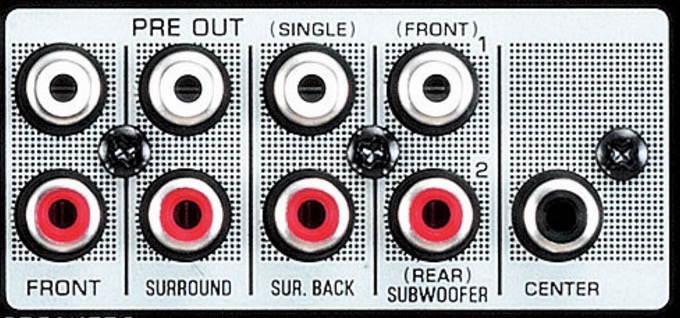

Από ότι καταλαβαίνω, και βλέποντας την φωτό των συνδέσεων ο Yamaha μάλλον δίνει αυτή την δυνατότητα, σωστά;
Άλλη επιλογή; ο Anthem που μου γυαλίζει ,δεν...

Γιατί βρε zizik ο Yamaha ονομάζει τα subs στις συνδέσεις L-R? Γιατί όχι 1-2 όπως όλοι οι άλλοι; γιατί με βασανίζετε κακούργοι;
43.528
78.570
Δεν τα ονομάζει L-R. Τα F-R ή L-R υπάρχουν για να γνωρίζει την τοποθέτηση.
Sugah
Ζαχαρούλης
1.974
3.326
Front και Rear τα λέει ο Γιαμαχας.
Το Left και right φαίνεται έμεινε τυπωμένο στο template του XLR βύσματος
