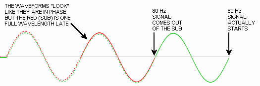

Δεν ειναι μονο θεμα των bass reflex, (εκει σιγουρα ειναι χειροτερα βεβαια). Η χρονικη ευθυγραμμιση (και οχι μονο φασικη, μπορει να εισαι φασικα ΟΚ αλλα οχι χρονικα ) main και sub ειναι προβλημα ετσι κι αλλιως, και γινεται οπως λες ακομα μεγαλυτερο προβλημα οταν εχεις δυο sub. Δες την εικονα απο το αρθρο ως παραδειγμα
Τελικα αμα το σκεφτεις δεν υπαρχει διαφωνια παρα μονο στο αν το ακους...εγω λεω πως το ακους. Δεν νομιζω πως κυνηγαω φαντασματα.

Έλα ρε, αφού το σχήμα που έβαλα στο #41 ειναι σαφέστατο
"Therefore even IF your sub is 12 msec late, and you are one wavelength off, as long as you get that delayed wavelength to line up with the bass coming out of your mains, your frequency response will be pretty good and you won't have any awful objections, again, assuming you get as much else right as possible."
I rest my case.
I rest my case.
Εντάξει, ουσιαστικά λέει πως ειναι λαθος, αλλα μας αρέσει. Και παραπέμπει εδώ πριν γράψει την παράγραφο που έβαλες: (για 2 subs, μη χρονικά ευθυγραμμισμένα):
What have you accomplished? Here comes the magic: YOU HAVE FATTENED UP THE LOUDNESS ENVELOPE IN TIME ! This is the magic that humans love. This is why someone says, "OMG, two subs are SO much better than one!"
...Δεν το θεωρώ το τέλος του κόσμου, αλλα αν γίνεται να αποφευχθεί αυτο το λαθος με εύκολο τροπο θα ειναι καλυτερα. Αν δεν γίνεται, δεν θα πεθάνουμε κιόλας....
