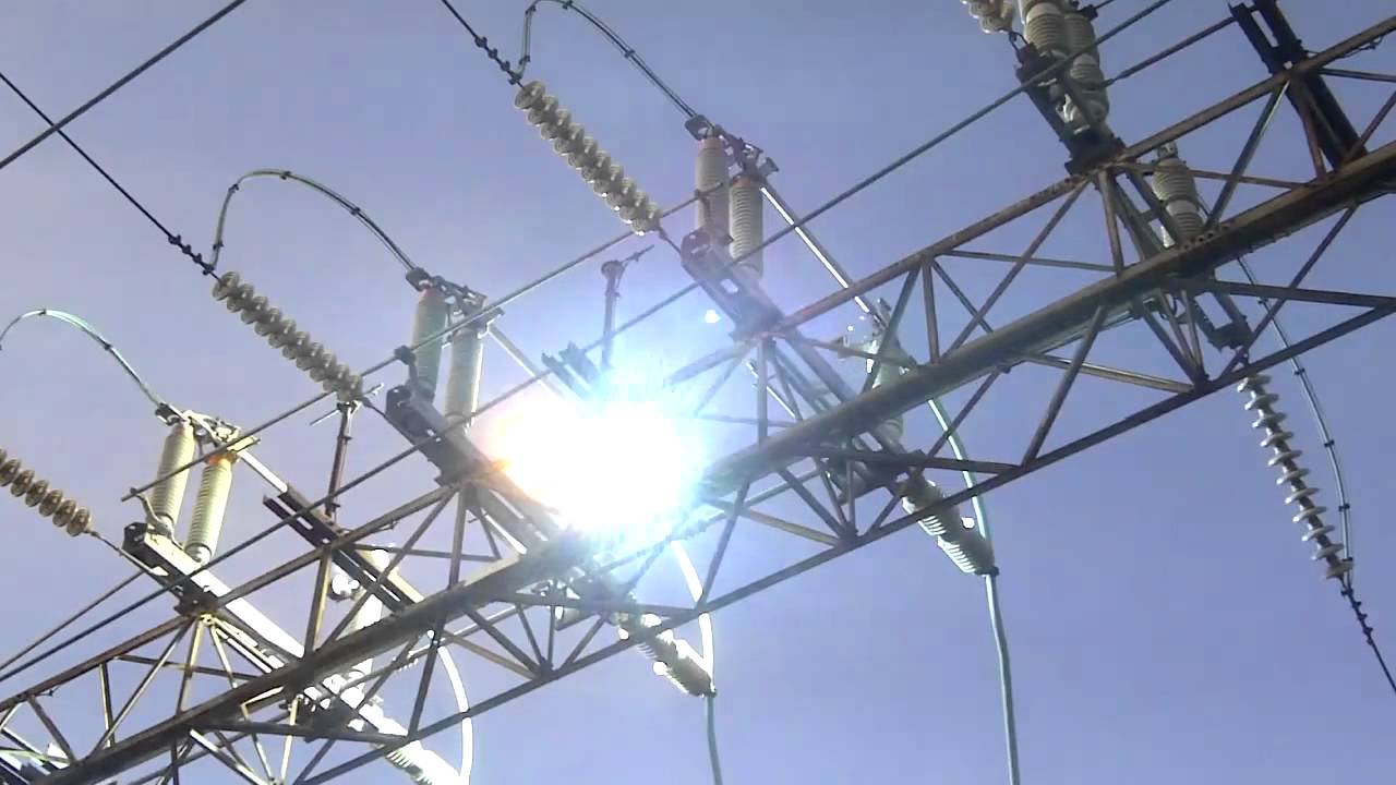

Στο σημείο διασύνδεσης μεταξύ των δύο.
Θεωρείται μη ασφαλές σημείο και μπορεί άνετα να σου κάνει αρκ (σπίθα)
