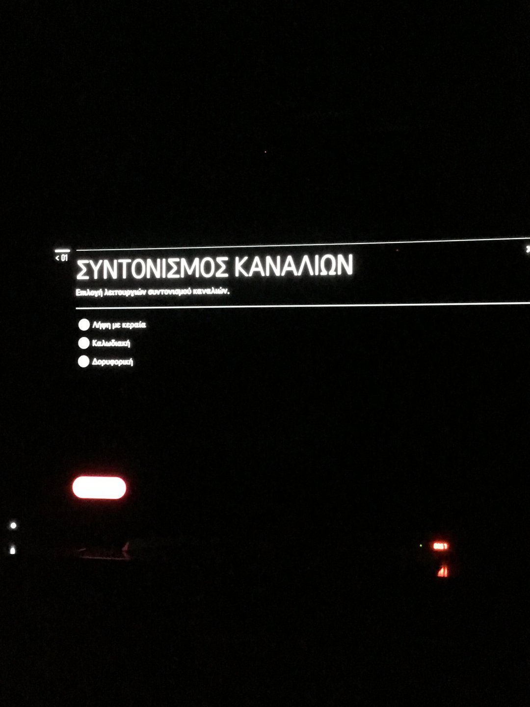

Γεια χαρά,
Προσπαθώ να ψάξω μέσω της τηλεόρασης τα καναλια του ΟΤΕ tv (έχω συνδρομή) και να χειρίζομαι μέσω του χειριστηριου της τηλεόρασης τα καναλια του ΟΤΕ tv. Γίνεται κάτι τέτοιο?
Πρέπει να συνδέσω τον αποκωδικοποιητή σε κάποια συγκεκριμένη θύρα της τηλεόρασης? Προσπαθώ να κανω αναζήτησή καναλιών μέσω της τηλεόρασης αλλά τίποτα...
Σημείωση. Μπορώ κανονικά να δω τα καναλια του ΟΤΕ tv αν επιλέξω την θύρα hdmi που έχω συνδέσει τον αποκωδικοποιητή.. Αυτό που ζητάω, είναι να καταργήσω το χειριστήριο του αποκωδικοποιητή.
Φανταζομαι πρέπει να παω στην επιλογή ΣΥΝΤΟΝΙΣΜΟΣ ΚΑΝΑΛΙΩΝ ... Παω εκεί αλλά δεν βρίσκει κανένα κανάλι.
Βοηθήστε με παρακαλώ.

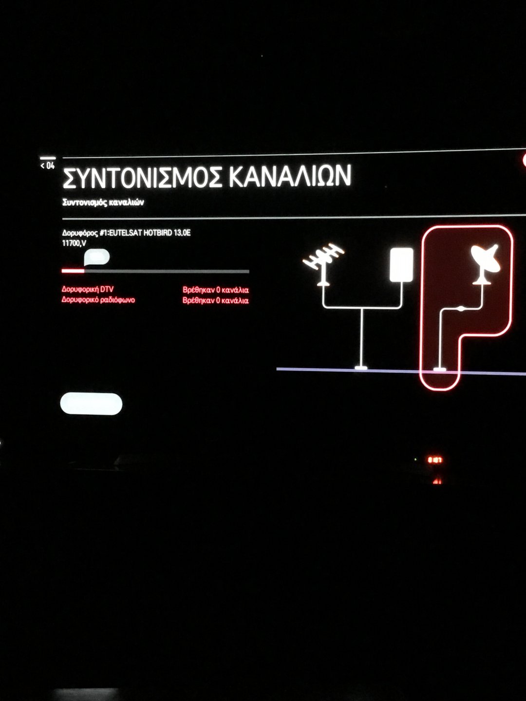

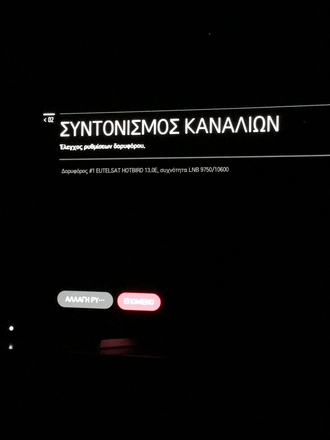

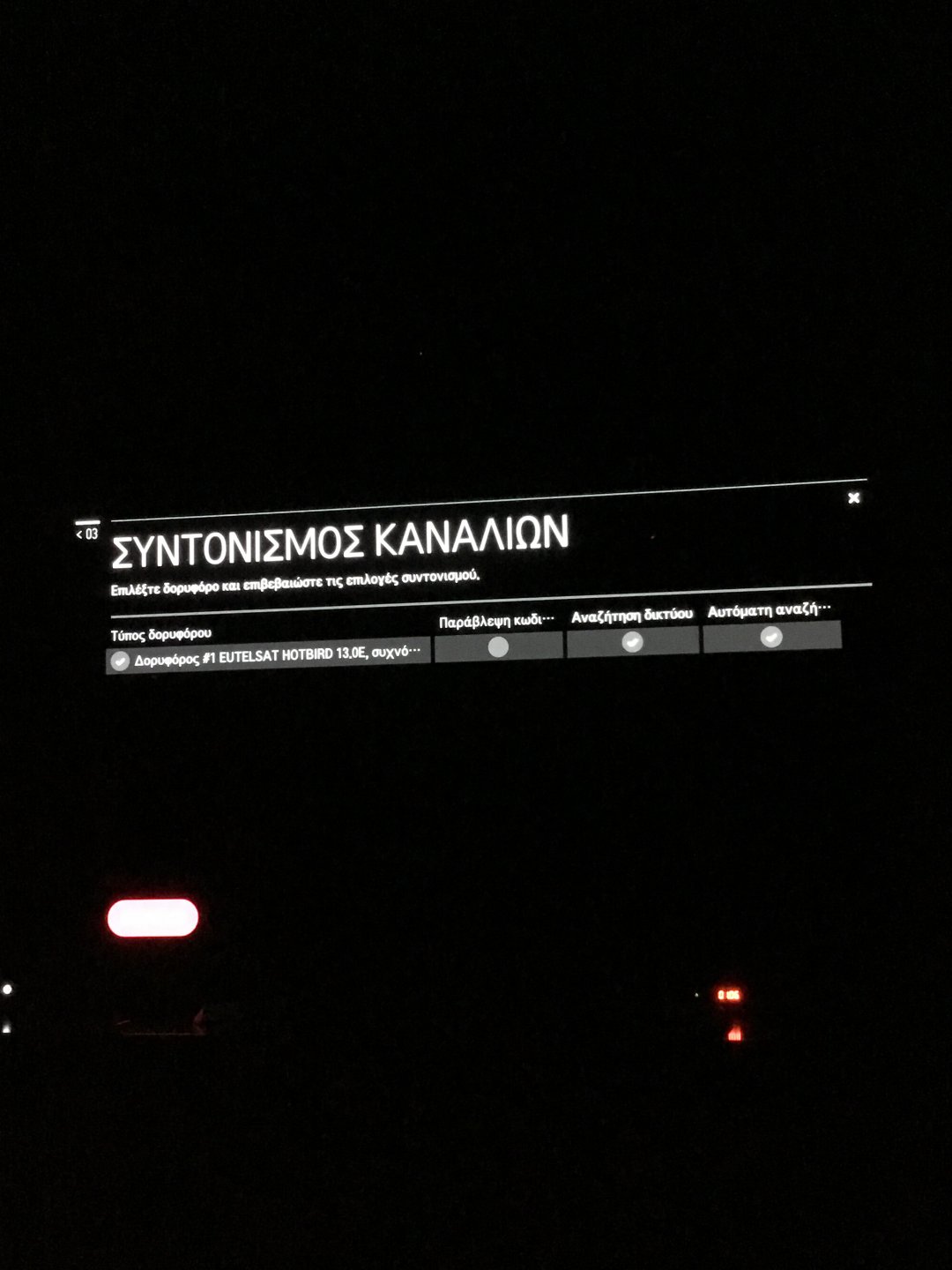

[DOUBLEPOST=1521068887][/DOUBLEPOST]Τα βήματα που ακολουθώ είναι αποτυπωμένα στις φωτογραφίες που παρέθεσα
[DOUBLEPOST=1521068951][/DOUBLEPOST]Και στο τέλος μου γράφει πως δεν βρήκε κανένα κανάλι.

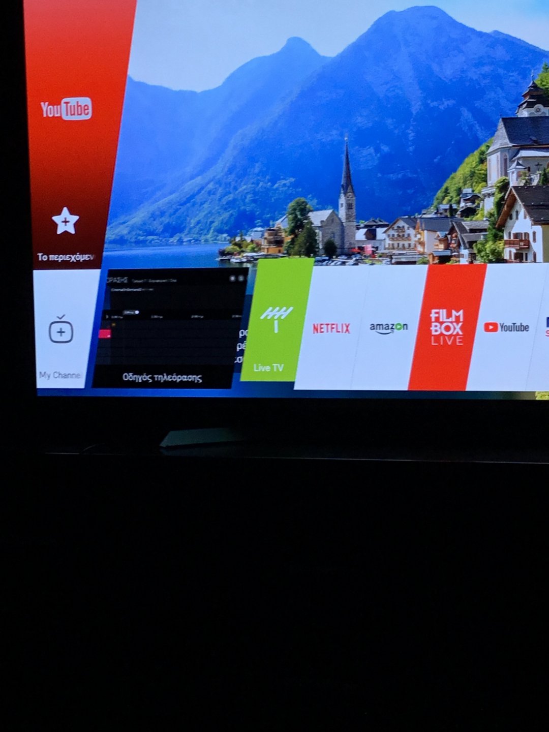

Αυτό που ζητάω δηλαδή, είναι να μπαίνω στην επιλογή LIVE TV της τηλεόρασης και να βλέπω εκεί τα καναλια μου.
Είναι εφικτό κάτι τέτοιο, έτσι?
