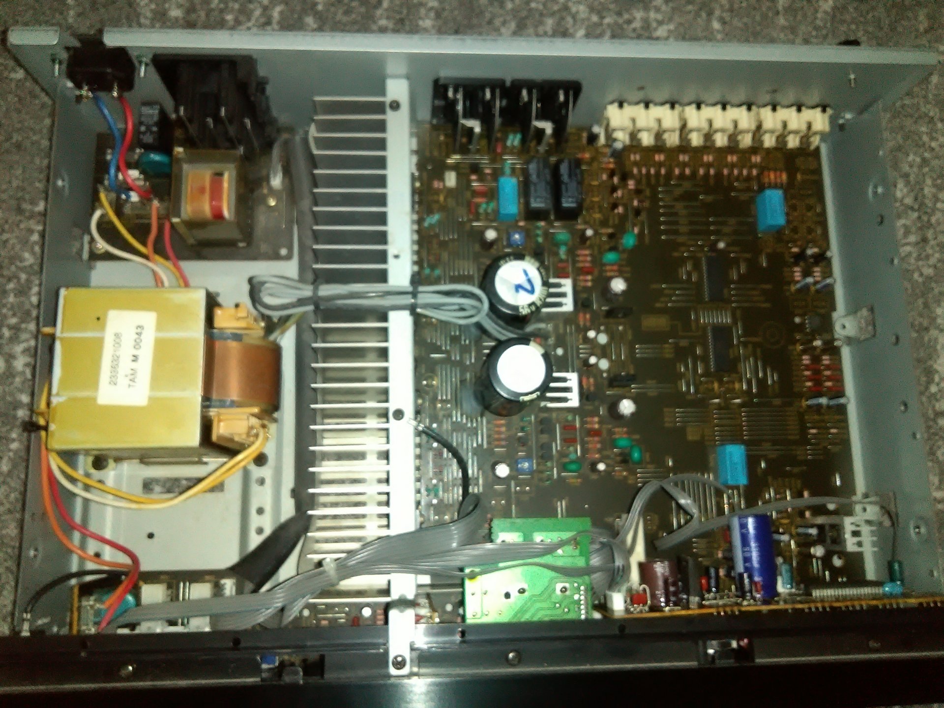

Ανεβάζω φώτο,κάτι καμένο δεν βλέπω αλλά δεν είμαι και ο πιο σχετικός..
[DOUBLEPOST=1551855243][/DOUBLEPOST]και από ότι καταλαβαίνω χάρη σε αυτή τη λειτουργία σώθηκαν τα ηχεία μουo_O.τα δοκίμασα τώρα και πάιζουν μια χαρά...

Ρε συ Κυριάκο τι νοικοκύρης! Πεντακάθαρο είναι μέσα.
Ναι Κώστα,η αλήθεια είναι ότι ο προηγούμενος ιδιοκτήτης και συμφορουμιτης (Δομένικος)ήταν πολύ προσεκτικός,τον είχε σαν καινούργιο, και εγώ που τον έχω λίγους μήνες συνεχίζω να τον προσέχω..
ν
Αν είχε κάτι καμένο ...δεν θα μύριζε κάτι ?
