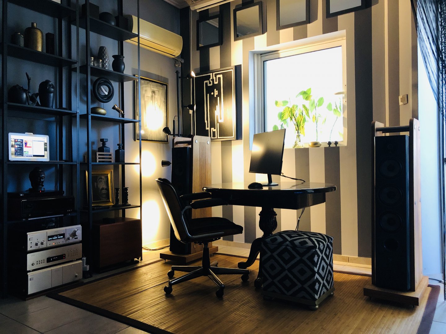

Το σύστημα αυτή τη στιγμή αποτελείται από ένα προενισχυτη Sony E9000ES και γεφυρωμένο σε δυκαναλο τον τελικό Sony N9000ES . Ηχεία τα focal cobalt 826s (στα οποία έχω επέμβει σε σημείο που δεν αναγνωρίζονται πλέον ) και ένα tuner denon TUQS10 . Σημα δίνει ένα MacBook Air απλά από την έξοδο ακουστικών . Έχω δουλέψει απίστευτες ώρες με την τοποθέτηση των ηχείων και πραγματικά είμαι πολύ ευχαριστημένος απο το ηχητικό αποτέλεσμα παρότι η πηγή είναι το mac . Ψάχνω λοιπόν ένα dac γιατί πιστεύω πως θα βελτιώσει κατά πολύ τον ήχο ! Τα 150 με διακόσια ευρώ είναι το μπατζετ για τώρα !

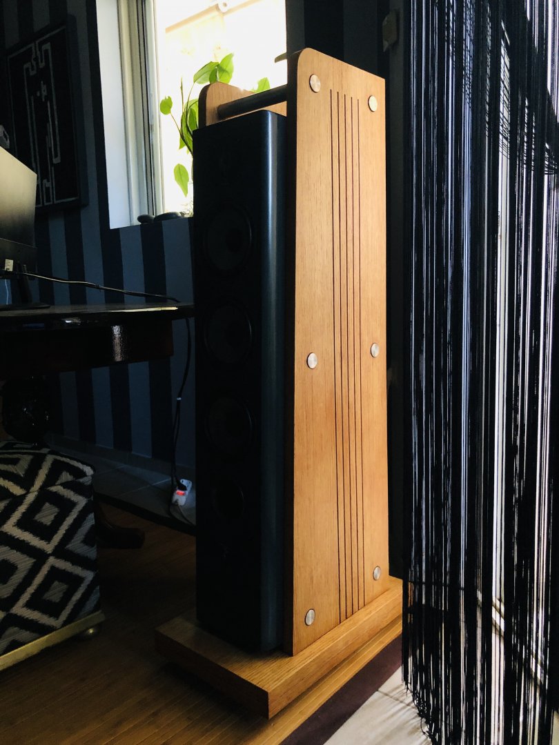

Αρχικά ευχαριστώ για τις πληροφορίες . Όταν λέω ότι έκανα επεμβάσεις στα ηχεία εννοώ από αισθητικής πλευράς και όχι σε μεγάφωνα η κροσοβερ ! Ήθελα να τα κάνω να φαίνονται πιο σύγχρονα . Άλλαξα λοιπόν το χρωμα και προσέθεσα ξύλινη ενίσχυση στα πλαϊνά των ηχείων καθως και μια μικρή κλήση προς τα πίσω . (Η καρεκλα και το σκαμπό φεύγουν από τη μέση όταν είναι απαραίτητο ) .

Τα ηχεία - και ο χώρος σου - πολύ όμορφα .
Στα ηχεία σου ,
Απλά τους έφτιαξες ενα κουτί ή τα εχεις βάλει με βίδες - κόλλα , κλπ - και έχουν γίνει ένα σώμα πιά ;
Δεξιά και αριστερά " της βιβλιοθήκης " πως παίζουν τα ηχεία σου ;

Σε ευχαριστώ πολύ . Ενώθηκαν με περί τις είκοσι καβιλιες σε κάθε πλευρά μαζί με παπριζοκολα και άξονες μεταλλικούς σε πρέσα για μια εβδομάδα . Τι εννοείς όταν λες δεξιά και αριστερά πως παίζουν τα ηχεία ; Ο χώρας εκτός από μικρός είναι και έντονα παραγωνος στη μια πλευρά και αυτό ήταν το μεγάλο ζόρι μου γιατί είχα έντονα μπάσα στην παραγωνη πλευρά ! Όρισα τα focal σαν μικρά στα 60 hertz και δίνω τις χαμηλές σε δυο μικρά σαμπακια στα άριστερα του χώρου . Ανάμεσα από τα δυο ηχεία παίζαν πολύ καλύτερα αλλά δεν θέλω να χωρίσω (καταλαβαινεις) . Μακάρι να είχα μεγαλύτερο σπίτι να τους δώσω αέρα αλλά δυστυχώς

Υπάρχει βέβαια και η λύση να πάρεις ένα usb to coaxial μετατροπέα και να χρησιμοποιήσεις το dac του sony, αλλά η διάφορα στα χρήματα θα είναι μικρή και δεν θα έχεις ένα σύγχρονο dac. Αν μπορείς δώσε αέρα πάνω από τον τελικό, έτσι όπως είναι σκεπασμένος θα ζεσταίνεται πολύ. Aυτο που έκανες στα ηχεία σου, δεν μπορώ να το καταλάβω...... ουσιαστικά τα "παντρεύτηκες" και αφού είχες τα υπογουφερ, θα μπορούσες απλά να πάρεις ένα ζευγάρι ηχεία βάσης.

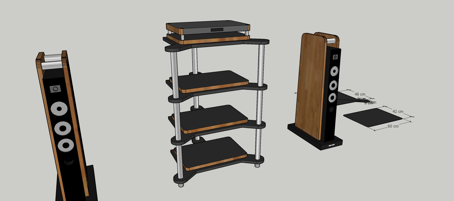

Περιμένω από τον ξυλουργο μου το rack οπότε θα τα τοποθετήσω εκεί !
