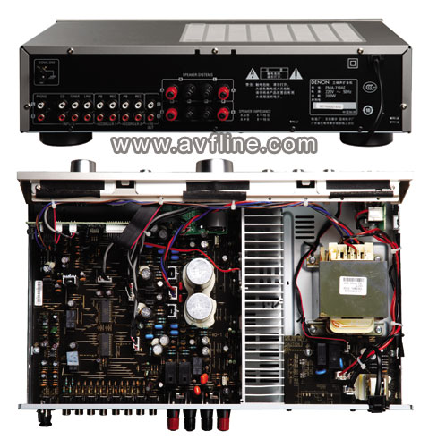

Δεν ειναι θεμα ποιοτητας ηχου, αλλα δυσκολης καμπυλης εμπεδησης του ηχειου το οποιο εχει και 50 βατ ελαχιστη προτεινωμενη ισχυ (ενδεικτικα το αναφερω). Θελει ενισχυτικα με σοβαρη τροφοδοσια και αμπερ. Στα 90s κατι Audiolab τα κανε να αναβοσβηνουν οι ρελεδες καθε 10 δευτερολεπτα και γενικα ζοριζε τα περισσοτερα ενισχυτικα της κατηγοριας του, το χω δει να συμβαινει μπροστα μου. Μακαρι να τον βρει και τον ενισχυτη εκει να τα δοκιμασει σαν ζευγαρι.

Το παραδειγμα του 8000 που εγω ανεφερα, το ανεφερα γιατι θεωρω οτι ειναι ενδεικτικη περιπτωση ενισχυτη που δεν κανει οδηγικα για τα cdm1, για να πω οτι κατ'αναλογια και ενας εισαγωγικος οπως ο Denon με παρομοια τροφοδοσια κλπ, δεν κανει. Με 180VA τροφοδοτικο, 6800mf πυκνωτες/καναλι και damping factor 58 (8000) και ενισχυτικα τετοιων χαρακτηριστικων στην τροφοδοσια, το cdm1 τα καταπινει αμασητα. Οφειλα να το διευκρινησω στο φιλο που ανοιξε το νημα, μιας και ο ανθρωπος μπορει να θελει απλα ενα ηχειο να μτσαριστει καλα με τον 710, και να μη θελει να μπει μετα σε διαδικασιες αλλαγης ενισχυτικου κλπ. Αυστηρα για τον 710 θα επελεγα πιο καταλληλο σαν εμπεδηση ηχειο. Με μια προοπτικη αναβαθμισης ενισχυτη ομως, το cdm1 στην τιμη αυτη ειναι καλη περιπτωση.

απο αυτα που διαβαζω ειναι δηλαδη οτι πηρα μακακια ενισχυτη?σκεφτομουν να παρω τον yaquin mc-10l αλλα μου εχουν τυχει κατι αποτυχημενες αγορες απο ασια μερια και φοβηθηκα.μαλιστα εξ αρχης εβλεπα σαν ταιριασμα τα klipsch rf-52.τωρα οτι πηρα το πηρα να το ξαναπουλησω?και ποσο?
ασε που πιστευω οτι θα χασω λεφτα.στους κλεφτες στην ελλαδα τον εβρισκα απο 360-460ευρω περιπου και τον πηρα απο schlaurenshoppen.de 299+10euro η προμηθεια της τραπεζας.
ξερω οτι υπαρχουν καλα ηχεια σαν Β&W, ενισχυτες με λαμπες με πολλα μηδενικα στην τιμη τους αλλα!
συμβιβαζομασθε με κατι μετριο,δηλαδη με ενα μετριο τρανζιστορατο(denon pma-710),με δυο ηχεια κατηγοριας rf-52 και οτι βγει!!!!!
