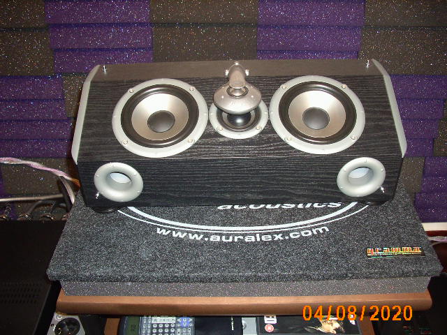

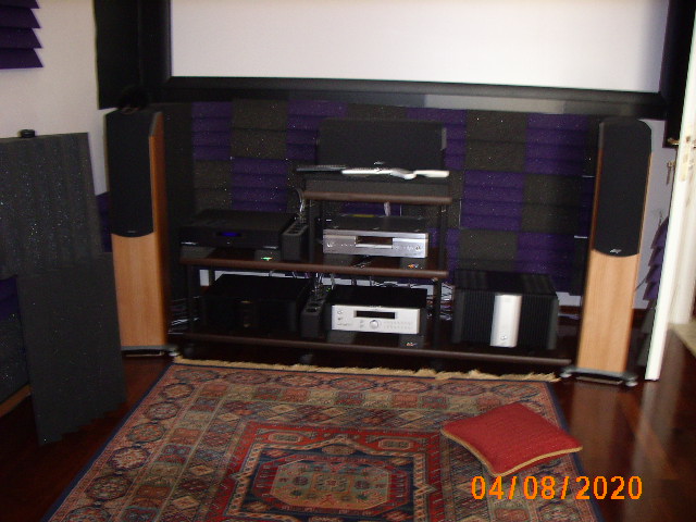

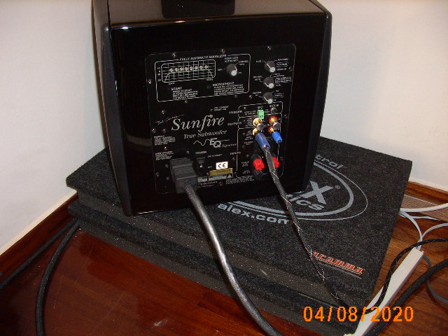

2 οι φωτο ειναι απο το site της auralex, και οι τελευταιες απο το δωματιο μου απλα να δει οτι χρηιμοποιουνται παρα πολυ στην αμερικη και οχι μονο. Και διαβαζοντας στο σαιτ .τη.ς auralex μαθαινεις και νεα πραγματα oxi γυρω γυρω μπετο

παρτε τζουρες
Argi, ωραίο το setup σου. Να το χαίρεσαι...:bravo:
Οι υπόλοιπες φωτογραφίες είναι όλες από το site της auralex.
