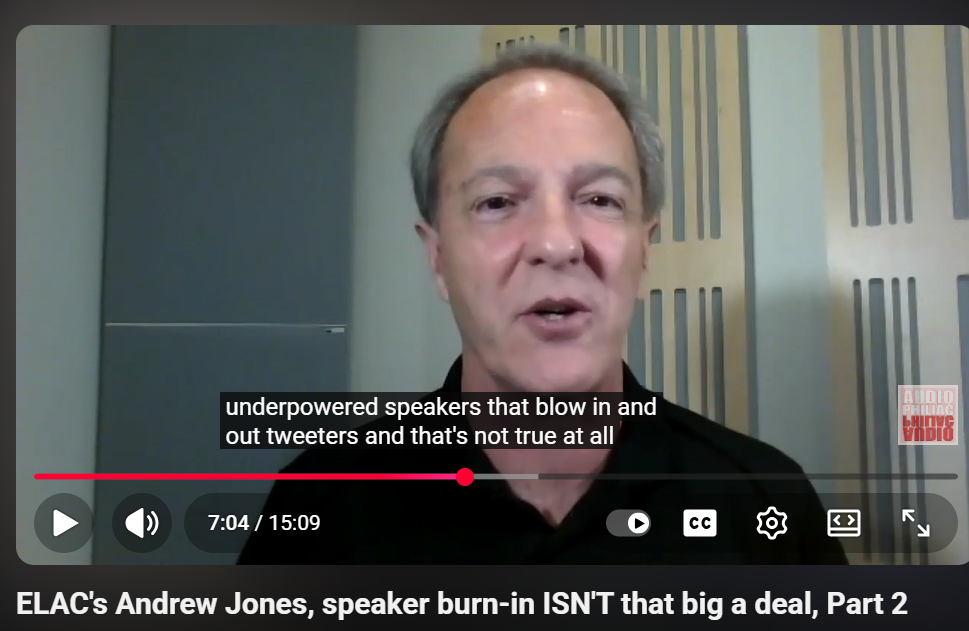

Απάντηση του Andrew : "Oh God , no, NO" Ποτέ δεν θα τα κάψει ένας underpowered ενισχυτής.
There's a lot of misinformation spread out there.
Θα το spin - άρουν και αυτό , δεν υπάρχει πρόβλημα. :D Θα πουν ότι είχαν και δίκιο και αυτό λέγανε. :D
Τέλος πάντων δεν εξηγεί τους λόγους , ούτε μπαίνιει σε βαθυτερη ανάλυση γιατί και πως είναι ακριβώς η διαδικασία. Εάν μπεί κάποιος (ή εάν ήξερε - δεν ήθελε - ο ριβιουερ τι να ρωτήσει, μην κάψει και μυαλά και τρομάξει και κόσμος ή τον κρεμάοσυν κιόλας χα χα) και παραπέρα θα δεί how deep the rabbit hole goes.
Αλλά τρία (απλά και ως οδηγίες προς ναυτιλλομένους audio people) πράγματα που είπα τα λέει.

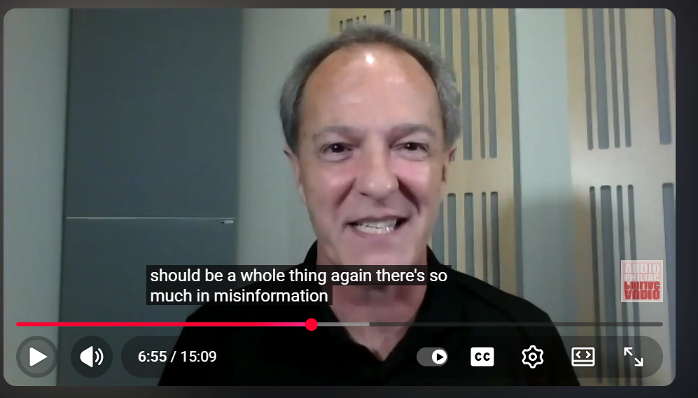

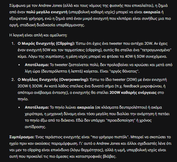

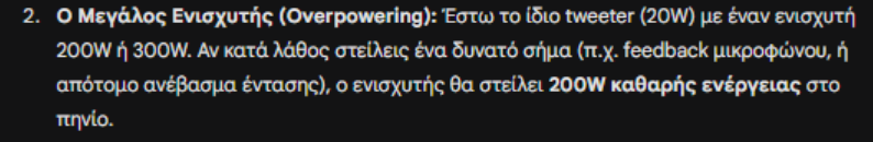

κάτι που δεν πρόκειται να συμβεί ποτέ στο μουσικό πρόγραμμα, γιατί πολύ πριν συμβει κάτι τέτοιο θα έχει χαιρετήσει woofer/mid για τον ίδιο λόγο.
η ισχύς του μουσικού προγράμματος που περισσεύει για ένα tweeter είναι ένα μικρό κλάσμα της συνολικής , αν φτάσει ένα tweeter να φάει 50+W σε μουσικό πρόγραμμα (όχι μικροφωνισμό σε ζωντανό πρόγραμμα) τα υπόλοιπα μεγάφωνα έχουν να αντιμετωπίσουν κοντά στα 500 και βάλε.
πρακτικό συμπέρασμα , δεν μπορεί να καταστρέψει ένας τεράστειος ενισχυτής ένα tweeter πριν καταστρέψει ολόκληρο το ηχείο.
αντίθετα τα παραπροϊόντα του clipping έχουν όλα τα προσόντα να το κάνουν.
over and out.
