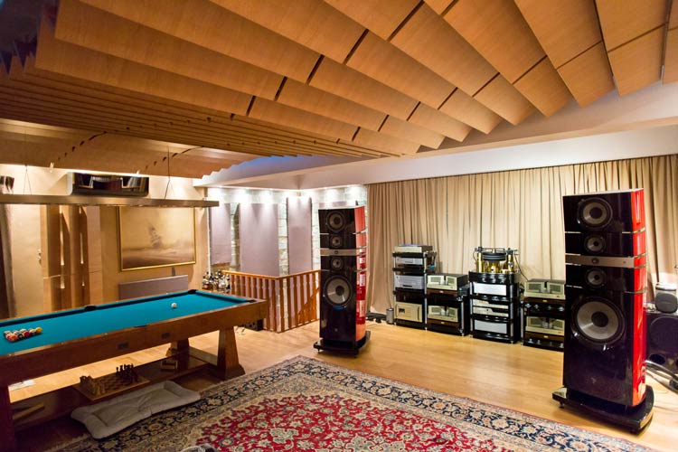

Και γεννάται το ερώτημα:
Τι είναι πιο αποτελεσματικό στον έλεγχο των χαμηλών συχνοτήτων / κομψότερο στην τοποθέτηση σε έναν οικιακό χώρο;
Μια εξάδα sub (που πιθανόν να μπορούν να γίνουν και περισσότερα αν επιλεγούν μικρότερα - σχεδόν αόρατα, δίχως συμβιβασμό στο συνολικό headroom) ή ένας χαμός από μπασσοπαγίδες; :idk:
Μόνο για τα μπάσα, προφανώς το δεύτερο.
Όμως η πρώτη επιλογή, δεν ακούγεται μόνο στα μπάσα. Άρα, έτσι πρέπει να γίνεται.

Αρα, για 200 μ3 του χωρου θεωρεις οτι ειναι οκ αυτα τα "επιπλακια";;;:dance:
59.731
146.118
Δυο για καθε χρεπι εννοείς προφανώς. Τέσσερα δηλαδή.
Όχι.
Μην τρελαίνεσαι, 32 τμ κλειστός χώρος είναι σε μένα...
Και μιλάω για 5 σαμπ. Ποια 2...:D 5 λέμεεε...
2 τεμάχια 870 και 3 τεμάχια τέτοια; Υπεραρκούν, τυφλώνεσαι και κουφαινεσαι ταυτόχρονα.:p

Ενας συνδυασμός πολλών σαμπ (όσα μας παίρνει), μπασοπαγίδων, και σωστού eq
Όχι βέβαια.
Δια του παραδείγματος:
Εγώ με 90 κυβικά έχω 5 σαμπ...
Ο,τι κατάλαβες κατάλαβες..
Είναι όμως μια καλή αρχή. ;)
Σε τέτοιο, τόσο μεγάλο χώρο, η επιλογή για 2 τεμάχια μόνο, είναι κατ'εξοχήν η επιλογή αρέι.
Εσύ ξεκινάς με 2, και συνεχίζεις σιγά σιγά κατά το δοκούν.
Αν θες να σε καλύψουν 2 τεμάχια, μόνο τα μεγάλα Άνταμ, των 21 ιντσών (από τη λίστα του τομαν)

Αντιληπτον! Ας ξεκινησω με δυο, να γλυκαθω, μετα βλεπουμε.
Παντως η ανταμ, για τα κυβικα μου προτεινει το 15 ιντσο της, ενα αν καταλαβα καλα.
Αν πανε καλα οι δουλειες, μπαινει και geithain στο παιχνιδι...

Γιατρός είμαι, να μην λεω πολλά, δεν ειναι δουλειά μου και δεν θέλω να χώνομαι όταν εμπλέκονται ειδικοί. Αλλά δεν αντέχω, θα σκάσω:
Νομίζω πως πήρες πολύ απορρόφηση.
Ορίστε, το είπα.
Ελπίζω να κάνω λάθος.

Θα μπουν τα πανελ, ο χωρος θα ξαναμετρηθει και θα δουμε. Εν αναγκη θα αφαιρεσω λιγα.
Αλλωστε φτηνα ειναι αυτα, τα ρευστοποιω ή τα κραταω καβατζα για αλλο δωματιο.
Αθροιστικα εχω 200 μ3 ογκο ΚΑΙ 252 μ2 επιφανειες, δεν το λες και λιγο...
Το σημαντικο ειναι να μαζευτει ο χωρος.

Αυτό το χώρο ακουσες;
Για αυτον τον χωρο εχω ανοιχτη προσκληση! :drinks:
Αλλον χωρο ακουσα, στο καταστημα στην Πανεπιστημιου, με αναλογη οροφη και ικανη απορροφηση.
Λατρεψα την ησυχια!
Για να καταλαβεις το σαλονι μου, οταν μαζευόμαστε στις γιορτες καμια δεκαρια νοματαίοι και μιλαμε ολοι, ποναει το κεφαλι μου και τα αυτια μου. >:(

Έχεις απόλυτο δίκιο...
Και γω κάτι πρέπει να κάνω για το σαλόνι μου...
Όντως τα 15" της Άνταμ είναι πολύ ωραία πρόταση, με την τρύπα από κάτω, πολύ τα γουστάρω, κι έχουν εξαιρετικές κριτικές, φανταστικά ζώα....
Κι εύχομαι να σου παν όλα καλά και να πάρεις γκεϊθαιν. Να ερχόμαστε να ακούμε κι εμείς! ;)
