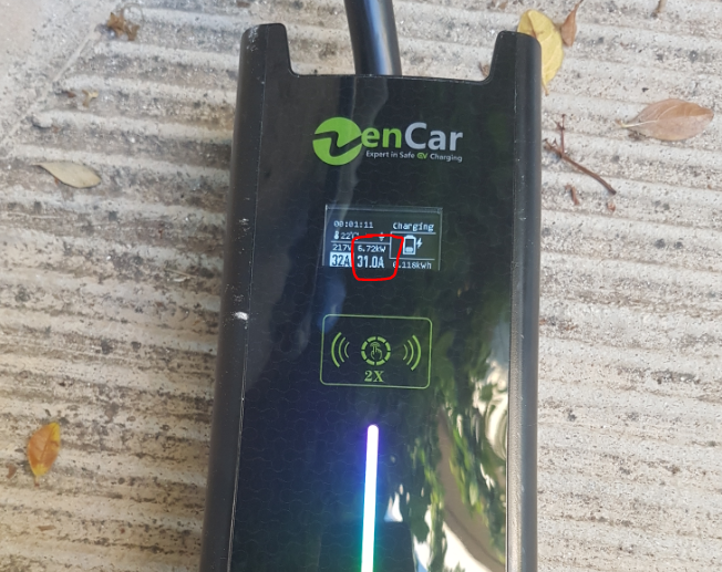

Επιτέλους μια ανθρώπινη ταχύτητα φόρτισης! Τόσο καιρό παιδευόμουν με τη ρημαδο-σούκο.

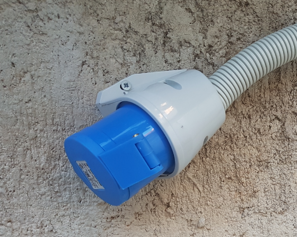

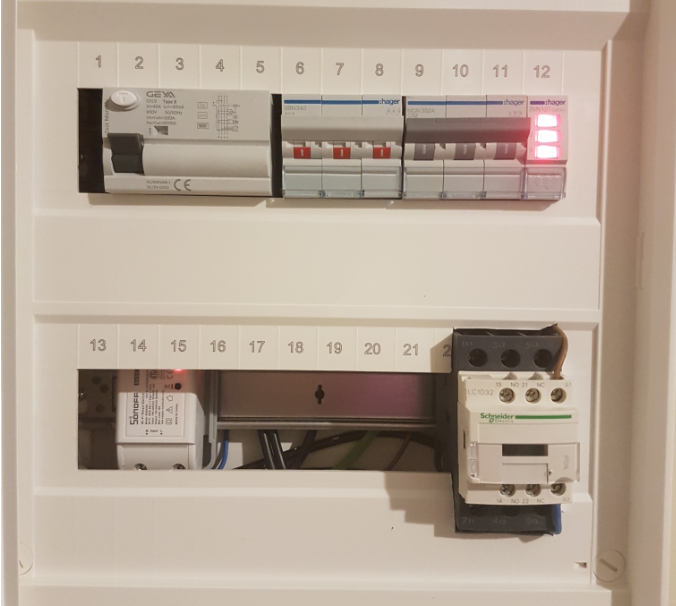

'Ηρθε σήμερα ο ηλεκτρολόγος και εγκατέστησε τον πίνακα
και τις πρίζες:
και είδαμε το φως το ηλεκτρικόν!
Ο λόγος της καθυστέρησης (και για να μην επαναλάβει ο μελλοντικός αναγώστης τα δικά μου λάθη) ήταν πως:
- Ο "φορτιστής" (EVSE) που αγόρασα δεν έχει προστασία DC διαρροής. Το επόμενο μοντέλο έχει, αλλά δεν υπήρχε διαθέσιμο στην Ευρώπη και τότε δεν ήξερα τη σημασία αυτής της διαφοράς, οπότε πήρα το προηγούμενο.
- Αν ο φορτιστής σου δεν έχει προστασία DC, πρέπει να εγκαταστήσεις στον πίνακά σου ρελέ τύπου Β. Όμως τα ρελέ τύπου Β κοστίζουν περί τα 400€ στα μέρη μας!
- Οπότε παρήγγειλα ένα ρελέ εξ'ανατολάς (με 70€), το οποίο όμως έκανε ένα δίμηνο να έρθει.
Στον πίνακα διακρίνεται και το Sonoff, που θα αποτελέσει "γέφυρα" του φορτιστή με το υπόλοιπο smart home (προγραμματισμός ωρών νυχτερινού ρεύματος κλπ.).
