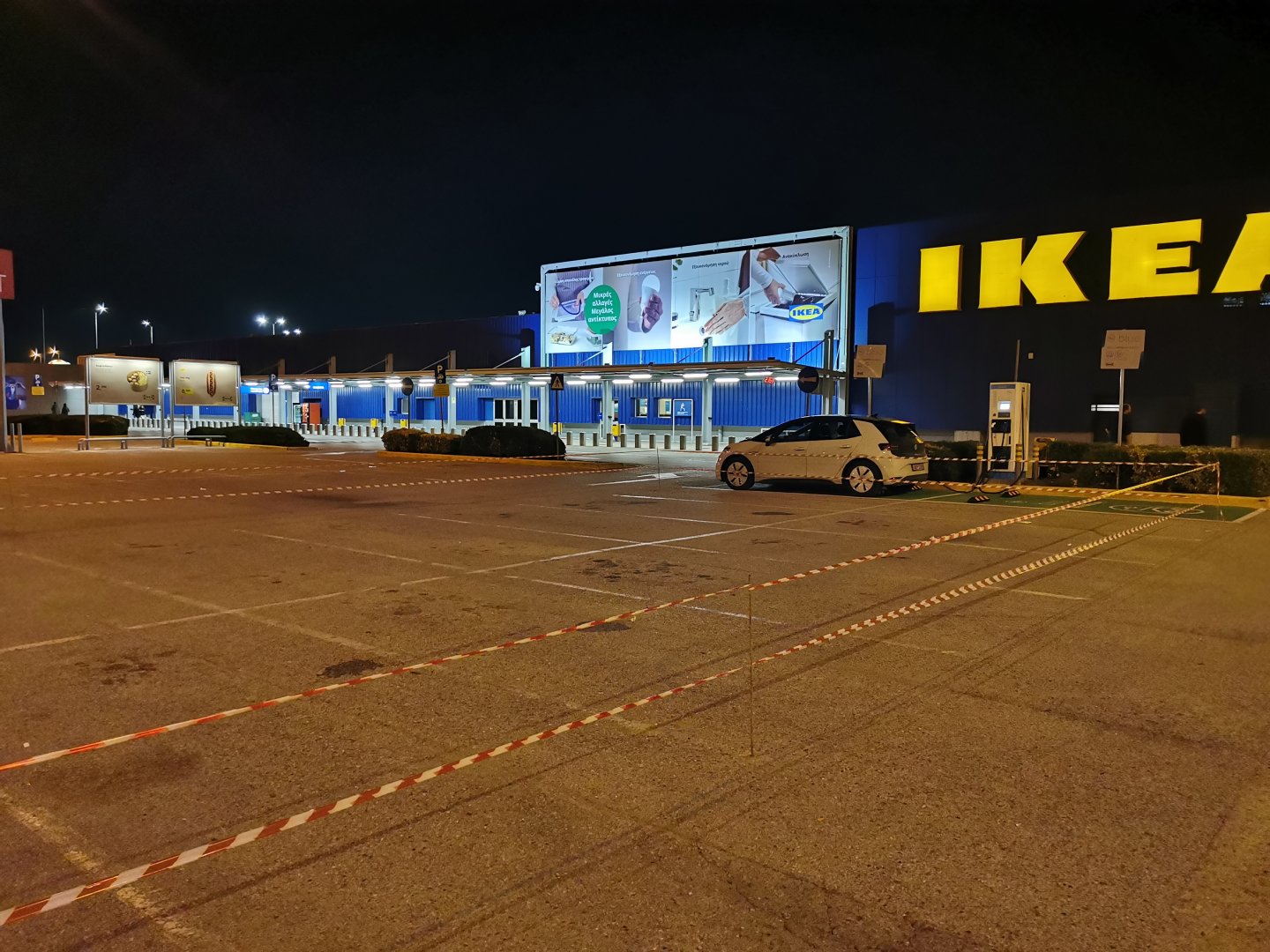

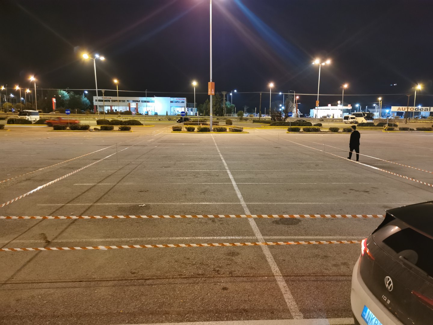

Χθες βράδυ ξεκίνησαν οι εργασίες για επιπλέον 30 θέσεις φόρτισης στις υπάρχουσες 2 στο ΙΚΕΑ :
Θα τοποθετηθούν ακόμα 3 φορτιστές DC 50-αρηδες, και όλοι οι υπόλοιποι θα είναι AC 22-ρηδες.
Ενημερώθηκα πως είναι απόφαση του ΙΚΕΑ οι επιπλέον 30 φορτιστές, δηλαδή δεν είναι "φορτιστές της ΔΕΗ Blue" αλλά "φορτιστές του ΙΚΕΑ" σε συνεργασία με ΔΕΗ Blue.
Ακριβώς δίπλα, στο ΑΒ Βασιλόπουλος, υπάρχουν 8 θέσεις φόρτισης ΔΕΗ Blue, και παραδίπλα το Leroy Merlin έχει μια δωρεάν θέση φόρτισης.

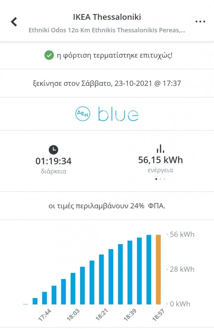

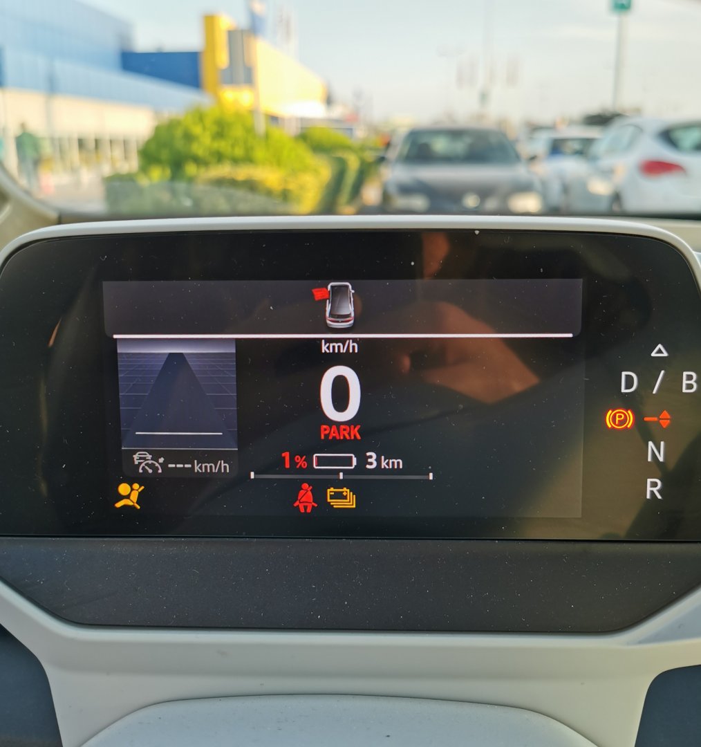

Μετά από 11.000χλμ επαναλαμβάνω μια μέτρηση χωρητικότητας μπαταρίας.
Την άδειασα, μόλις έπιασε 1% την έβαλα στη μπριζα.
Κατέβηκε εντελώς ομαλά και προβλέψιμα μέχρι εκεί, δηλαδή σίγουρα είχα 3χλμ ακόμα και λίγο παραπάνω.
Το έβαλα στη μπριζα μέχρι 100% και χώρεσε τόσα :
Άρα το 99% της μπαταρίας είναι 56,15 kWh και κατ'αναλογιαν το 100% της μπαταρίας αντιστοιχεί σε 56,71 kWh.
Είχα κάνει άλλη μια φορά κάτι παρόμοιο, όταν το πρωτοπήρα, Ιούνιο, όπου το κατέβασα στο 4% και κατ' αντιστοιχία τότε είχε βγει η μπαταρία να είναι 57,5 kWh, πολύ κοντά στην προδιαγραφή των 58 του id3.
Από τα 57,5 στα 56,7 έχουμε μια διαφορά 0.8 kWh στις 2 μετρήσεις που έκανα, η οποία είτε είναι αμιγώς πτώση χωρητικότητας της μπαταρίας (προβλέπεται), είτε οφείλεται εν μέρει και στην χαμηλότερη θερμοκρασία (15° η δεύτερη μέτρηση, 25° η πρώτη).
Θεωρητικά η μπαταρία θα χάσει με σχετικά σύντομο ρυθμό ένα 4-7% της χωρητικότητάς της (εντός του πρώτου έτους), και μετά θα πέφτει με πολύ πιο αργό ρυθμό.
Το 0,8 που μέτρησα διαφορά, δεν ξέρω αν έχει οποιαδήποτε ακρίβεια ως μέτρηση, αλλά ως ποσοστό στα 58 ισούται με 1,38%.
Το 0,5 που είχα μετρήσει αρχικά, ως ποσοστό στα 58 είναι 0,86%.
Το 56,7 από το 58 απέχει συνολικά 1,3 kWh, και ως εκ τούτου, αυτή τη στιγμή μετράω 2,24% μικρότερη χωρητικότητα από την ονομαστική των 58 kwh.
Λεω κάθε ~10.000χλμ να κάνω μια ανάλογη μέτρηση.
