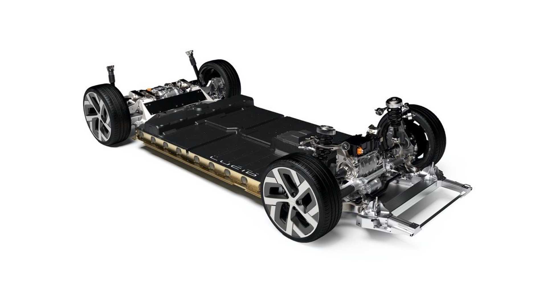

Χωρητικότητα μπαταρίας 118kwh (χρήσιμη)
Κατανάλωση με 108km/h στα 6,88km/kWh ή 14,5kwh/100km.
Συνολική αυτονομία στα 108km/h στα 810km!
0-60 mph (96.5 km/h) time
Dream Edition Performance (19") - 3.3 seconds
Dream Edition Performance (21") - 3.0 seconds
top speed of 168 mph (270 km/h)
dual motor all-wheel drive
Grand Touring - 800 hp (596 kW) and 885 lb-ft (1,200 Nm)
on-board charger: 19.2 kW
fast charging at up to around 300 kW (about 20 minutes to replenish 300 miles of range)

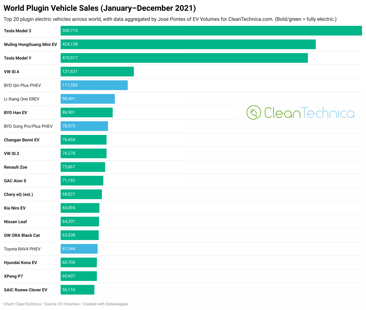

Six million electric cars (battery electric and plug-in hybrid) will be shipped in 2022, up from four million in 2021, according to a new forecast by Gartner.
Κατά την ταπεινή μου γνώμη, είναι πολύ underestimated αυτή η πρόβλεψη.
Για το 2022 η Τεσλα προβλέπει 1,9 μύρια.
Η VW προβλέπει 1.75 μύρια.
Λοιποί Γερμανοί 1,2 μύρια
Ιάπωνες 1,4 μυρια
Όμιλος stelantis >1 μυριο
Λοιποί κατασκευαστές > 1 μυριο
Κινέζοι απροσδιοριστο, άπειρες νέες φίρμες, πιθανώς >3 μύρια
Πιο κοντά στα 10 μύρια το βλέπω το ποίημα.
Στην Ευρώπη θα γίνει χαμός με το εργοστάσιο της Τεσλα στο Βερολίνο. Η Ελβετία ακολουθεί τα βήματα της Νορβηγίας και έχει ήδη πρώτο όχημα σε πωλήσεις (ασχέτως είδος καυσίμου) το Τεσλα, χωρίς να υπάρχει το εργοστάσιο στη Γερμανία, τώρα που θα είναι δίπλα;
Οι Γάλλοι με το μεγκαν το ηλεκτρικό σε όλες τις εκδόσεις του ομίλου στελαντις; Χαχαχαχαχαχαχα
Προβλέψεις my ass. Όπως ο μουντις, που έκανε πρόβλεψη για Τεσλα 2 μέρες πριν ανακοινώσει αποτελέσματα, κι έπεσε 60% έξω! Χαχαχαχαχαχαχα, ρεζιλίκια ρε, να πέσεις 10 και 20% έξω να πάει στο δγιαλο, αντε 30%, ντεφ να γίνει, αλλά 60% έξω; μα πόσο γελοίοι.. 😂🤣😜

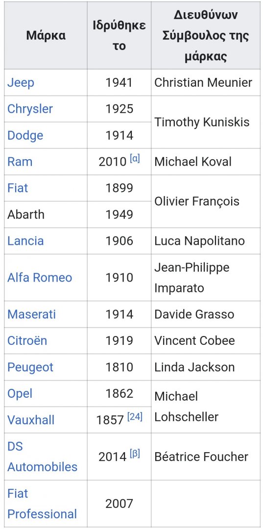

Χαχα, ένα θέμα με τον όμιλο Stellantis το'χεις. 😛
Η Renault (και άρα το Megane) δεν ανήκει στον όμιλο Stellantis.
Έχεις δίκιο ρε, my mistake! 👌
O Stellantis έχει ανακοινώσει πολύ μεγάλη γκάμα ηλεκτρικών άμεσα, θεωρητικά περιμένουμε ένα σκασμό αυτοκίνητα να βγουν, λένε για 39 ηλεκτρικά μοντέλα σε τέσσερις πλατφόρμες EV:
  • STLA Small, για οχήματα κατηγορίας A / B / C
  • STLA Medium, για τμήματα C / D
  • STLA Large, για τμήματα D / E
  • STLA Frame, για φορτηγά E / F / J-segment και ελαφρά επαγγελματικά οχήματα
Ο όμιλος είναι ο 3ος μεγαλύτερος (μετά τον όμιλο τογιοτα και φολγκζβαγκεν) και συμπεριλαμβάνει (όχι τη Ρενό🤣😂😜) τις εξής φίρμες:
Θεωρώ ότι θα είναι πολύ μεγάλη δύναμη στα ηλεκτρικά, κακώς την υποτιμούν.
