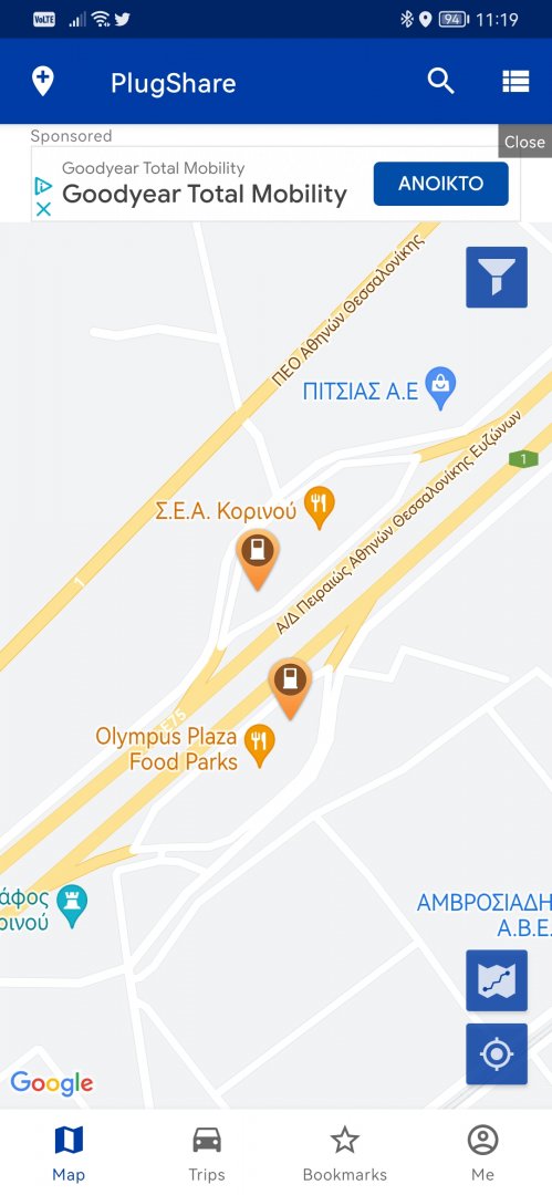

ΣΕΑ του Κορινού. (που δεν ξέρω , αν έχει φορτιστή
Έχει και στις 2 κατευθύνσεις, 50-αρη.
Με μια κατουρηματοστάση φόρτισης στα ΣΕΑ, σε καλύπτει οτιδήποτε κυκλοφορεί.
Στον Όλυμπο να βάλουν μπριζα στην πλατεία.

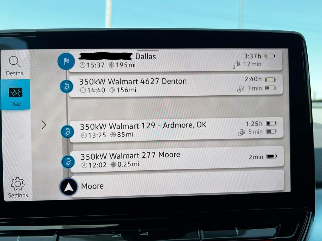

Στο νέο σοφτγουερ ν. 3 στα iD, γίνεται τέλεια πρόβλεψη στάσεων φόρτισης (αλά Τεσλα) με τον ελάχιστο δυνατό χρόνο φόρτισης. Στόχος είναι η ολοκλήρωση της διαδρομής στον συντομότερο δυνατό χρόνο.
Φυσικά σε πολιτισμένα κράτη, με σοβαρούς ταχυφορτιστες, ανά τακτά διαστήματα.
Να ένα παράδειγμα από ΗΠΑ:
Όλοι 350-αρηδες στο δρόμο.
2 λεπτά η πρώτη στάση φόρτισης.
5 λεπτά η δεύτερη.
7 λεπτά η τρίτη.
12 λεπτά στην τελευταία.
(η τελευταία είναι η άφιξη στον προορισμό, για να πάει στο 50% η μπαταρία, για τις εκεί μετακινήσεις. Αν έχει φόρτιση κατ'οικον, αυτή δεν χρειάζεται, πάει σπίτι και το βάζει στην μπριζα μέχρι 50-60%)
Δηλαδή κατά βάση έχει 2+5+7=14 λεπτά φόρτισης σε ταξίδι 3,5 ωρών.
Έτσι θα παίζεται το παιχνίδι. Αυτός είναι ο τρόπος χρήσης ev, και επιβάλλει μια πολύ σύντομη στάση κάθε 1-1,5 ώρα οδήγησης, κρατώντας χαμηλά το επίπεδο φόρτισης σε όλο το ταξίδι, ώστε να φορτίζει γρήγορα στο εύρος μεγάλης ισχύος φόρτισης.
Αργά ή γρήγορα, όλοι έτσι θα μάθετε να οδηγείτε. Προσαρμοστείτε στα νέα δεδομένα, θα προσαρμοστείτε θέλετε δε θέλετε σε κάποια φάση.
Φακτς οφ λαιφ.
Οπότε, το σκεπτικό του τεμη, που απαιτεί νον στοπ (γιατί έτσι έχει ice-συνηθίσει) με ΙΧ, είναι ενάντια στην λογική χρήσης των ev.
Η λογική χρήσης των ev βασίζεται στις μικρές κι ελαφριές μπαταρίες, ώστε να μη κουβαλάς συνεχώς ένα τεράστιο βάρος αυξάνοντας την κατανάλωση στην καθημερινότητα, και γρήγορη, υψηλής ισχύος ταχυφόρτιση στο ταξίδι, ανά διαστήματα των 100-150χλμ χονδρικά.
Γι'αυτό το λόγο, όλος ο σχεδιασμός τοποθέτησης ταχυφορτιστών στην Ευρώπη, βασίζεται στον κανόνα "φορτιστής ανά 100χλμ".
Εγώ πάντως αν έβλεπα την εικόνα που έβαλες σαν παράδειγμα θα έχανα την εμπιστοσύνη μου σε αυτό το software. Δεν νοείται στάση 2 λεπτών μαζί με όλα τα overheads μιας στάσης να είναι καλύτερο σενάριο από το να σταματήσεις 3-4 λεπτά παραπάνω στην επόμενη στάση. Απλώς δεν παίζει.
Και από την εικόνα φαίνεται πως στην αμέσως επόμενη στάση δεν φτάνει με οριακή μπαταρία, για να πεις δεν γίνεται αλλιώς, πρέπει να φορτίσει έστω και λίγο.
Η πρόταση σου είναι το Volvo?
Δεν υπάρχουν προτάσεις αν δεν μας πεις το budget. Με τα 30 χιλιάρικα, δεν.
Αλλιώς πάρε μια Jaguar (έστω λίγο μεταχειρισμένη), τα έχει τα 300χλμ που θες και έχει πολύ καλή τετρακίνηση, με πολύ εντυπωσιακές επιδόσεις off road, αν και δεν θα το περίμενε κανείς. Να σου στείλω video ή είναι over budget;
60.209
146.796
Συμφωνώ. Μάλιστα η πρώτη στάση είναι σε απόσταση 0.25 μίλια από το σημείο εκκίνησης. Ίσως είναι για να πάρει ένα καφέ για το δρόμο, αυτό που το πας; 😜😁😂
ΥΓ.
Δεν ξέρω τις παραμέτρους που πρέπει να ικανοποιήσει ο αλγόριθμος, οι οποίες πιθανώς να έχουν μπει (από τον χρήστη) ως εξής:
1. Μέγιστη διάρκεια στάσης κατά την διαδρομή: 7 λεπτά.
2. Ελάχιστη αναμενόμενη στάθμη μπαταρίας (για λόγους ασφαλείας): 10%.
Οπότε, αναλόγως αλγόριθμου, όπου ο χρήστης θέτει τις αρχές που πρέπει να ικανοποιηθούν, κανονίζει τις στάσεις.
