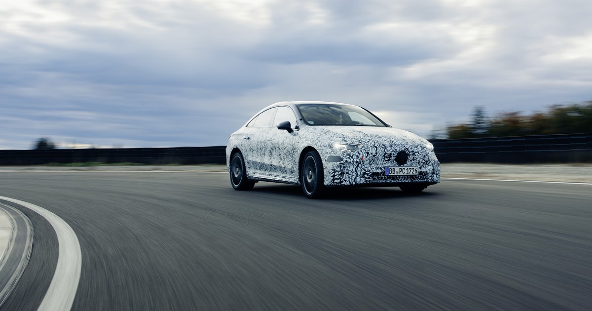

Εντάξει, αυτά είναι εντελώς άχρηστα στην πράξη, καθώς είναι αδύνατο να κάνεις σερί 100 χλμ με 210 χλμ/Ω σε οποιοδήποτε σημείο του πλανήτη, ούτε καν στην φημισμένη οτομπαν της Γερμανίας, μόνον σε πίστα ειδική για αυτό το σκοπό.
Το χρήσιμο δίδαγμα από τέτοιες επιδόσεις, είναι πως για να φτάσεις όσο το δυνατόν πιο γρήγορα στον προορισμό σου σε πολύ μεγάλες διαδρομές σε αυτοκινητόδρομο, κάνεις πολλές μικρής διάρκειας στάσεις φόρτισης, από τέρμα χαμηλά στο SOC, μέχρι κει που έχει υψηλή ισχύ φόρτισης, συνήθως μέχρι 70% και ποτέ μα ποτέ πάνω από 80%.
Αυτοί στο επιτυχημένο πείραμα που έκαναν, φορτιζαν σε κάθε στάση 10-55%.
Προφανώς από 55% και πάνω, η ισχύς φόρτισης θα έπεφτε σημαντικά, πλησιάζοντας την μέση κατανάλωση, οπότε δεν έχει νόημα.
Πιστεύω πως θα μπορούσαν να επιτύχουν λίγο καλύτερη επίδοση, εάν έκαναν 5-55%, διότι το 0-10% SOC είναι το ταχύτερης φόρτισης ποσοστό σε κάθε μπαταρία, αλλά πιθανώς να ανέβαζε θερμοκρασία η μπαταρία με τέτοια συνεχή χρήση για 24 ώρες.
Επίσης είναι επίφοβο με τέτοια κατανάλωση το 5% SOC να φτάσει πολύ γρήγορα το πραγματικό 0% της μπαταρίας (να εξαντληθεί και το μπάφερ) και να μείνει στο δρόμο το αυτοκίνητο, ή στο εύρος κάτω από 10% να έχει υποδεέστερες επιδόσεις ισχύος ο κινητήρας, κάτι που μάλλον είναι βέβαιο για κάτω από 5%.
Και για να διατηρεί τέτοια ταχύτητα, χρειάζεται πρακτικά όλη την ισχύ του κινητήρα.

Πάντως δίνει μία απάντηση στους καυλόγκαζους - πάω στοίχημα ότι ουκ ολίγοι έχουν ταξιδέψει στο παρελθόν με ταχύτητες πάνω από 200 χαω στο Αθήνα - Θεσσαλονίκη για κάποιο αρκετό διάστημα και πολλοί από αυτούς θα σκέφτονται "σιγά μην πάω σε ηλεκτρικό, ούτε που θα φτάνει τα 200". Ε να που βγαίνουν σιγά σιγά και ηλεκτρικά που λογικά θα έχουν 250 τελική (για να έχεις 210 μωτ θα πρέπει να την ξεπερνάει αισθητά η τελική) και θα μπορούν να την διατηρήσουν και για αρκετή ώρα. Εξάλλου και τα θερμικά σε τέτοιες ταχύτητες θα αδειάζουν γρήγορα το ντεπόζιτο. Δεν μπορώ να φανταστώ ότι η CLA AMG A35 π.χ. με τελική 250 χαω θα καίει λιγότερο από 30 λτ./100 χλμ κινούμενη με την τελική της - ε αυτό είναι με το ζόρι 160-170 χλμ., δηλαδή πάλι θα απαιτούσε ανεφοδιασμό σε λιγότερο από ώρα.
Και ξαναλέω, αν στα 210 καίει 43 kWh/100 χλμ, παίζει στα 110-120 να καίει και λιγότερο από 20 kWh/100 χλμ, δηλαδή με μπαταρία 90 kWh να βγάζει όλη τη διαδρομή με μία στάση για την πλάκα της και κινούμενη με λογικές ταχύτητες αυτοκινητοδρόμου.
Το θέμα δεν είναι μόνο τι κάνει αλλά κυρίως πόσο έχει. Για αυτό τους έχει πάρει τα σώβρακα η Tesla. Ως ανταγωνιστής του Model 3, ακόμη και αν βάλω μέσα την πολυτέλεια της Mercedes, δεν το βλέπω να έχει κάποια τύχη αν ξεκινά από 50k-55k.
Η σημερινή CLA AMG A35 έχει πόσο; 70Κ; Δεν μπορώ να φανταστώ ότι η ηλεκτρική θα έχει λιγότερο από 90-100. Πες με την επιδότηση να πάει στα 90. 20.000€ διαφορά δεν είναι μικρή, δεν είναι και ανυπέρβλητη για κάποιον που ειδάλλως θα έδινε τα 70.

Μέση 155 είχε
210 είναι η τελική.
Ο, τι να ναι δημοσιογραφια δλδ.
155 την ώρα σε βενζινοκινητο είναι γύρω στα 12 λίτρα /100. Σε μερικά και λιγότερο.

155 χαω είναι η μέση ωριαία ταχύτητα που προκύπτει διαιρώντας τα 3717 χλμ με τις 24 ώρες. Σε αυτές τις 24 ώρες, περιλαμβάνονται και 40 στάσεις των 10 λεπτών φόρτισης. Δηλαδή το αμάξι πήγαινε με μία Χ υψηλή ταχύτητα και κάθε 36 λεπτά (τόσο βγαίνουν οι 40 στάσεις στις 24 ώρες) επιβράδυνε, έμπαινε στα πιτς, φόρτιζε για δέκα λεπτά, επιτάχυνε μέχρι τη μέγιστη εφικτή ταχύτητα και συνέχιζε να πηγαίνει με τη μέγιστη ταχύτητα για άλλα 36 λεπτά, μέχρι δηλαδή η μπαταρία να πέσει περίπου στο 10%, οπότε και επιβράδυνε και πάλι για να φορτίσει άλλα 10 λεπτά, κλπ.
Από τις 24 ώρες, τις έξι ώρες και 40 λεπτά ήταν ακίνητος και φόρτιζε.
Η απόσταση που διένυσε, αν διαιρεθεί με τις υπόλοιπες ώρες κατά τις οποίες ήταν εν κινήσει, μας κάνει 3.717/(24-6 2/3) = 214 χαω.
Στη μέση ωριαία ταχύτητα των 214 χαω,περιλαμβάνεται το συντριπτικό ποσοστό του χρόνου που πήγαινε με τη μέγιστη ταχύτητα συν 40 σταμάτα - ξεκίνα από και προς την τελική. Συνεπώς προκύπτει αναγκαστικά ότι η μέγιστη ταχύτητα την οποία πετύχαινε ήταν μεγαλύτερη των 214 χαω.
59.656
146.020
Για να είμαστε ακριβείς, 41 φορές έτρεχε και 40 ενδιάμεσες 10-λεπτες στάσεις έκανε.
400 λεπτά φόρτισης συνολικά, ισοδυναμούν με 6 ώρες και 40 λεπτά, άρα έτρεχε για 17 ώρες και 20 λεπτά.
3.717 χλμ σε 17 ώρες και 20 λεπτά σημαίνει μέση ωραία ταχύτητα 214,44 χλμ/ώρα.
17 ώρες και 20 λεπτά /41= 25,36 λεπτά.
Έτρεχε για 25 λεπτά και 22 δευτερόλεπτα, με μέση ταχύτητα 214,44 χλμ/Ω, και μετά έκανε 10 λεπτά στάση φόρτισης.
Οι επιδόσεις αυτές, είναι εξαιρετικές.
Μπαταρία και κινητήρας που αντέχουν τέτοια χρήση, τόση καταπόνηση, για 24 συνεχόμενες ώρες, είναι δι σαμθινγκ ελς. 😎
Εξαιρετικές επιδόσεις λέμε.
Το ότι δεν κατέβαζαν κι άλλο το SOC, κάτω από 10%, ώστε να κερδίσουν κι άλλο σε χρόνο και απόσταση, ήταν για να αποφύγουν ακόμα μεγαλύτερη θερμική καταπόνηση της μπαταρίας (τόσο στην αποφόρτιση τέρμα χαμηλά, όσο και στην πολύ υψηλής ισχύος φόρτιση εκεί χαμηλά), και διότι κάτω από κάποιο επίπεδο SOC, δεν θα υπήρχε ικανή ισχύς από τις μπαταρίες για να διατηρήσει τέτοια ταχύτητα κίνησης, όπως εξήγησα και πριν (σε όλα τα EV ισχύει αυτό, τουλάχιστον στο 5%, ενώ από κάποιο επίπεδο SOC και κάτω, είναι εφικτή κίνηση μόνον σε πολύ χαμηλές ταχύτητες).
ΥΓ. Η ανακρίβεια στους ανωτέρω υπολογισμούς υπάρχει, κι έγκειται στο ότι όταν ξεκίνησε το αυτοκίνητο να τρέχει, δεν είχε κανένα λόγο να μην είναι φορτισμένο στο 100%. 😎
Άρα, η πρώτη διαδρομή θα ήταν η μοναδική με SOC 100% έως 10%, και όλες οι υπόλοιπες 55% έως 10%.
Άρα, στην πρώτη διαδρομή έτρεχε περίπου για 50 λεπτά, και στις υπόλοιπες για κάνα 20-λεπτο. Βαριέμαι να το υπολογίσω έτσι. 🤣
