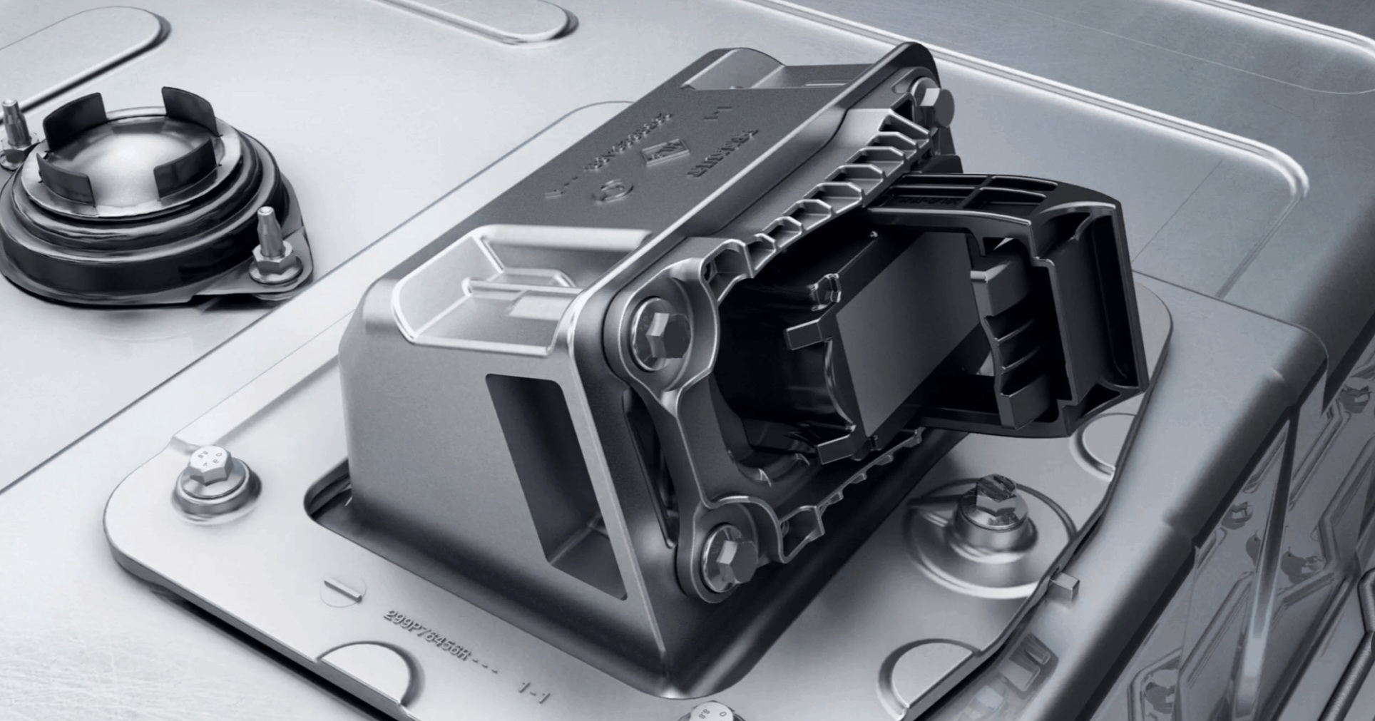

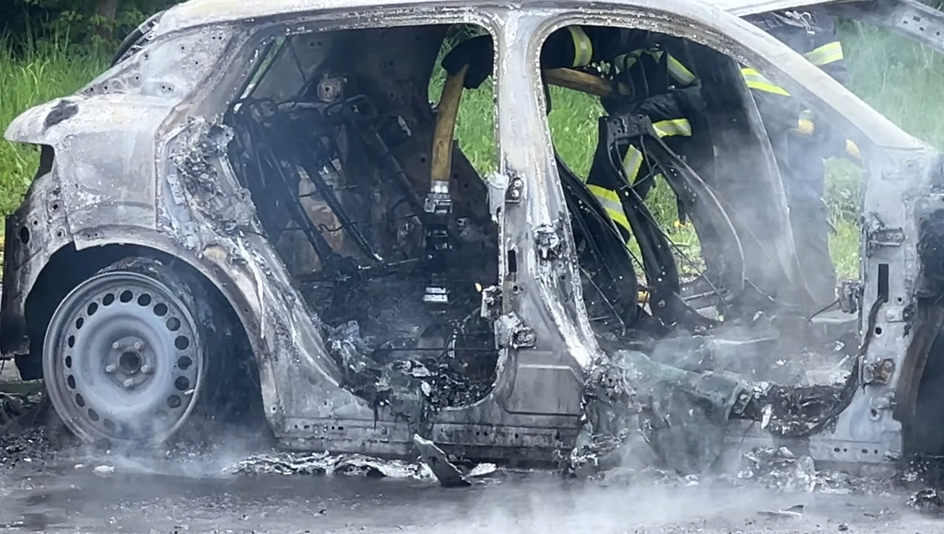

H Renault εδώ και χρόνια έχει στα ηλεκτρικά της το Fireman Access. Από την εποχή του Zoe. Αναπτύχθηκε σε συνεργασία με την πυροσβεστική, και επιτρέπει στον πυροσβέστη να γεμίσει τη μπαταρία με νερό. Οι οδηγίες του κατασκευαστή λένε πως πρέπει να παρέχεται νερό μέσα στην μπαταρία για τουλάχιστον 10'. Υπάρχει επίσης και ειδικός μοχλός ο οποίος αποσυνδέει την μπαταρία από το υπόλοιπο ηλεκτρικό σύστημα. Και τα δύο βρίσκονται κάτω από το πίσω κάθισμα. Αποτέλεσμα η πολύ γρηγορότερη κατάσβεση με πολύ λιγότερο νερό, ενώ δεν χρειάζεται να βυθιστεί μέσα σε δεξαμενή με νερό. Η Renault έχει ελευθερώσει την πατέντα και στους άλλους κατασκευαστές από πέρσι. Παρακάτω ένα demostration που ανέβηκε πριν λίγες μέρες.
