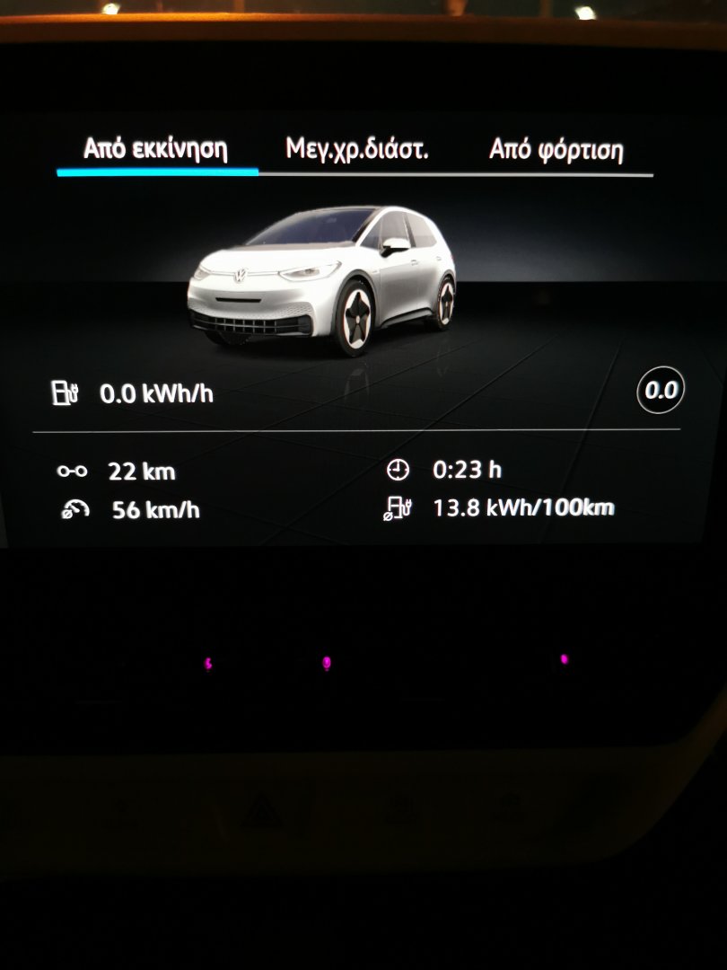

Επί της ευκαιρίας, ξεκίνησα να δουλεύω το Β, που κάνει αυτόματο φρενάρισμα όταν αφήνεις το πεταλ επιτάχυνσης, και βγάζει όντως χαμηλότερη κατανάλωση. Πχ η τωρινη:
Ως τώρα οδηγούσα στο D, να τσουλαει ελεύθερα.
Όντως κάνει διαφορά.
