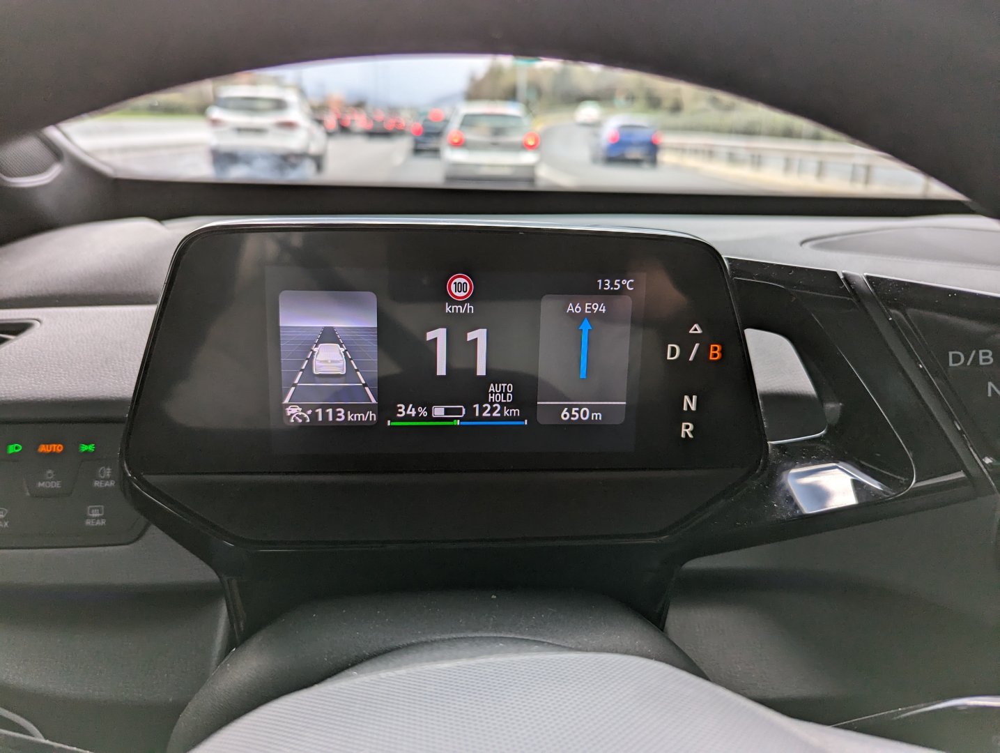

Περί καταναλώσεων. Id3 58kwh Αθηνών Λαμίας 113 στο cruise control μ.ο 96. Εξωτερική θερμοκρασία 10 με 14 βαθμούς. Χωρίς κλιματισμό. Με δυνατούς ανέμους. Κατανάλωση 16.9. Ποσοστό από 100%- 36%. Σε σύνολο 200 χιλιόμετρα.

Ναι. Δοκιμασμένο αρκετές φορές. Στην ουσία έχεις 300 χιλιόμετρα με αρκετά καλή ταχύτητα. Μπορεί να λέει 113 αλλά σε πολλά σημεία η ταχύτητα ήταν αρκετά μεγαλύτερη. Γι'αυτό και βγαίνει στα 96 ο μ.ο. με τόσα διόδια και κίνηση πλέον στις εθνικές οδούς.
