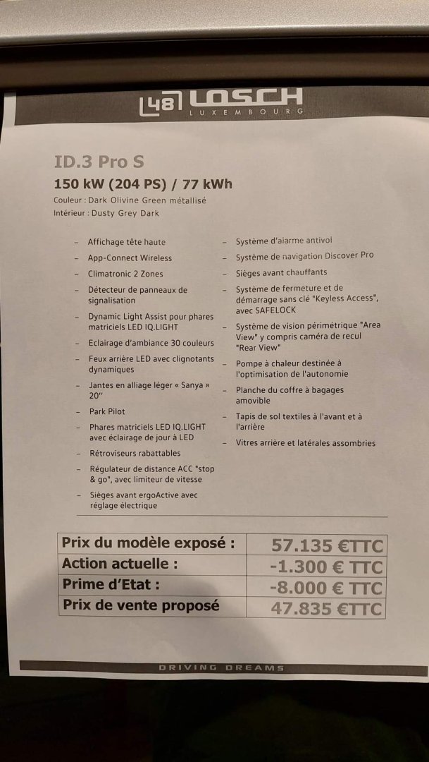

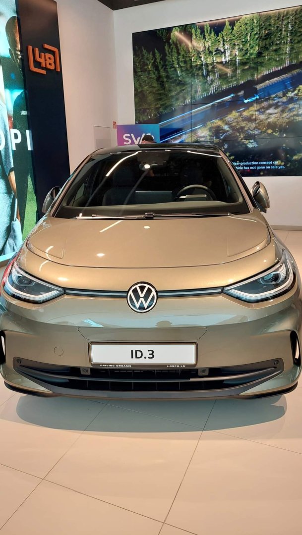

Καλά θα πάει κι αυτό..
57 χιλιαρικάκια. Σιγά τώρα ..🤪😁😂
ΥΓ. Πρόκειται για "φτωχή" έκδοση, πχ ηχεία δεν έχει στις πίσω πόρτες. Ποιος ξέρει τι άλλο δεν έχει...
