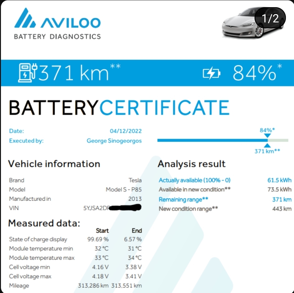

Test μπαταρίας.
Tesla Model S του 2013 με μπαταρία 73kwh και range 443km.
Μετά από 9 χρόνια και 313.000χλμ η μπαταρία είναι στο 84% και range στα 371km.
Την κρατάς άλλα 10, έχεις κάνει 600.000χλμ, και μετά την βάζεις σπίτι με χωρητικότητα 35-40kwh. 40kwh τσάμπα χώρος. Και 3000€ να σου πάρουν για το modification, τι λέμε τώρα. 40kwh.
