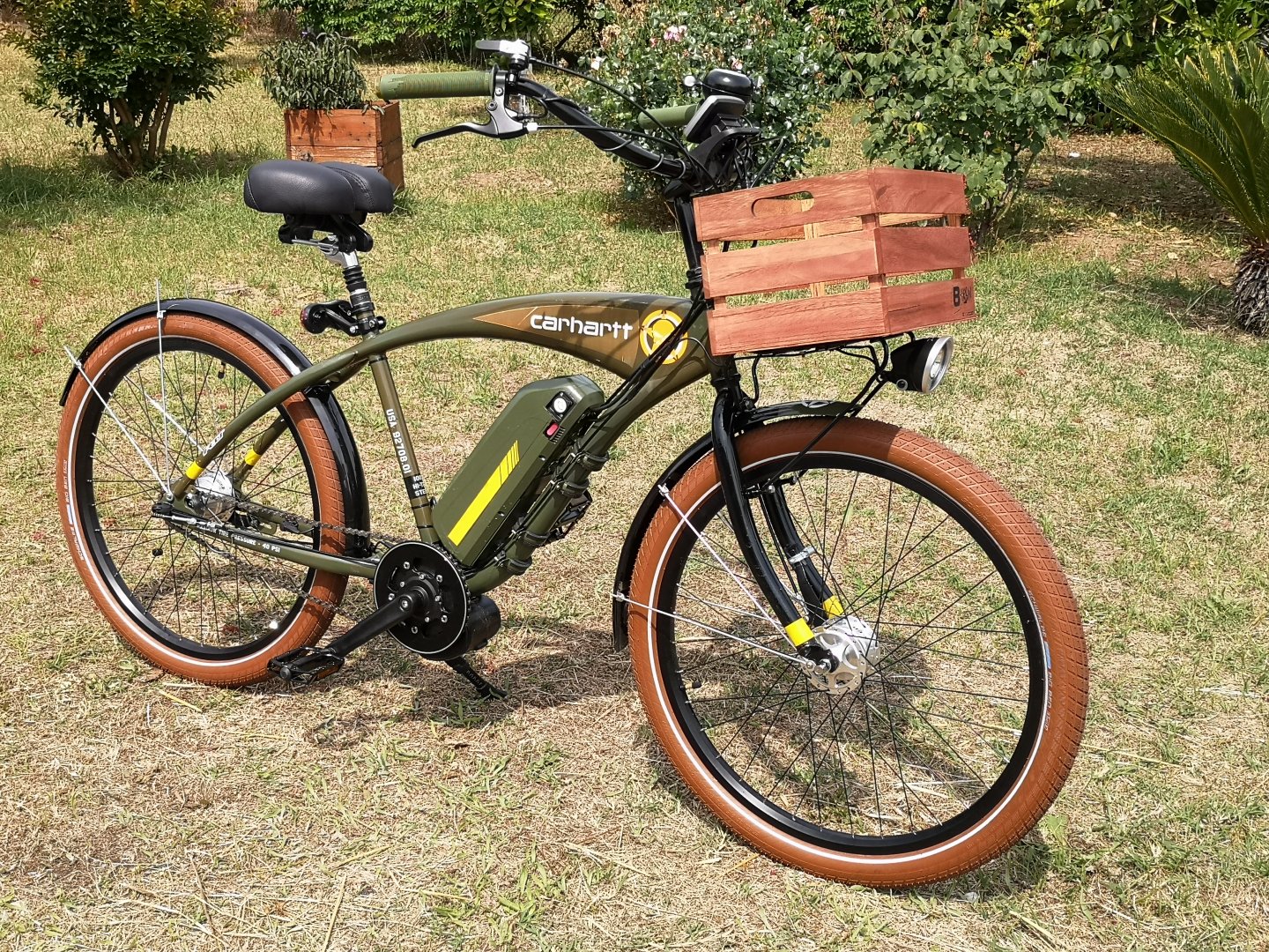

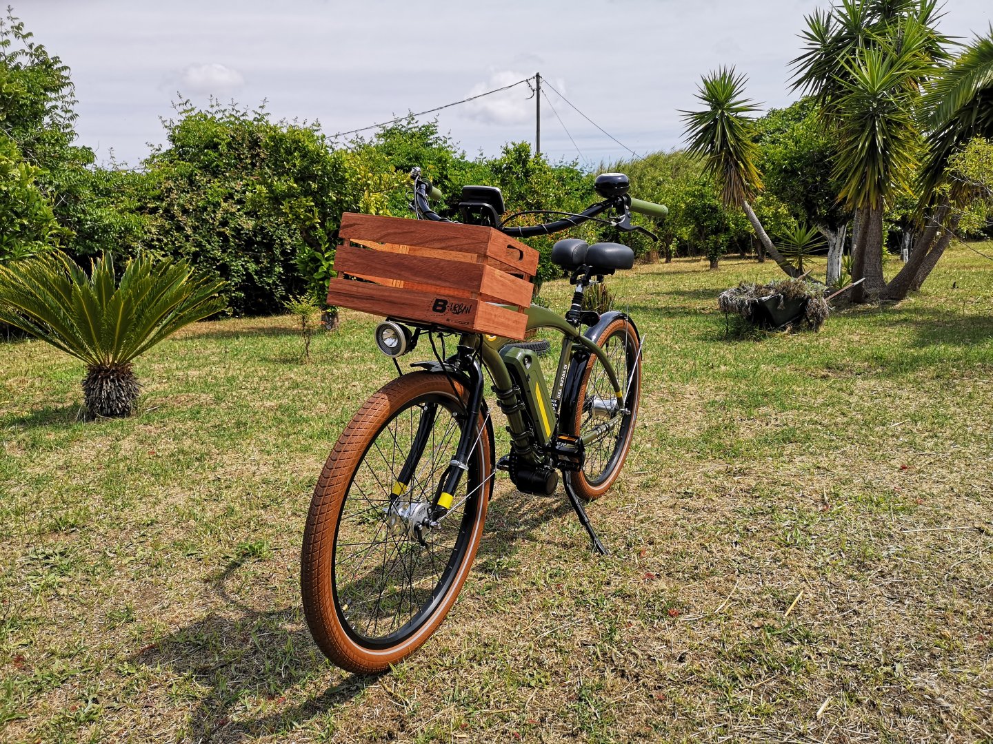

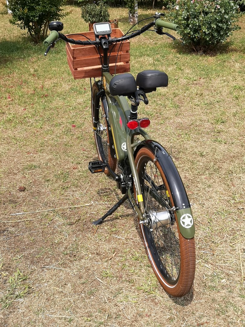

Αναφορικά με την δική μου DIY κατασκευή:
Στην αρχή έψαχνα να αγοράσω ένα ηλεκτρικό ποδήλατο, έχοντας στο μυαλό μου να καλύψω συγκεκριμένες ανάγκες.
Μέχρι που «έπεσα» από τύχη μπροστά στον συγκεκριμένο σκελετό.
Από κει και πέρα έψαχνα το πως θα κάνω αυτόν τον συγκεκριμένο σκελετό ηλεκτρικό ποδήλατο, καλύπτοντας παράλληλα τις ανάγκες μου.
Στην υλοποίηση το θέμα κόστος τοποθετήθηκε σε δεύτερη μοίρα, μετά την ασφάλεια και την αξιοπιστία.
Έτσι τοποθέτησα ταμπούρα μπρος – πίσω σε καινούργιες ζάντες/λάστιχα και «εσωτερικές» ταχύτητες γιατί ήθελα να μπορούν να αλλάξουν και εν στάση.
Τι έμαθα ψάχνοντας :
Υπάρχουν τρία είδη / τύποι μοτέρ:
Μπροστινού τροχού – (αισθάνεσαι να σε «τραβούν»)​
Πίσω τροχού – (αισθάνεσαι να σε «σπρώχνουν»)​
Μεσαίας τριβής​
Τα της μεσαίας τριβής πάλι, χωρίζονται σε δυο «σχολές»
Αυτά που ενεργοποιούνται από την κίνηση (περιστροφή) των πεταλιών και αυτά που ενεργοποιούνται από την πίεση (ροπή) που ασκείται στα πετάλια.
Στα μεν πρώτα χρειάζεται να κάνεις minimum 1 – 1,5 περιστροφή των πεταλιών για να ξεκινήσει η υποβοήθηση, ενώ στα δεύτερα απλώς ασκώντας πίεση στα πετάλια για να ξεκινήσεις, ενεργοποιείται.
Αντίστοιχα στα πρώτα για να σταματήσεις πρέπει κάπως να σηματοδοτήσεις το σταμάτημα (συνήθως με τα φρένα που διαθέτουν διακόπτη) ενώ στα δεύτερα απλώς σταματάς να κάνεις πετάλι.
Επέλεξα τον δεύτερο τύπο και το πιο διαδεδομένο μοτέρ από αυτά – το TSDZ2 – θεωρώντας ότι θα μου διατηρήσει την «αίσθηση ποδηλάτου» και απέφυγα συνειδητά να εγκαταστήσω γκάζι.
Εκ του αποτελέσματος δηλώνω απόλυτα ικανοποιημένος με τις επιλογές μου.
Η αίσθηση που έχω από την υποβοήθηση είναι φυσιολογική – αισθάνομαι απλώς σαν να απέκτησα δυνατότερα πόδια.
Προσοχή όμως – αυτό που εγώ (ένας περιστασιακός μέτριος ποδηλάτης) θέλησα να καλύψω, πιθανόν να μην αφορά την πλειοψηφία των ποδηλατών.
Και ένα αναλυτικό review για το μοτέρ :https://www.electricbike.com/tsdz2-750w-mid-drive-torque-sensing/
