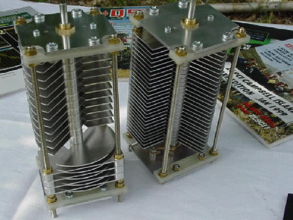

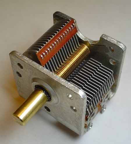

Υπάρχουν δύο βασικοί τύποι πυκνωτών ο σταθερός και ο μεταβλητός..........................................................
Μιας και ο Βλάσσης ανέφερε τους μεταβλητούς πυκνωτές μου άνοιξε την όρεξη θυμίζοντάς μου τις όμορφες εποχές του ραδιο-ερασιτεχνισμού …
Αναφέρω λοιπόν δυο λόγια για τους ‘μεταβλητούς’ με την πεποίθηση πως είναι σχετικά με το θέμα του Βλάσση…
1.754
877

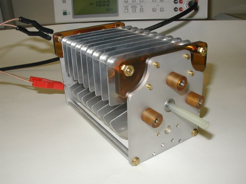

Οι μεταβλητοί λοιπόν πυκνωτές αποτελούνται από δυο πόλους κατασκευασμένους από μερικά φύλλα αλουμινίου σε ημικυκλική συνήθως μορφή όπου…
Το ένα σετ των φύλλων είναι στερεωμένο σταθερά σε μεταλλικό σασί(στάτωρ), το άλλο δε σετ είναι στερεωμένο σε έναν άξονα(ρότωρ) έτσι ώστε τα φύλλα του ρότορα να μπορούν να κινούνται ανάμεσα στα φύλλα του στάτορα χωρίς να έρχονται σε επαφή τα μεν με τα δε…
Η κίνηση αυτή, το πόσο δηλαδή τα φύλλα του ενός στοιχείου εισέρχονται μέσα στο πεδίο του άλλου έχει σαν αποτέλεσμα την μεταβολή της χωρητικότητας του πυκνωτή…
Για διηλεκτρικό χρησιμοποιείται ο …αέρας ή σπανιότερα πλαστικό…
Ο μεταβλητοί πυκνωτές χωρίζονται σε πυκνόφυλλους και αραιόφυλλους ανάλογα με την απόσταση που υπάρχει ανάμεσα στα φύλλα των στοιχείων…
1.754
877

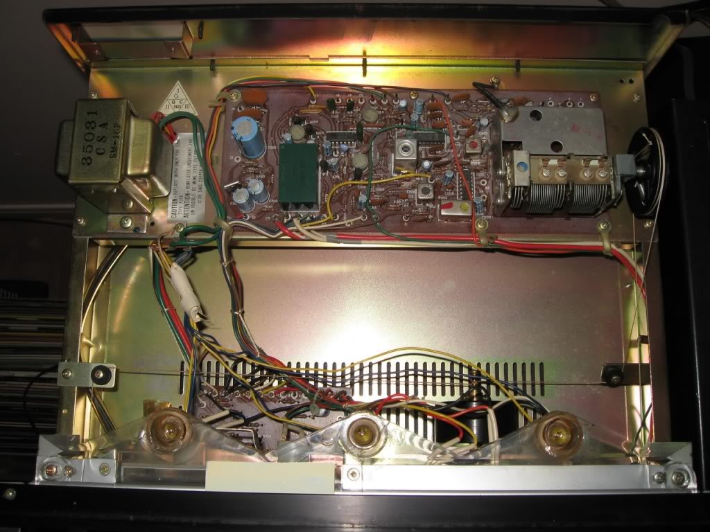

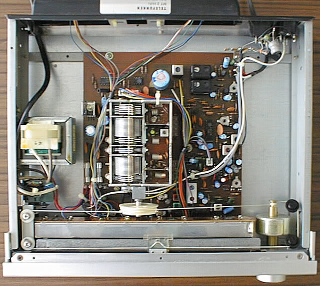

Βασικότερη εφαρμογή βρίσκουν(μάλλον έβρισκαν) στα παλιά καλά αναλογικά tuners(δέκτες) και στους πομπούς…
Η συνήθης τοπολογία ήταν ένας πυκνόφυλλος πυκνωτής του οποίου ο ρότωρας ήταν συνδεμένος με ένα σύστημα τροχαλιών και ένα κορδόνι που με τη σειρά του ήταν συνδεμένο με τη βελόνα που έδειχνε τη συχνότητα πάνω στο κατράν… Η περιστροφή του κουμπιού συντονισμού του δέκτη κινούσε την τροχαλία και τον ρότωρα, έτσι άλλάζε η χωρητικότητα του πυκνωτή και επιτυγχανόταν η επιθυμητή συχνότητα… Ένας αραιόφυλλος πυκνωτής παράλληλα(που συνήθως ήταν ατέρμων) συμπλήρωνε το κύκλωμα και επιτύγχανε τον μικροσυντονισμό…
Υπάρχουν και άλλα είδη μεταβλητών πυκνωτών όπως αυτοί που χρησιμοποιούνται στα πυκνωτικά μικρόφωνα, συμμετρικοί πυκνωτές ‘πεταλούδα’ για συμμετρικά ή push-pull κυκλώματα όπου τα δυο μέρη του πυκνωτή αυξάνουν ή μειώνουν κατά το ίδιο ποσοστό τη χωρητικότητα, ‘διαφορικοί’ όπου τα δυο μέρη του πυκνωτή συμπληρώνουν αντίστροφα το ένα το άλλο ώστε πάντα το σύνολο να είναι σταθερό, μικρότεροι μεταβλητοί πυκνωτές( trimmer capacitors) που σε συνδυασμό με άλλα στοιχεία χρησιμεύουν στο συντονισμό (fine tuning) διαφόρων κυκλωμάτων(συνήθως για εργοστασιακές ρυθμίσεις που δεν αλλάζονται ποτέ αφού φύγει η συσκευή από το εργοστάσιο)…

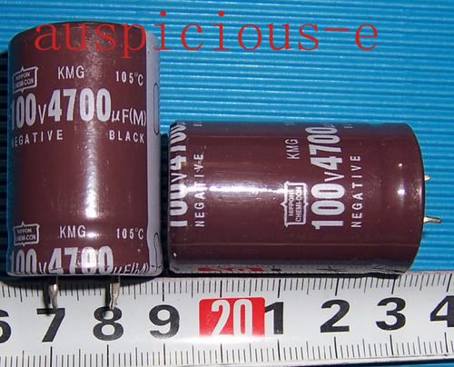

Να μην ανοίγω νέο θέμα,
σε δυο ενισχυτές ίδια βατ, ιδια εταιρεια, ιδια τραντζίστορ, ιδια διαταξη, ,με ιδιο τροφοδοτικο, ο ενας εχει 20000/63
κι ο άλλος 30000/50, ποιόν θα διαλέγατε; λογικά τον δεύτερο;

Ναι αυτή είναι μάλλον η λογική επιλογή.
luxman είναι η συσκευή?

Re: Απάντηση: Ηλεκτρολυτικοί πυκνωτές....
Εξαρτάται από την τάση του τροφοδοτικού.
Οι ηλεκτρλυτικοί επιλέγονται συνήθως με τουλάχιστον 25% μεγαλύτερη ονομαστική τάση από την υπάρχουσα, έτσι έως τα 40ν θα έβαζα 30000μ/50, από εκεί και πάνω καλύτερα 20000μ/63.
Εάν η τάση είναι 50ν και πάνω, οι 30000μ/50 θα χαλάσουν.

Αν αναφέρω ότι η MF είχε 15000/50 με τάση 53 Volt,
κι η δικαιολογία ότι έχουν ανοχές 10%, μοντέλο Ε300.
