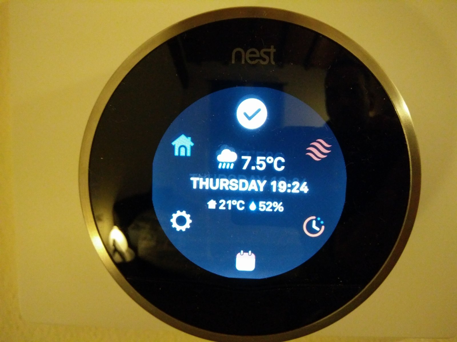

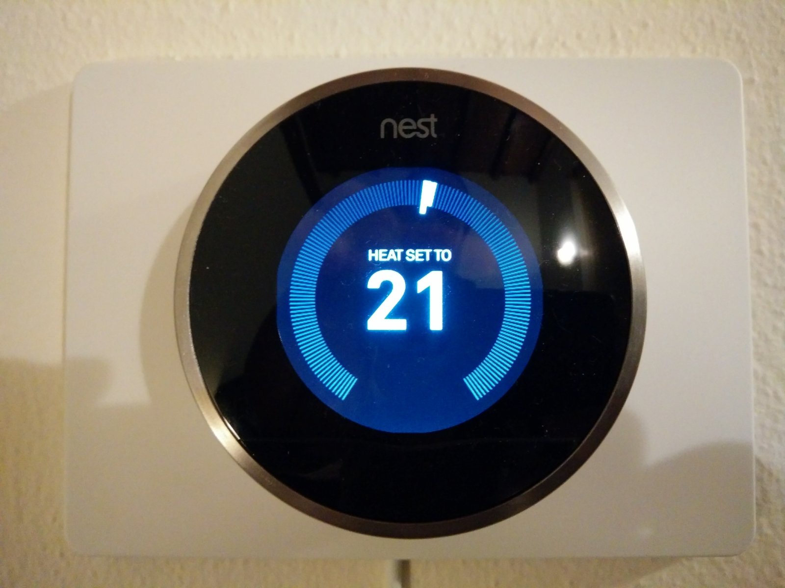

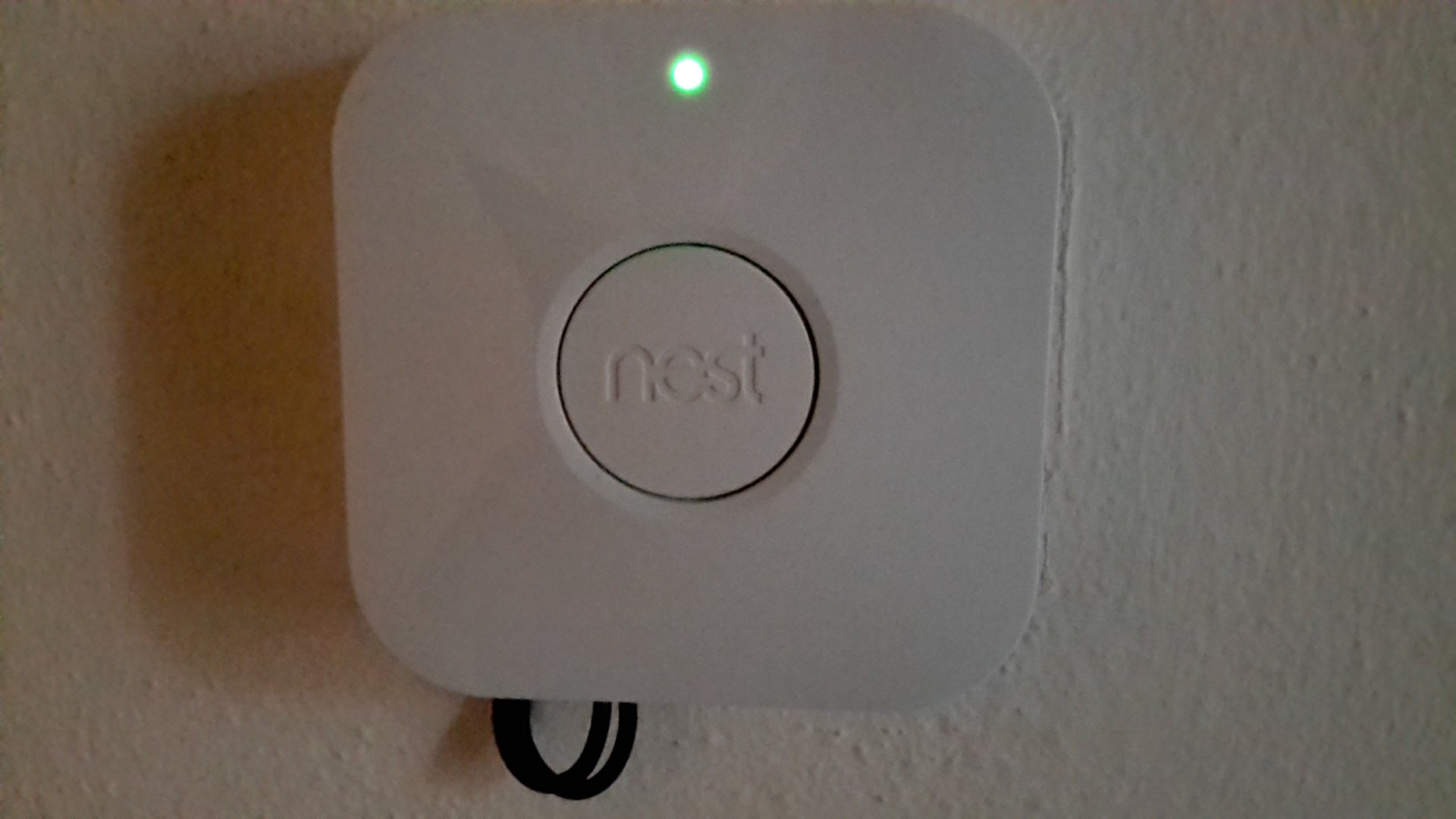

Η αλήθεια είναι οτι αγρίεψε απότομα ο καιρός. Πάνω στην ώρα τους έβαλα. Η εγκατάσταση τελικά ήταν πολυ πιο εύκολη απο όσο είχα πιστέψει / προετοιμαστεί για τον απλουστατο λόγο οτι στην συσκευασία υπήρχε και το λευκό κουτάκι που βλέπετε στην φωτό (heat link) και στο οποίο συνδέετε την τάση (230V) στην προκειμένει αλλα ΚΑΙ το ζευγος των καλωδίων που δίνει εντολή στην ηλεκτροβάνα να πάρει μπρός. Στη συνέχεια το heatlink συνδέετε ασύρματα με την κεντρική μονάδα του nest που τροφοδοτείται απο ένα usb και εκείνο πλέον αναλαμβάνει όλες τις ρυθμίσεις. Η μονάδα κρατάει ιστορικό ημερήσιας λειτουργίας/κατανάλωσης, διαθέτει προγραμματισμό, αισθητήρα του πότε μπάινεις/βγαίνεις απο το σπίτι και διαφορα άλλα. Εννοείται οτι μέσω της σχετικής εφαρμογής απο android / apple store μπορείς να ρυθμίσεις την θερμοκρασία του σπιτιού σου απο όπου υπάρχει πρόσβαση στο Internet. Προσωπικά - αν και δεν είναι φθηνή - την θεωρώ πολύ όμορφη και προσβλέπω σε μια γρήγορη απόσβεση :)
