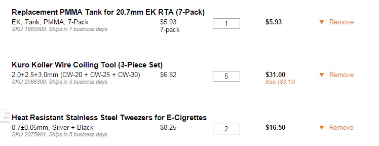

Στριφτός 1Χ http://www.fasttech.com/products/0/...acement-pmma-tank-for-20-7mm-erlkonigin-rta-74,56€
ΜΗ 1Χ https://www.fasttech.com/products/1/10012222/2075901-heat-resistant-stainless-steel-tweezers-for-e6,35€
Κεφάλας 1Χ http://www.fasttech.com/products/3034/10012175/2066300 5,25€
Κεφάλας
https://www.fasttech.com/products/1/10012222/2075901-heat-resistant-stainless-steel-tweezers-for-e 6,35€
Την τεταρτη θα προχωρησω στην παραγγελια. Παραμενουμε εδω,η θελει καποιος και κατι αλλο?
Oλα ειναι μεχρις στιγμης Ships in 5-7 business days απο την ημερα παραγγελιας.
