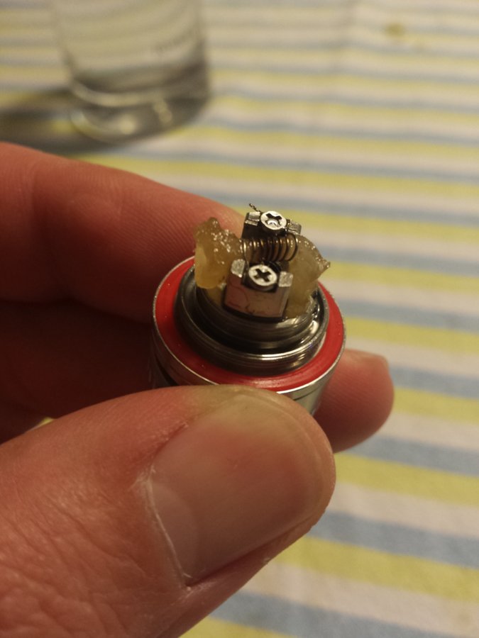

πεντακάθαρο το βαμβάκι my ass :mad:
ή κάνω κάτι λάθος ???
δεν κάνεις κάτι λάθος.το βαμβάκι δεν θα καίγεται,κατάλοιπα από τα υγρά όμως στο βαμβάκι κ στην αντίσταση πάλι θα υπάρχουν.
κ χρωματισμός ακόμα κ σκέτη βάση να κάνεις.
όταν δείς την αντίσταση κ είναι σαν σχάρα μετά από bbq,τότε βγάζεις το βαμβάκι,την καίς,βάζεις καινούργιο βαμβάκι,κ είσαι έτοιμος.

Nίκο αν κάνεις λάθος τότε είναι στην ποσότητα του βαμβακιού..
Μην περιμένετε το βαμβάκι να βγει τελείως άσπρο.Κάποιος χρωματισμός και από υγρό θα υπάρχει.
Τώρα αν παραμαυρίζει στο σημείο της αντίστασης τότε έχεις σίγουρα λάθος ποσότητα.Είτε πολύ(σφίγγει και δεν έχει σωστή τροφοδοσία άρα θερμαίνεται παραπάνω απ΄ότι πρέπει),είτε λίγο(υπερτροφοδοσία άρα τσιτσιρίζει το υγρό και μαυρίζει).
Πάντως στην φωτογραφία δεν βλέπω κάτι αξιοπερίεργο.

πεντακάθαρο το βαμβάκι my ass :mad: ή κάνω κάτι λάθος ???
Η ψηστιέρα μου πιάνει λιγότερη μάκα....:tongue: :laugh: μια χαρά το έχεις (ίσως λίγο κλείσιμο οι σπείρες στα άκρα) και κατάλοιπα θα παίρνεις πάντα!
