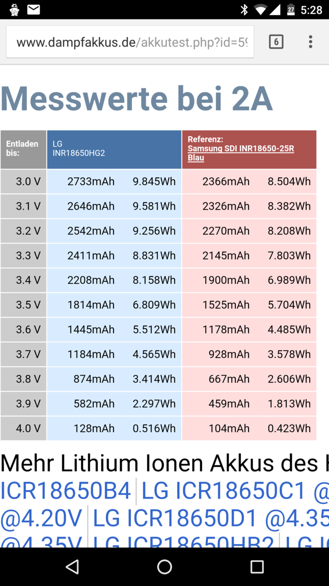

Να ρωτήσω, αυτό το cut off που λέτε, σημαίνει ότι στον παρακάτω πίνακα κοιτάζω την ένδειξη mAh στα 3,2v;
[DOUBLEPOST=1478187220][/DOUBLEPOST]Αν όχι, τι σημαίνει το cut off και τι σημαίνει αυτή η λίστα τάσεων, από 3 έως 4 βολτ;

Κώστα είναι σωστό το πινακάκι αν και αναφέρεται σε αποφόρτιση με ρεύμα 2Α.
Και ναι σωστά κοιτάς.
Τα ηλεκτρονικά μετράνε την τάση της μπαταρίας υπό φορτίο (δλδ με τον ατμοποιητή).
Σε πραγματική χρήση και με μικρή αντίσταση η μπαταρία μπορεί να βουτήξει και στα 2,5-2,8V (ακραίο).
Όταν σε κατάσταση ηρεμίας δούν τάση μπαταρίας 3,2V ( ή όσο μετράει κάθε συσκευή) τότε σου λένε χαμηλ. μπαταρ.
Ο λόγος είναι η προστασία της μπαταρίας από υπερβολική αποφόρτιση.
Η λίστα δείχνει πόση ενέργεια έχει καταναλωθεί σε σχέση με την αρχική.

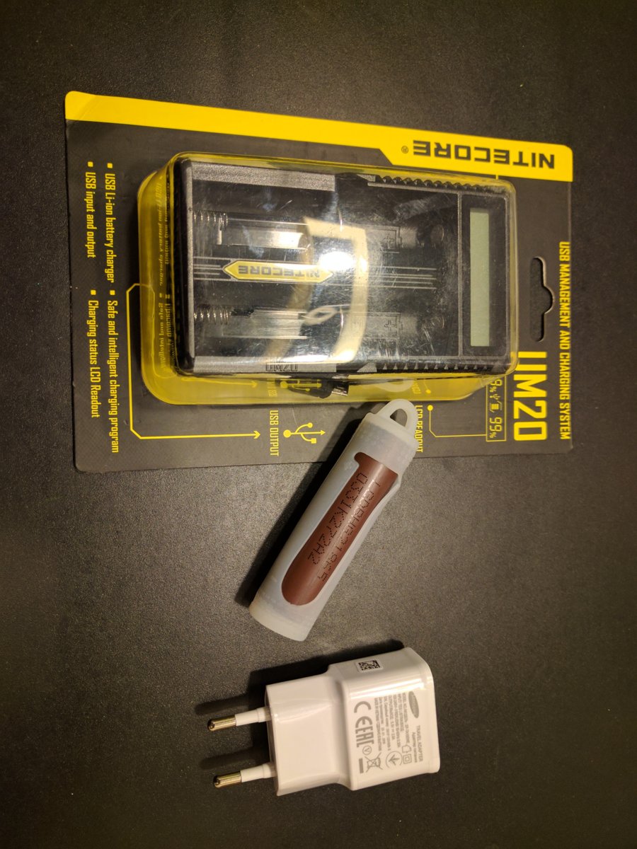

Πολύ εξυπηρετικό το κατάστημα, δεν έφερε καμία απολύτως αντίρρηση για αλλαγή μπαταριών (με τις καφέ ελ τζι) αλλά και φορτιστή. ;)
Είδα από δω:
http://lygte-info.dk/review/Review Charger Nitecore Intellicharger new i2 2016 UK.html
Ότι ο φορτιστής αυτός είχε 2 σημαντικά ελαττώματα, αυξημένη θερμοκρασία μπαταρίας και υψηλά ρεύματα τελικής φόρτισης, οπότε επέλεξα αυτόν:
http://lygte-info.dk/review/Review Charger Nitecore UM20 UK.html
Που δεν έχει τα άνωθεν προβλήματα, και τον είχε το μαγαζί.
Οπότε, έγινε έτσι το σεταπ:
gstriftos
gilectronikos
17.746
4.444
Nice!
Μικρό tip: Όταν βάζεις τις μπαταρίες για φόρτιση λογικά θα σου δείχνει ένα ποσοτό της τάξης 20-30%, παρόλο που το pico θα σου λέει ότι είναι άδειες.
Δεν είναι λάθος καθότι θα έχουν βγεί στα 3-3,2V ενώ αν θυμάμαι καλά ο Nitecore θεωρεί ότι η μπαταρία είναι μηδεν όταν είναι στα 2,8Volt.
60.209
146.795
Σας ευχαριστώ όλους για τις συμβουλές! ;)
Τώρα φορτίζει η μία LG, και είναι κρύα. Αντιθέτως, με τον άλλο φορτιστή είχα παρατηρήσει πως οι μπαταρίες ανέβαζαν αρκετή θερμοκρασία. Όλα καλά λοιπόν. :)
