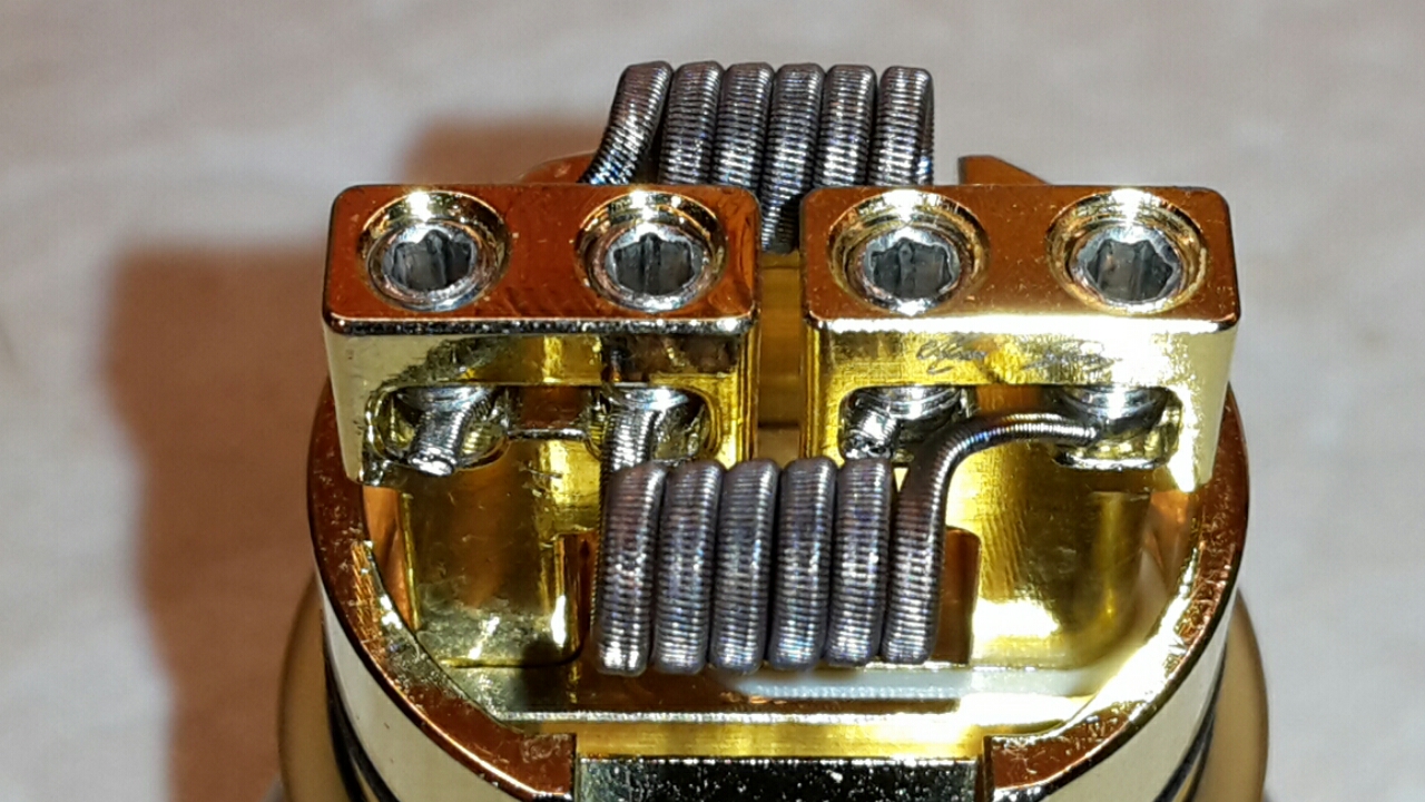

Εδώ μια πρόχειρη φώτο (για να μην σας καλομαθαίνω με καλύτερες ποιότητας), στο ντέκ του Mad Dog Ντρίπερ,
για την ιστορία η αντίσταση Fused Clapton SS316L 26g X2 + 35g, σαν διπλή βγαίνει περίπου στα 0.12 Ohm!

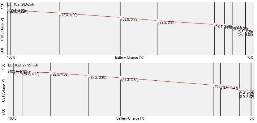

ωραια....ξυπνησαμε και ετοιμο το bettery analyzer μιας και θελει κανα 2ωρο :D
πςςςςςςς.....αν και τις εχω :fuckyou: τις μπαταριες τα πανε περιφημα....μικρη πτωση γιαυτα που τραβανε..:roflmao:
τις φορτησα πληρες 4.21v για να εχω σωστο μετρο απο οταν τις πηρα και στα ιδια βολτ...
.....το dna 200 τις παει ως 4.1v για να εχουν μεγαλυτερη ζωη :D
η αποφορτιση ειναι ομαλη και για τις 3
και το ρεζουμε....πτωση 0.9wh μετα απο 60 κυκλους περιπου :party:
.......η νεα φορμουλα(κοκκινη-μωβ-μαυρη) ....
που τους αγορασα θα τις ανεβασει ψυχολογικα και θα παιζουν καλυτερα :roflmao:
