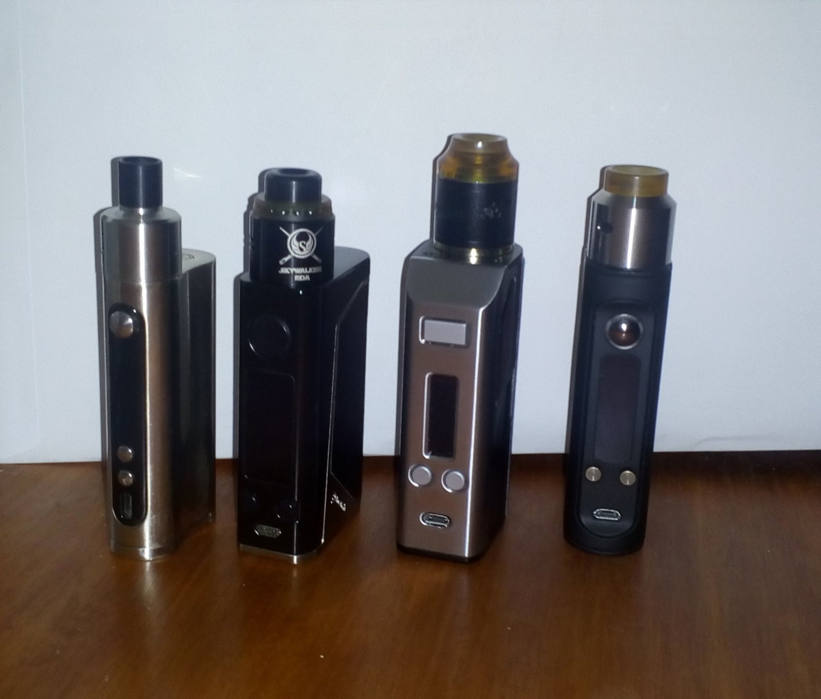

φαντάζομαι εννοείς ότι ο Melo 300 ζεσταίνεται....
και τα δυο..και το istick
οχι απλα ζεσταινονται..αυγα τηγανιζεις

Το περίεργο είναι ότι ζεσταίνεται το μόντ, εκτός και εάν μεταφέρεται η θερμοκρασία από τον ατμοποιητή.
Με τι αντίσταση παίζεις και πόσο ανοίγεις τον αέρα....

Βασίλη ,
ειναι μια χαρα ντριπερακι .Φουλ ανοιχτό ειναι ησυχο ,αν αρχισεις να το κλεινεις "ακούγεται" .
Μεταφερει την θερμοκρασια στο μοντ σαφως .Στα 80-90 βατ ζεστένεται και ζεσταινει .
Καταβοθρα υγρων βεβαια με χαμηλές αντιστασεις
429
446
Τέρμα ανοιχτος ο αέρας. Η αντισταση του ειναι για 100-200 Watt. Στα 110-120 το εχω.

Μην απορεις τοτε ...υπάρχει μεγαλη καταναλωση ενεργειας .ΑΝ εχει ενσωματωμενη μπαταρια ισως "τσιγκουνευτηκαν" οι κινεζοι ,αν οχι τι μπαταριες του βαζεις ?Τραβας αμπερ πολλά ,και ως γνωστον τα πολλα αμπερ κανουν και για ηλεκτροκολληση :D

Μάλλον η θερμοκρασία μεταφέρεται από τον σαμπ-ώμ ατμοποιητή... και λιγότερο από το μόντ... και παίζει ρόλο αυτό που είπε και ο Μάνος.
βρες να το πουλήσεις και παρε κατι που θα βαζεις εσυ μπαταριες η παρε μονο Innokin ,το απόλυτα σιγουρο κινεζικο γνωστο και σαν Προβαρι της Κινας
ΥΓ Οπωσδηποτε 2μπάταρο :sneaky:

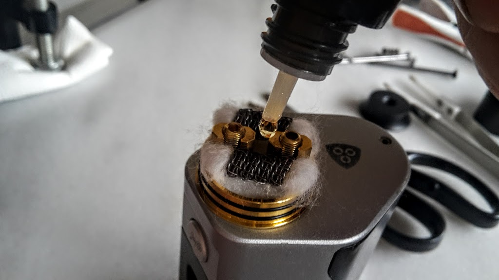

ο skiil μετα απο διαφορα τεστακια το καλυτερο του σε γευση και ντουμανι ειναι 110 watt +/- 10%
την τελευταια ss 316 L στα 0.072Ω σε pwm δεν....
.....3mm διαμετρο με 2 twisted 26ga x 2 και clapton 26ga + 32ga δεμενες μην σκορπισουν :p
με 32ga δεν αντεξε τα 150 wattακια :D.......αλουμινιο γαρ ;)
....οριακα χωρεσαν σε πλατος τα coil....!!
συρματα crazy wire
εξαιρετικος στην ευκολια στησιματος...πολυ καλη ποιοτητα κατασκευης ολος.......:hi:
