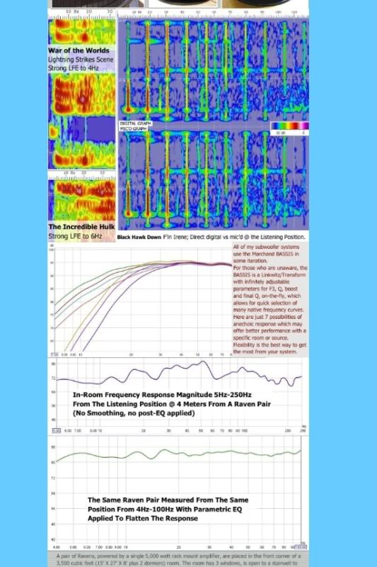

Πάρτε και μια μέτρηση με το πόσο χαμηλά κατεβαίνουν σε ένα χώρο της προκοπής και με 5000Watακια!
Δυστυχώς αυτή τη στιγμή ούτε ο χώρος μου με βοηθάει για ΤΟΣΟ χαμηλό αλλά ούτε και παλιοCrown με το απότομο Roll-OFF τους κάτω από τα 20Hz.

Στην ουσια ξεκινάει από τα 5Hz!
Και μετά μου λές Γιάννη να πάρω Προ πρώτα! Ρε βουρ στον QSC για Infrasonic πτήσεις.

Κάνε κλικ στην εικόνα σε μεγεθυνση και θα δεις. Και το FR που ξεκινάει απο τα 5Hz κάτω και τα διαγράμματα με τα χρώματα επάνω.
Βέβαια παιζει σε χώρο 100 Κυβικά αλλά οι μετρήσεις γίνονται και στα 4 μέτρα από τα sub.
O δικός μου χώρος είναι πάνω απο 400 κυβικά και αν υπολογίσω και κάτι ανοίγματα πάνω από 500! Τη ζημιά μου την κάνει το ταβάνι που φτάνει τα 4.5 μέτρα σε κάποια σημεία.
Για σύγκριση του Μάρκου ο χώρος που είναι πολύ μεγάλος είναι 220 κυβικά.
Σώτο και κλικ να κάνεις στο ίδιο μέγεθος ανοίγει στο λινκ.

Νομίζω φαίνεται λίγο καλύτερα...

Ναι βρε και υπάρχει και ολόκληρη λίστα (μεγάλη) στο AVS με μετρήσεις για την κάθε ταινία καθώς και σε ποια σημεία κατεβαίνει.
Μην φανταστείς βέβαια τίποτα 50 δευτερόλεπτα στα 5Hz! Στιγμιαία μπαμ είναι και τα νιώθεις υπό μορφή δονήσεων.
Για να πετύχεις δεν τα τόσο χαμηλά χρειάζεται οπωσδήποτε σωστό room gain, το BASSIS και τα ανάλογα ρεύματα μιας και εκεί κάτω ρουφάνε σαν τους διαβόλους. Εννοείται να σηκώνουν και τα γουφερ καθώς και η σχεδίαση της καμπίνας.
Εδώ είναι και που τα sealed designs βοηθάνε σε σχέση με το ported τα οποία ναι μεν είναι ευκολότερο να δώσουν output πολύ πιο εύκολα αλλά έχουν σχεδόν σχεδόν κάθετο roll off κάτω από το tuning point τους.
