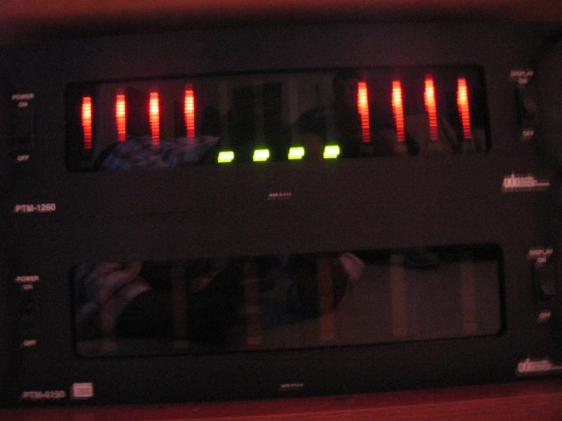

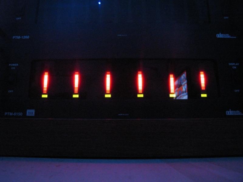

Με το ενα καναλι χωρις ηχειο ενιωθα σαν να μου εχουν βγαλει ενα μπροστινο δοντι
Τωρα με την διενισχυση (τα δυο μεσαια πανε στο κεντρικο) αποκατασταθηκε το zen :D

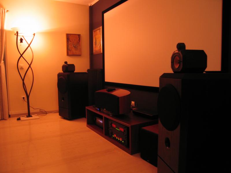

Μετα απο πολυ κοπο τα B&W 801 S3 στην θεση τους.
Μολις παρω μια ανασα θα φτιαξω καλωδια για biwire
Αρνουμαι να τα ακουσω αλλοιως 8-)
Ελπιζω να μην παθω καμια ηλεκτροπληξια :p

πολυ ομορφο γινεται, αληθεια δεν παιζει να κατεβει η οθονη τοσο οσο οι προσθηκες κατω απο το κεντρικο σου?

Κούκλα! :)
Βάλ' το μεγάλο να ευχαριστηθούμε!
Φέρε το κεντρικό έξω-έξω.
Οι ενισχυτές με φρικάρουν ο ένας πάνω στον άλλο.

Οι ενισχυτες ειναι οκ,δεν εχουν ανοιγματα απο πανω και εχουν ανεμιστηρα απο το πλαι.
Δεν εχω αλλο lens shift για πιο κατω soco :(
Εκανα δοκιμες χωρις biwire στα 801 και ηδη η αλλαγη ειναι μεγαλη
τοσο που (ειναι υβρις το ξερω) προσπαθησα να διερευνησω το περιφημο
zizik effect στην αρχη του edge of tomorrow!! (κατι σαν να ακουω)
Τα 3 μπροστινα τα εβαλα large ,και το κεντρικο, επισης τα καταφερε στις δοκιμες με
apollo 13 , Jurasic park , kingdom of heaven , master and commander και pearl harbor .
Μενει να βαλω τα 801 πανω στις βασεις τους (25cm υψος) που υποτιθεται ειναι must
αλλα μου την σπανε πολυ τα μυτερα καρφια που εχουν για ποδαρακια!!!
Τι αλλο να βαλω γιατι θελω να μπορω να σερνω λιγο τα ηχεια μεχρι να βρω την οπτιμουμ θεση?
(αλλα και μετα)
Τα 50 περιπου cm απο πλαι /πισω υποθετω οτι ειναι οκ?
Και μετα πρεπει να δω αν μπορω να βαλω με καποιο τροπο το matrix high-pass alignment filter
που ειναι και αυτο must :confused:

Αναρωτιεμαι αν με την διπλοενισχυση κινδυνευουν τα mid και τα tweeter .
Tα εβαλα πανω στις βασεις τους,χωρις να τις εχω γεμισει με κατι.Κατα ποσο ειναι λαθος?
(εχω βαλει ροδακια απο κατω τουλαχιστον μεχρι να βρω την οριστικη θεση)
Να μοιρασω τα μπροστινα ηχεια στους δυο ενισχυτες μηπως δουλευουν πιο ανετα ?
(ο ενας (κατω)με biwired C και back, και ο αλλος (πανω) bridged biwired με L R )
Ετοιμος και ο χωρος για Sub ,για να δουμε αμα κατσει το Velodine 18....
Αν οχι svs :p
Αα ξεχασα να πω, οτι η πανω επιφανεια του HTM-1 γυαλιζει πολυ 8-) ...θελει σεμεδακι μαυρο :o
ps καθε συμβουλη καλοδεχουμενη :thumbsup:

Να χαίρεσαι τα νέα σου αποκτήματα, έχεις φτιάξει πολύ ωραίο set up.
Μια πρόταση προς σκέψη: Επειδή το tweeter του κεντρικού είναι αρκετά πιο χαμηλά από αυτά των L,R μήπως να δοκίμαζες να δώσεις στο κεντρικό μια κλίση προς τα πάνω. Αν όντως ακούσεις βελτίωση, μπορείς μετά να φτιάξεις μια custom βάση όπως τη θέλεις (μεταλλική, ξύλινη κτλ) έτσι, ώστε και να μη χρειάζεσαι τα βιβλία και να έχεις την επιθυμητή κλίση.

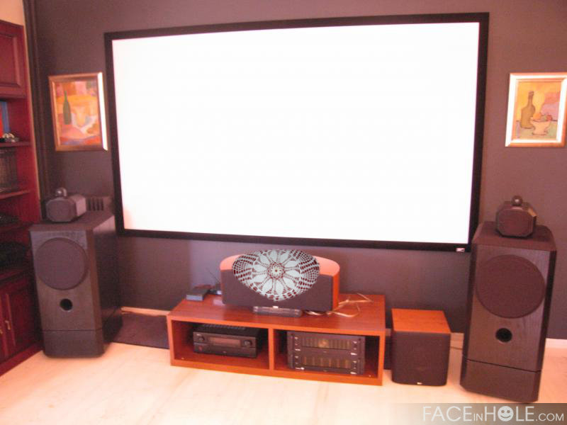

Μετα απο διεξοδικες δοκιμες ,και με τα rca να εχουν παρει φωτια :boast:
και χωρις συμβουλες απο τους συμφορουμιτες (πλην του Vasilis-dyn),
και με το εμποδιο του matrix high-pass alignment filter (καταραμενη να ειναι η ωρα
της εφευρεσης του- που τελικα μπηκε στην θεση του ) ευτυχως με την βοηθεια του φιλου και ada lover elliot
τα 801 βρηκαν τα ρευματα που θελουν ( bridged biwired) και το φιλτρο και το υψος ( με τις βασεις) για να ξεδιπλωσουν τις αρετες τους.
Μετα απο δοκιμες και νταπα ντουπα με το Focal JMlab Demo Disc 9 flac ,και το μικρουλακι
το sub το 675 off line (μαλλον απο ντροπη ) που τελικα ξυπνησε, οι μελωδιες ηταν ολες εδω
ζωντανες και σπαρταριστες με αυτο που λενε οι audiophiles (μακρια απο μας) υψος ,βαθος ,κλπ.
Αλλα και οι αρχικες δοκιμες με ολα τα καναλια και τα ηχεια εγιναν !!

Βάλε και ένα αγαλματάκι του Βούδα με την κοιλιά τούρλα πάνω στο σαμπ....ήταν πολύ της μόδας στα ελληνικά σαλόνια το70-80...άλλαξε και τον ένα από τους δυο πίνακες εκατέρωθεν της οθόνης με τον κλασσικό γέρο με το τσιμπούκι κατά προτίμηση φτιαγμένο με βελονάκι και είσαι κομπλέ!

Και ελεφαντάκι ξύλινο, τα έβλεπα παντού μικρός.
Βάλε καλέ το κεντρικό στην άκρη του επίπλου με λίγη κλίση προς τα πάνω.

Βουδας οκ ! ,κεντρικο μπροστα οκ!!
Ο χαλκινος ομφαλιος λωρος εχει διακοπει , και τα ξεχωριστα καλωδια (handmade) στην θεση τους
