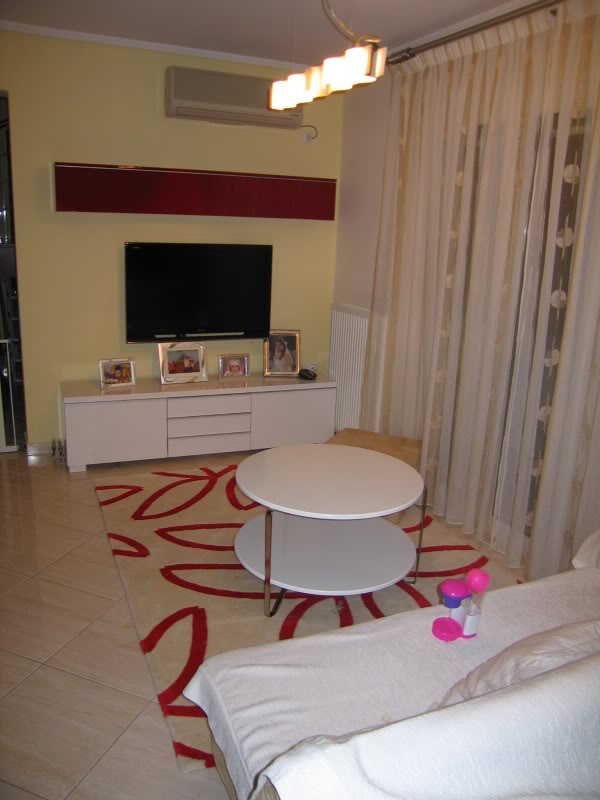

Θέλω να ενισχύσω τον αναιμικό ήχο της TV μου (Sony 40W4500).
Δεν με ενδιαφέρουν υψηλές εντάσεις και home cinema ποιότητα (υπάρχει άλλος χώρος με 5.1) απλά να ακούγεται πιο καθαρός ήχος χωρίς να χρειάζεται να βάζω το volume στο τερμα :111:
Η tv έχει ψηφιακή και αναλογική έξοδο. Υπάρχει μάλιστα η δυνατότητα να απενεργοποιήται το ηχείο της tv και να ελέγχονται από το τ/κ οι έξοδοι.
Οπως θα δείτε και από την φωτό, ο χώρος είναι πολύ μικρός και από θέμα διακόσμησης δεν ταιριάζει κάτι μεγάλο.
Αρχικά σκέφτηκα μικρά και όμορφα ηχεία από PC όπου είναι ενεργά και δεν χρειάζονται ενισχυτή.
Θα αποδοσουν λέτε καλύτερα από αυτά της TV ?
Αλλη λύση ενεργά ηχεία όπως τα μικρά Scandyna (drops) αλλά δεν τα βρίσκω Αθήνα για να τα δώ από κοντά.
Οι ηχομπάρες είναι καλή λύση αλλά εκτός budget
Budget 100-200E
Τι έχετε να προτείνετε?

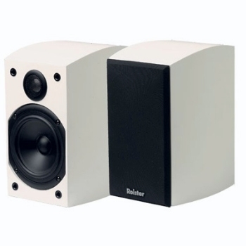

τα Roister ειναι ιδανικα αλλα δεν εχουν ποτενσιομετρο εντασης. Θελουν προενισχυση γιατι η τηλεοραση βγαζει εξοδο γραμμης.

Υποθέτω ότι ο φίλος θα τα συνδέσει στην έξοδο ακουστικών της TV ή έχει έλεγχο στην έξοδο ήχου της TV.
Δεν χρειάζεται ποτενσιομετρο (αν και καλό είναι να υπάρχει) γιατί η TV δίνει την δυνατότητα για Fixed & Variable output - το έχω δοκιμάσει.
αντιγραφω από το manual
"The audio output from your audio system can be controlled by the TV’s remote."

Το ερωτημα ειναι αν η εξοδος που λες ειναι εξοδος για να οδηγηθουν ηχεια απο τον ενισχυτη της τηλεορασης. Αν ειναι ετσι τοτε πρεπει να βαλεις παθητικα. Αν η εξοδος που λες εχει variable output οπως πολλα cd players, τοτε φιλε μου να τα παρεις γιατι βγαινουν σε χρωματα που θα ταιριαξουν με το χωρο σου, και η αισθητικη τους ειναι απιστευτη. Θα μπορουσα να σου πω καποια αλλα ενεργα, αλλα δεν ειναι τοσο στυλατα οσο αυτα.

εχει variable output.
'Εχω δοκιμάσει για τεστ την σύνδεση ενός ολοκληρωμένου με ηχεία και το volume το έλεγχε η TV.
Καλά τα roister αλλά θα προτιμούσα κάτι περισσότερο από κλασικό "κουτί" σε εμφάνιση.

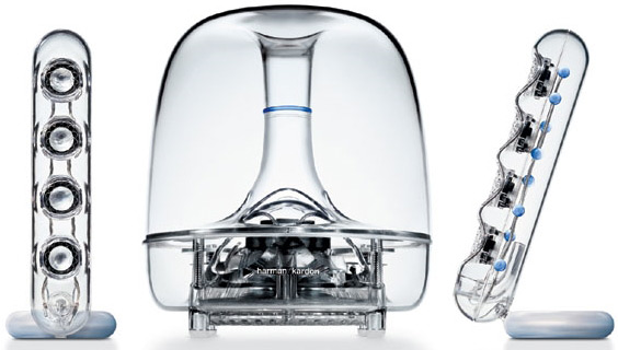

Ισως τα «ιδιαίτερης» αισθητικής HARMAN KARDON SOUNDSTICKS II στα 109€ προσφορά στο e-shop?
