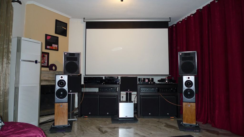

Γεμάτο το τρέχων τριήμερο, Τετάρτη, πριν από το τραπέζι του ΕΒΒΕ (!), επισκέφθηκα τον flash στο σπίτι του (περισσότερο με μαγαζί audio-video μοιάζει). Ακούσαμε για λίγο τα klipsch Heresy που βρίσκονται στο σαλόνι του, μετά τα martin logan Purity που δεν ήταν τοποθετημένα σε κατάλληλη απόσταση από τον τοίχο πίσω τους με αποτέλεσμα να μην μπορούν να φτιάξουν εικόνα.
Στη συνέχεια ακούσαμε τα ATC scm40 σε μικρό δωμάτιο και κολλημένα στις γωνίες του δωματίου. Ο ήχος τους για μένα (υπ'οψιν ότι δεν έχω εμπειρία ακουσμάτων) ήταν αποκάλυψη, κατάλαβα τι σημαίνει αναλυτικός ήχος, σε συμφωνικά έργα η λεπτομέρεια που έδιναν ήταν πρωτόγνωρη εμπειρία για μένα. Αρχικά τα ακούσαμε με πηγή το musiland 02us και προ-τελικό clear audio τάξη Α 2χ50w και στη συνέχεια βάλαμε τον audiollab 8000p. Εντύπωση μου έκανε και το γεμάτο μπάσο κάτι που δεν περίμενα αλλά τελικά αποδείχθηκε ότι ήταν θέμα χώρου.
Την επόμενη ημέρα επέστρεψα αφού συννενοηθήκαμε να κατεβάσουμε τα scm40 στο σαλόνι και να στηθούν πιο σωστά. Τεχνικό πρόβλημα με τον audiolab δεν μας επέτρεψε να τον συμπεριλάβουμε στην ακρόαση, έτσι ακούσαμε με έναν audionet τρικάναλο των 100w και ήμαστε εν αναμονή για την Παρασκευή που θα επαναλάβουμε με το σετ των Clear Audio. Αρχικές εντυπώσεις ειναι ότι ενώ η λεπτομέρεια και η ανάλυση των ηχείων ήταν και πάλι παρών, τώρα είχαμε και πιο εκτεταμένη εικόνα σε πλάτος και σε βάθος, ανακαλύπταμε λεπτομέρειες των ηχογραφήσεων για πρώτη φορά, ενώ οι φωνές ήταν σκέτη απόλαυση. Το μπάσο όμως είχε εξαφανιστεί, προφανώς στο μεγάλο χώρο πλέον η συνοδεία υπογούφερ ήταν απαραίτητη.
Συνέχεια αύριο...

Απάντηση: Re: Ηχεία για κλασσική μουσική
Ε, όχι και μαγαζί, ένας συνηθισμένος οικιακός χώρος είναι! :142:
Ωραίο σαμπάκι αυτό στο κέντρο...:137:...μεγειές,μεγειές!
7.145
5.642
Thanks! To Audio Physic sub, ως sealed 10ιντσο που είναι, έδεσε άριστα με τα ATC και τα συμπλήρωσε ευχάριστα. Στο μικρότερο δωμάτιο που τα είχα τα ATC, δε χρειάζονταν sub, αλλά στο σαλόνι το ήθελαν.

Απάντηση: Ηχεία για κλασσική μουσική
Αφού ακούσαμε τα ATC με το σετ των Clear Audio και μετά με τον Audiolab το συμπέρασμα ήταν ότι ο Audiolab δεν αξιοποιεί τα ηχεία αυτά.
Πάντως το περίεργο ήταν ότι με τους Clear Audio εμφανίστηκε μπάσο ακόμη και στον μεγάλο χώρο.
