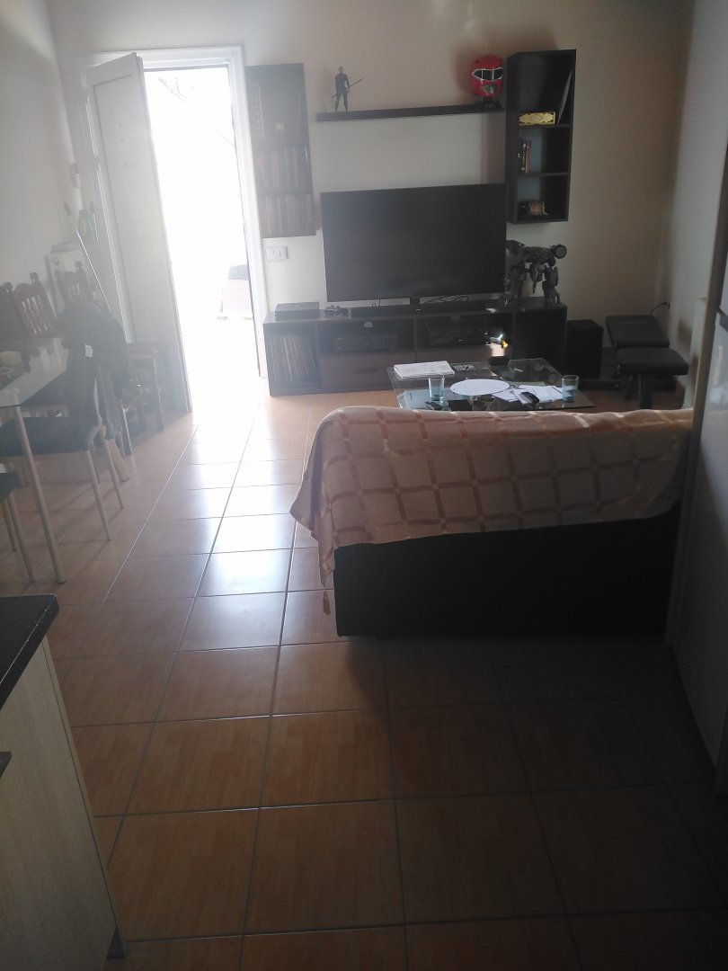

Καλησπέρα και πάλι. Δικό μου το λάθος, θεωρούσα ότι ο ενισχυτής μου είναι και τελικός οπότε με ένα pre amp των 100 - 150 ευρώ θα ήμουν εντάξει. Δεν έχω γνώσεις με τον ήχο γενικότερα.Οσον αφορά τα ενεργά ηχεία έχει ο αδερφός μου κάποια presonus eris 3.5 και ακούγονται καλά. Εχω διαβάσει ότι τα passive ηχεία είναι καλύτερα ισχύει αυτό; Ο χώρος που θα παίζει το σύστημα τον ανεβάζω σε φώτο.

Πολύ έκανες και μας έβγαλες μία φώτο το χώρο σου.
Που έχεις σκοπό να βάλεις τα ηχεία, δίπλα στην τηλεόραση ?

Ναι δίπλα στη TV θα μπουν με 2 βάσεις. Ωραία θα το έχω υπ όψιν μου.

Δύσκολα τα πράγματα λόγω τοποθέτησης των επίπλων και της πόρτας της εισόδου. Αν θέλεις να ακούσεις σωστά (σχετικά) θα πρέπει να βάλεις τα ηχεία σε βάσεις, δεξιά και αριστερά του επίπλου της τηλεόρασης και το ένα προφανώς μπροστά από την πόρτα (κάτι πολύ άβολο,αν θέλει να μπει -βγει κάποιος στον χώρο την ώρα που ακούς). Αν τα βάλεις δεξιά και αριστερά από την τηλεόραση, είναι πολύ κοντά μεταξύ τους (και σε σχέση με την θέση ακρόασης), που σημαίνει ότι η οποία στερεοφωνική εικόνα πάει περίπατο.
