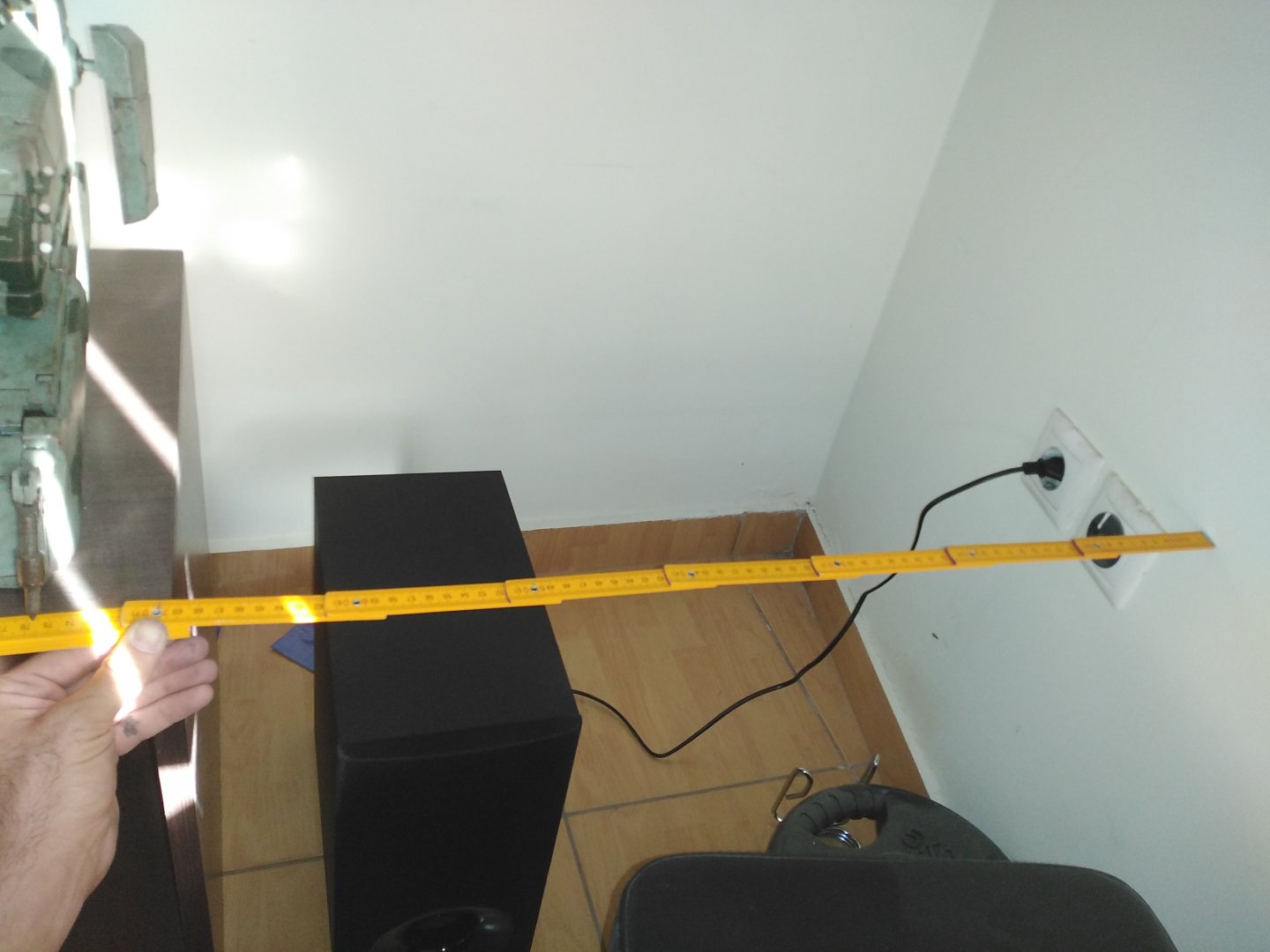

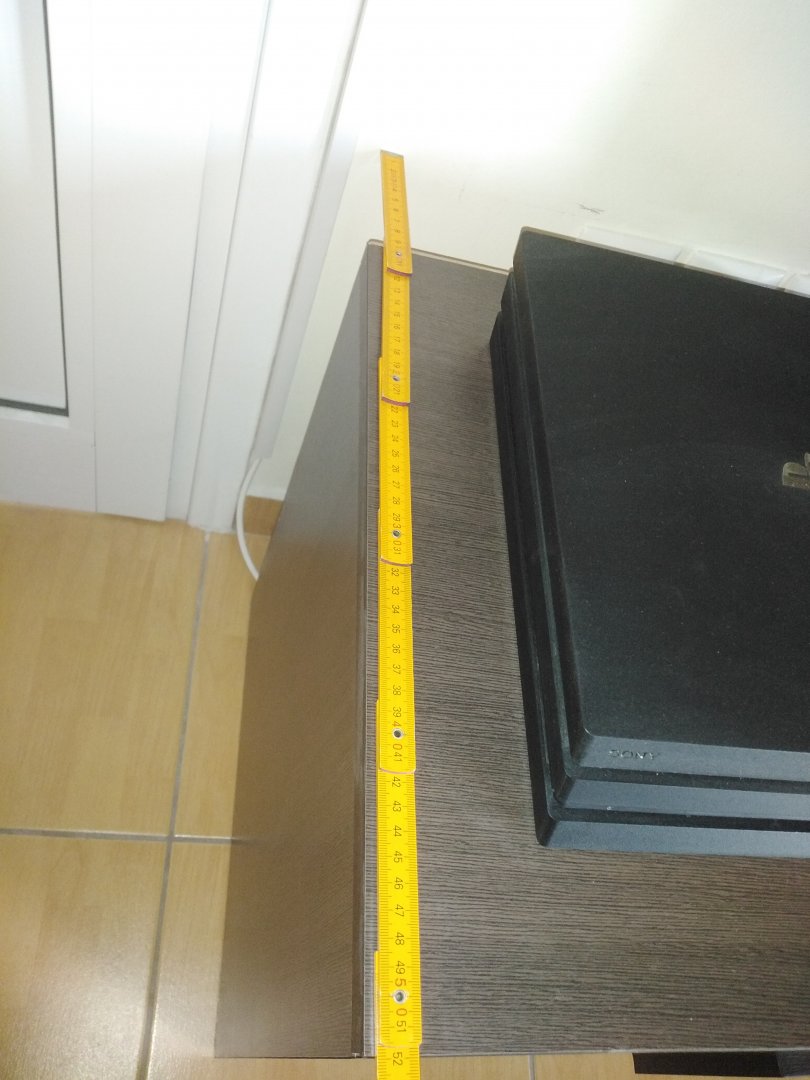

Η απόσταση από την δεξιά πλευρά του επίπλου ως τον τοίχο πόση είναι;
Το μήκος του επίπλου πόσο είναι;

-Το μήκος του επίπλου είναι 2.04m
-Η απόσταση από τη δεξιά πλευρά του επίπλου έως τον τοίχο είναι 70cm
-Η απόσταση από την μπροστινή πλευρά του επίπλου έως τον τοίχο είναι 52cm

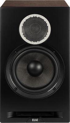

Elac DBR62
https://www.skroutz.gr/s/27247473/E...Mr8RpBYGbBx9P4BT22wvU6W5R9zKrhXqY_9_M-bZEmZeQ
Μέχρι 1,5 μέτρο απόσταση + προσθήκη sub μελλοντικά

Παιδια καλησπερα και παλι.Υστερα απο ερευνα και απο οσα μου ειπατε οσον αφορα τα ηχεια εχω καταληξει στα εξης:
1) Oι αποστασεις των ηχειων , εφοσον αυτα τοποθετηθουν πανω στο επιπλο (δεξια κι αριστερα της τηλεορασης),
απο τοιχους και επιπλα ειναι προσωρινα οκ [επισυναψα και φωτο με τις αποστασεις].Στο μελλον στον δεξια χωρο του επιπλου θα μπει μια γυαλινη βιτρινα για φιγουρες και διαφορα αντικειμενα.Δε ξερω εαν και ποσο θα επηρεασει τον ηχο αλλα πιστευω θα ειμαι σχετικα οκ.Εαν κανω λαθος ενημερωστε/προτεινετε οτιδηποτε.Υπαρχει μια πιθανοτητα να αλλαξω τη θεση του επιπλου στον αλλον τοιχο αριστερα οπως προτεινατε καποιοι ,αλλα μαλλον δυσκολο δυστυχως λογω περιορισμενου χωρου.
2) Εαν υποθεσουμε οτι τα βαζω στο πανω στο επιπλο τι επιτραπεζιες βασεις μου προτεινετε, ωστε να απορροφαται ο κραδασμος και να μην εχω θεμα στον ηχο?Σημειωστε οτι το υψος των ηχειων αν τοποθετηθουν στο επιπλο, θα ειναι στο υψος των αυτιων του ακροατη απο τη θεση ακροασης.
3)Ειμαι αναμεσα σε αυτα τα ηχεια.Και κλινω προς τα Elac DBR62.Ποια η γνωμη σας?
