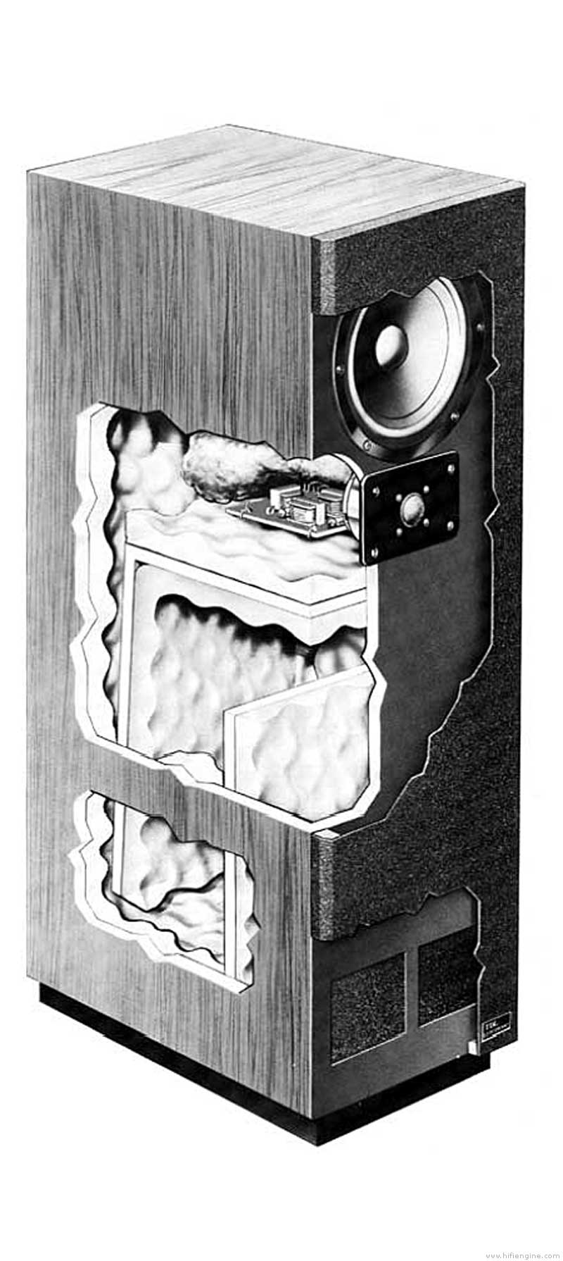

Αυτό είναι το TDL STUDIO 2.
Έχει περάσει από τα χέρια μου.
Έχω εξαιρετικές εντυπώσεις από αυτό το ηχείο, κι όχι μόνο για τις απύθμενες χαμηλές του συχνότητες. ;)
Πολύ αμφιβάλλω για την ορθότητα των λεγόμενων περί κοιλιάς στο φάσμα. Πιθανώς να το λένε κάποιοι με "αρπαγμένο" τουίτερ (ή/και γούφερ), πράγμα διόλου απίθανο. ;)
