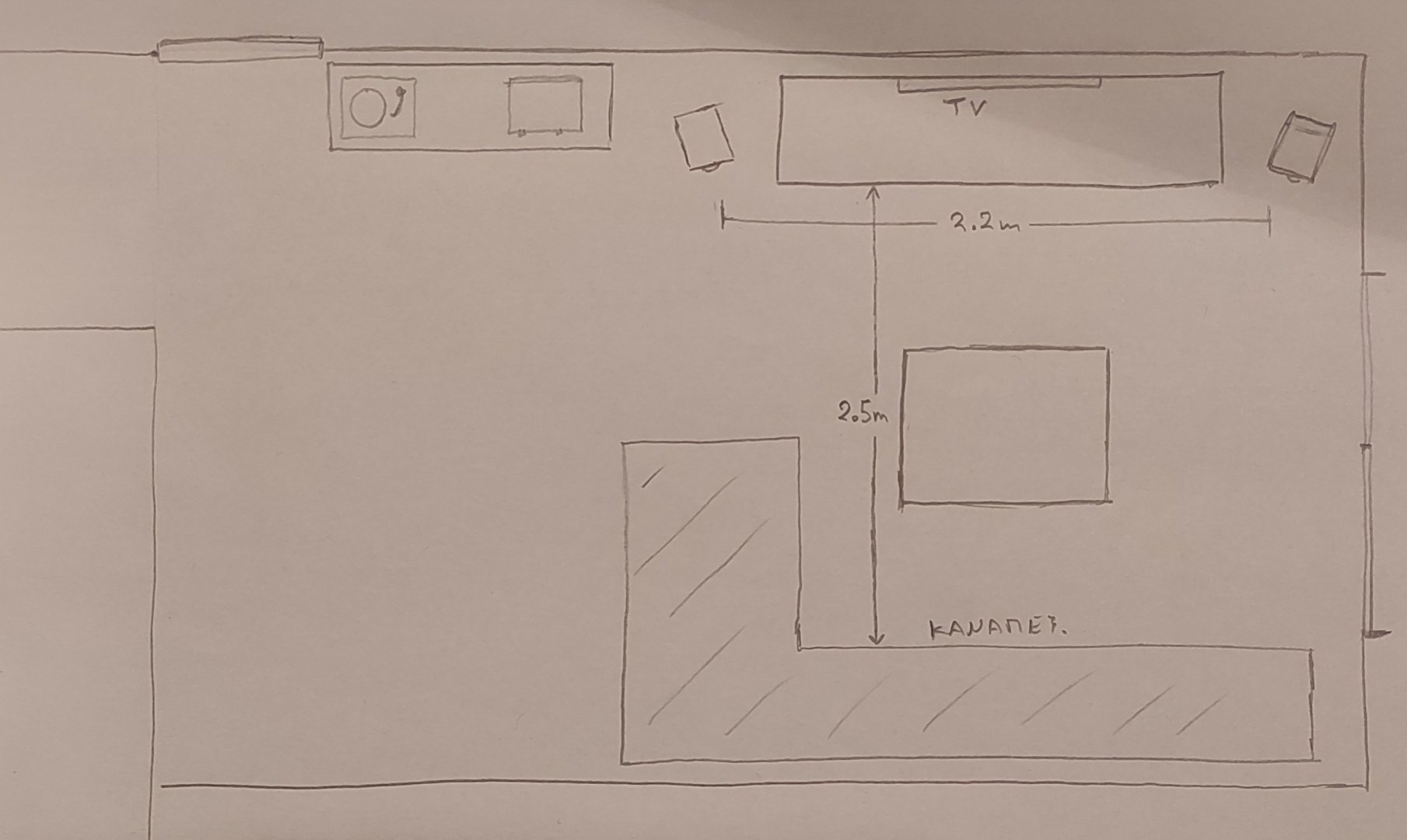

Δυστυχώς ο χώρος είναι συγκεκριμένος και μάλλον δεν μπορεί να αλλάξει, δηλαδή στην δεξιά πλευρά του σαλονιού το δεξί ηχείο κοντά στον τοίχο περίπου 50 εκατοστά και το αριστερό (όπως πάντα τα κοιτάμε) δεν έχει κάποιο εμπόδιο δίπλα του. Και τα δύο στους 50 πόντους πλάτη από τον τοίχο ενώ η θέση ακρόασης στα 2.5 μέτρα.

Αρχικά, η απόσταση ακρόασης είναι μεγαλύτερη των 2.5 μέτρων, αφού αυτό που μετράει είναι η υποτείνουσα του τριγώνου και όχι η κάθετη πλευρά του ( το ύψος του δηλαδή ). Αν η βάση του τριγώνου είναι 1.1m και το ύψος είναι 2.5m, τότε η υποτείνουσα είναι 2.73m, άρα η θέση ακρόασης είναι ακόμα πιο μακριά απο τα 2.5 μέτρα και κανονικά θα έπρεπε ( με βάση τον κανόνα του ισόπλευρου τριγώνου ) αυτή να ήταν 2.2 μέτρα ( όσο η απόσταση μεταξύ των ηχείων ).
Αυτό το ενοχλητικό μπάσο που ακούς, προφανώς οφείλεται στο γεγονός ότι έχεις τα ηχεία στη μια άκρη του δωματίου και κάθεσαι στην άλλη άκρη, ενώ είσαι και κοντά στον πίσω τοίχο, ενώ έχεις και αρκετά μεγάλη απόσταση απο τα ηχεία.
Όπως υπολογίζεις τώρα την απόσταση ( ύψος τριγώνου ), βάλε μια καρέκλα στα 1.90 μέτρα, ώστε να κάτσεις αφενός μακριά απο τον πίσω τοίχο, αφετέρου να έχεις ισόπλευρο τρίγωνο ακρόασης. Λογικά, θα καθαρίσει αρκετά ο ήχος, ενώ θα παρατηρήσεις κι άλλες λεπτομέρειες, σαν να "γεμίζει".
Όμορφο το μηχανάκι με τα λαμπάκια του και μ' όλα του..
Καλοάκουστο..
Η τοποθέτηση στη γωνία σίγουρα τονώνει το χαμηλό..
Χμμ, και στη θέση ακρόασης αν το καταλαβαίνω σωστά έχεις στην πλάτη πολύ κοντά τοίχο..
Δεν νομίζω να γλυτώσεις έτσι εύκολα από το ''κακό χαμηλό'' με αλλαγή ηχείων..
Μάλλον λόγο του χώρου-τοποθέτησης έχεις τα προβληματάκια..
Αν σου πει κανένας φίλος τώρα καμμία εναλλακτική ''θεραπεία'' χωρίς πολλές μετακινήσεις οκ..
Αλλά μην ξοδευτείς προς το παρόν γιατί μάλλον δεν θα λυθεί το πρόβλημα..

Σε ευχαριστώ, οκ βλέπω ότι όλοι επικεντρώνεστε στον χώρο και μιας και πέρα των πολύ βασικών δεν είμαι γνώστης δε θα διαφωνήσω φυσικά. θα προσπαθήσω να κάνω κάποιες αλλαγές να δω τι θα γίνει προτού προβώ σε αλλαγή, πίστευα ότι παίζει ρόλο ότι τα συγκεκριμένα ηχεία είναι κατάλληλα και για home cinema λόγο του μπάσου τους. Αν είμαι καθισμένος μπροστά στον καναπέ ο τοίχος είναι περίπου στο ένα μέτρο πίσω μου.

Κάνε μερικά πειράματα με την τοποθέτηση να δεις αν (και πόσο) αλλάζει η κατάσταση και θα καταλάβεις από μόνος σου πιστεύω αν χρειάζεσαι άμεσα αλλάγή ηχείων ή όχι..
Μπορεί και να δίνουν κάποια έμφαση αυτά που έχεις χαμηλά, δεν ξέρω..
Αλλά ψάξε λίγο που αλλού πάσχεις πριν κάνεις κινήσεις.. ;)

Kαλα αυτό δεν σημαίνει και τίποτα..... ποια ηχεία είχε δηλαδή ο προηγούμενος? Μπορεί να είχε ένα μικρό ηχείο σε όγκο ή ένα μεγάλο σε αρκετά μεγαλύτερο χώρο και μακριά από τοίχους, γωνίες κλπ. Η ρύθμιση που αναφέρεις (το ρυθμιστικό μπάσων), κόβει μια συγκεκριμένη συχνότητα, οπότε δεν βοηθά πολύ έτσι και αλλιώς. Κανε κάποιες δόκιμες με αλλαγή της θέσης των ηχείων, αλλά προσπάθησε και αυτό που σου είπα, να δοκιμάσεις με έναν άλλο ενισχυτή.

Ο ένοχος είναι μάλλον το πικάπ (λες ότι ακούς κυρίως πικάπ) και η αιτία λέγεται ακουστική ανάδραση. Οπωσδήποτε θα πρέπει να το ελέγξεις. Εάν ανεβάζοντας την ένταση το ηχείο μπουμάρει, ενώ σε χαμηλές στάθμες ακούγεται καθαρό, τότε έχεις αυτό το πρόβλημα.
Α, αυτό που λες για το φίλτρο χαμηλών δεν μπορεί να ισχύει, γιατί στη θέση ΟΝ οι χαμηλές συχνότητες κόβονται, εκτός πια κι αν εννοείς Loudness on.
Δεν συνδέεις κάνα σι-ντί πλέϋερ να δεις (ακούγοντας ψηφιακά δισκάκια) αν το μπουμάρισμα επιμένει ή μειώνεται;
Κρίνοντας παντως από την φράση σου, ο χώρος μπορεί να κάνει το μπάσο κουραστικό, δεν μπορεί όμως να αναγκάσει τα ηχεία "να συντονίζονται και να τρεμοπαίζουν", άρα ελέγχεις πρώτα για ύπαρξη ακουστικής ανάδρασης.
