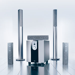

Πρώτα απο όλα να αναφέρω πως έχω διαβάσει όλα τα θέματα σχετικά με την τοποθέτηση surround ηχείων αλλά και πάλι θα ήθελα την γνώμη των "ειδικών" μια και πρόκειται να κάνω τρύπες στον τοίχο.
Έχω παραγγείλει αυτά:
Οι στήλες θα μπουν μπροστά που είναι και το εύκολο.
Δυστυχώς για τα surround ηχεία έχω καλώδια στην γυψοσανίδα οπότε αναγκάστηκα να πάρω ηχεία τοίχου.
Έχω παραγγείλει και τις βάσεις για τον τοίχο που προτείνει η teufel:
Οι θέσεις που παίζουν για τα surround ηχεία είναι οι 1 και 2 όπως φαίνονται στις φώτο για δεξιά και αριστερά:
Φυσικά στα ηχεία θα δώσω κλίση προς τα κάτω ώστε να σημαδεύουν λίγο πιο πάνω απο την θέση ακρόασης που είναι ο καναπές. Ο χώρος αυτός είναι διαστάσεων 3.80μχ5.30μ
Επειδή θα κάνω τρύπα αφ' ενός στον τοίχο για να βάλω τα ηχεία και αφετέρου στην γυψοσανίδα για να περάσω το καλώδιο δεν έχω την δυνατότητα αλλαγής. Ρίξτε καμια γνώμη.
Τα περιμένω 31/12 και δεν κρατιέμαι! Ο ενισχυτής θα είναι ο Onkyo 607.
