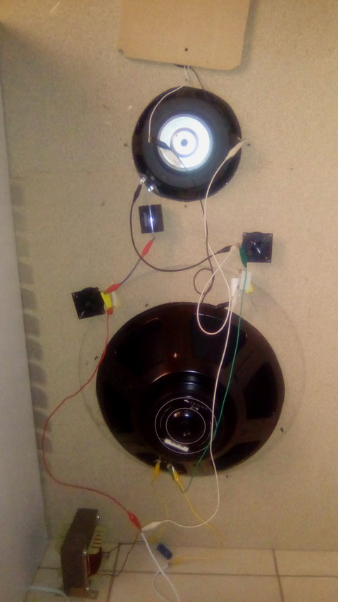

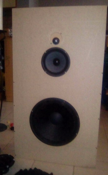

Όπως είπα και πριν, μια πρόχειρη κατασκευή μπάφλας 63 Χ 115, με ξυλεία από την αποθήκη μου, στήθηκε ώστε να τοποθετηθούν τα μεγάφωνα επάνω και να γίνουν οι απαραίτητες δοκιμές.
Για το πως συμπεριφέρονται οι επιφάνειες σε μια τέτοια κατασκευή υπάρχουν πάμπολλες πληροφορίες στο διαδίκτυο.
Κάποιες είναι σωστές και έχουν βάση και κάποιες είναι ότι νάναι!
Για την απόκτηση εμπειρίας, έκανα διάφορες δοκιμές στις διαστάσεις των επιφανειών, προσθαφαίρεσα πλαϊνά ακόμα και U ή Η frame διατάξεις.
Παραθέτω και μια φωτογραφία της πρόχειρης κατασκευής , με τα τρία μεγάφωνα τοποθετημένα...

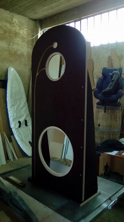

Για την καμπίνα επιλέχθηκε, βάση των ιδιοτήτων του, καλής ποιότητας επενδεδυμένο κόντρα πλακέ θαλάσσης.
Το πάχος του ξύλου είναι 2,1 εκατοστά για βάση και στήριξη, ενώ η μεγάλης σπουδαιότητας πρόσοψη αποτελείται από σάντουιτς δύο τέτοιων ξύλων, σύνολο 4,2 cm, με τα μεγάφωνα να τοποθετούνται ενδιάμεσα.
Εδώ βλέπουμε την καμπίνα λίγο πριν την ολοκλήρωση της.
Στο κάτω τμήμα υπάρχει ξεχωριστός θάλαμος (το καπάκι του λείπει), ο οποίος θα φιλοξενεί το κύκλωμα διαχωρισμού.

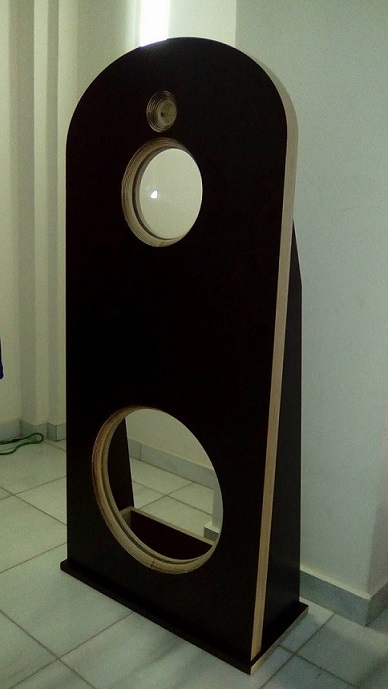

PeterMeni
9.942
13.425
και μία φωτογραφία του πίσω τμήματος, όπου διακρίνονται καλύτερα τα στηρίγματα και ο θάλαμος του κυκλώματος διαχωρισμού, πάντα χωρίς το καπάκι του...

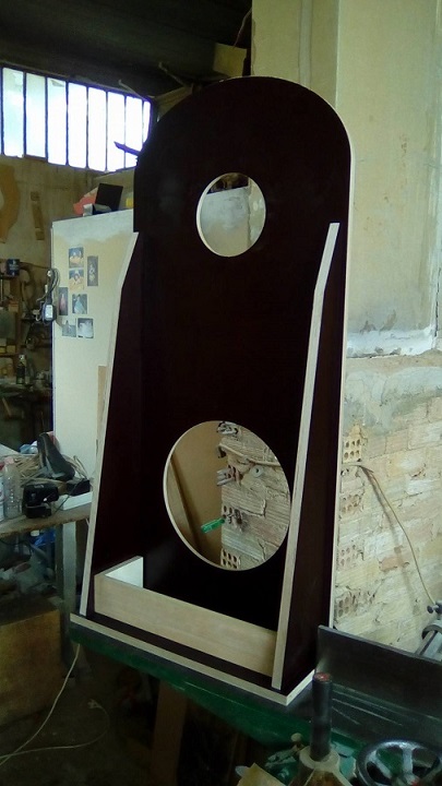

Η μπάφλα του ηχείου είναι σάντουιτς δύο ίσου πάχους τμημάτων, όπως είπα και πριν.
Το εσωτερικό τμήμα λοιπόν σκάφτηκε από το CNC σύμφωνα με τις πατούρες των μεγαφώνων.
Εδώ φαίνεται μόνο το εσωτερικό τμήμα:

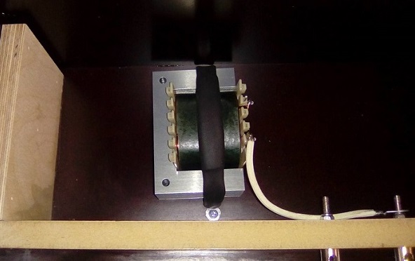

Μιας και το μοντάρισμα του ηχείου προχωράει αργά μεν, σταθερά δε, να ανεβάσω κάποιες φωτογραφίες.
Η πρώτη αφορά το ογκώδες πηνίο που τροφοδοτεί το 15 inch woofer, στερεωμένο στον θάλαμο του κυκλώματος διαχωρισμού.
Διακρίνονται επίσης οι μπόρνες ροδίου, που θα φροντίζουν για την επικοινωνία με τον <<έξω κόσμο>> και η επάργυρη καλωδίωση.

Με έχεις κόψει για High-Endα;
Σιγά μην πέταγα λεφτά σε μπόρνες!
Απλά τις βρήκα σε πολύ καλή τιμή σε στοκ ενός φίλου και πήρα μερικές.
