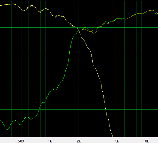

Προφανώς αναζητάς εταιρίες που κουρδίζουν τα ηχεία τους με τη λογική του <<χαμόγελου>>, όπως συνηθίζεται να λέγεται όταν η μεσαία περιοχή έχει μειωμένη στάθμη.
Τα Audio Spectum ήταν έτσι, τα οικονομικά Chario, κάποια Klipsch του '90 κ.α..
Από το αρχείο μου η απόκριση της Άρτεμης του 2004:
