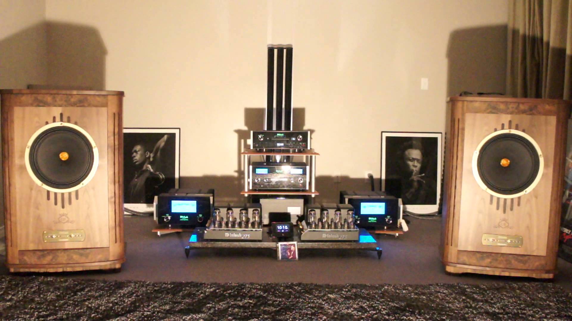

στην Τannoy για παραδειγμα ,αλλα και πολλοι αλλοι,εχουν διαφορετικη αποψη ......
Δεν έχω αντίστοιχη εμπειρία με τέτοιου επιπέδου και κόστους μονόδρομων ηχείων.

σιγουρα θα χρειαστει ηχειο μεγαλου ογκου και με μεγαλο γουφερ,αυτο ειναι απλη φυσικη και δεν μπορει να αλλαξει με τιποτα. Οσα ηχεια κλασσικης σχεδιασης ανηκουν σε αυτη την κατηγορια,προφανως ειναι και πολλων δρομων (τριων και πανω). Υπαρχουν φυσικα και περιπτωσεις οπως το ηχειο που εβαλα εγω,αλλα σιγουρα απεχει πολυ απο το προσιτο fullrange ηχειο......

Tα Tannoy της φωτο δεν ειναι μονοδρομα, φοράνε το dual concentric ομοαξονικό της εταιρείας και στην ουσία είναι δυο δρόμων με τη μονάδα των υψηλών στο κέντρο του γούφερ. Το πλεονέκτημα τών ομοαξονικών ειναί η ταύτιση των ακουστικων κέντρων ακτινοβολίας των δυο μεγαφώνων που έχει σαν αποτέλεσμα την ιδανική ομοιογένεια.
δειτε εδω http://www.tannoy.com/lifestyle/innovation/
