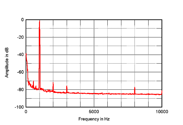

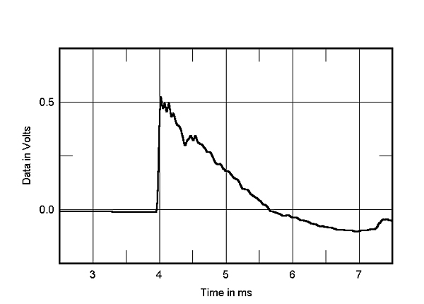

καλα το πας, αλλα κανεις ενα λάθος.
αυτο εδω,
και αυτο ...
ειναι ολη η μαγεια των quad.
η ελαχιστη παραμορφωση για ηχειο και η ομοιογενοια του, κανουν τα χαμηλα σε ενταση περασματα να ακουγονται τοσο καθαρα ακομα και στα λιγα db που η εμπειρια ειναι μοναδικη. Ετσι μπορει το headroom να ειναι μικρο και τα ξεσπασματα σε λιγα db, αλλα σε μεσαιες και χαμηλες εντασεις ειναι τοσο αναλυτικα που η ακροαση ειναι απροσκοπτη. Αρα το μονο που ΔΕΝ σου λειπει απο τα quad ειναι αυτο που περιγραφεις.
