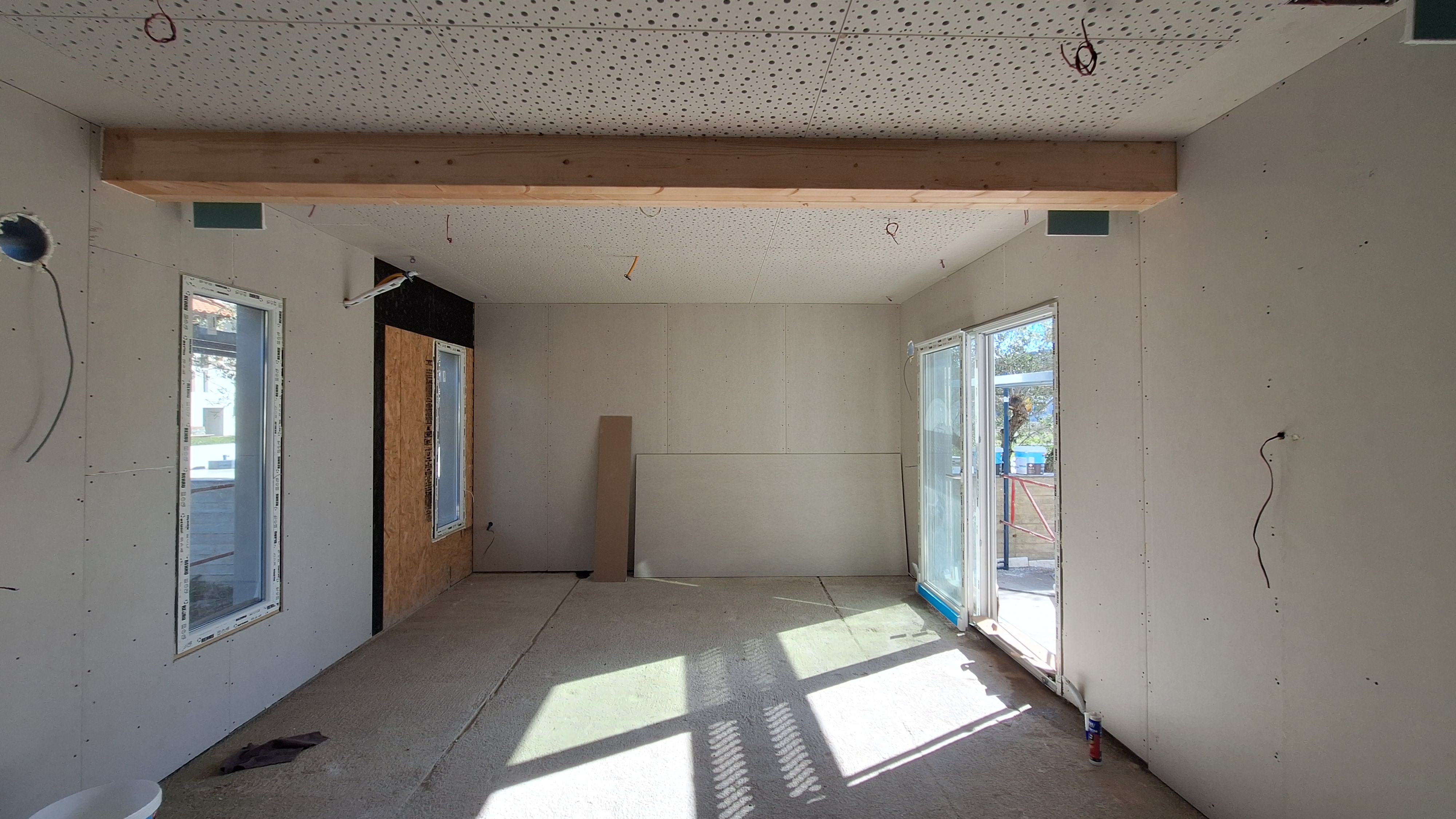

Τρομερή σύμπτωση, κάνω ακριβώς το ίδιο και με πολύ κοντινές διαστάσεις.
2 βίλες Airbnb που και οι δύο θα είναι εφοδιασμενες με μεγάλες τηλεοράσεις (μάλλον 85 ίντσες αλλά δεν έχουμε καταλήξει 100% ακομα) και στο ενα από τα δύο που θα μένουμε τον χειμώνα, θα γίνει ένα κανονικό Home Cinema με εντοιχισμένα ηχεία εμπρός και single bass array.
Στο δεύτερο θα μπει μια απλή ηχομπαρα.
Στο "καλο" έχουν ήδη μπει 9 διατρητες 8/15/20 και στο άλλο 3.
Θα γίνει και στα δύο ένας ψευδοτοιχος με διάτρητη γυψοσανιδα και επένδυση με αυτά τα "ακουστικά πανελ" με τα πηχάκια που βλέπουμε παντού τελευταία (αν και σύντομα θα γίνουν dated)
Η διάσταση του ενιαίου χώρου που φιλοξενεί το σαλόνι και την κουζινα-τραπεζαρια είναι 4.3μ Χ 9.25μ Χ 7.2μ σχήματος Γ με τον δεύτερο όγκο (της κουζινας) να μετράει 4μ Χ 7.2μ.
Η κατασκευή είναι προκάτ με τοιχοποιια με σάντουιτς OSB/δοκάρι 14.5μμ/ OSB/γυψοσανιδα με 15εκ πετροβαμβακα εσωτερικά και 6εκ θερμοπροσοψη.
Στο "καλο" σαλόνι, μπήκε και επένδυση Soundbar 3mm ανάμεσα στο OSB και τη γυψοσανιδα για λίγο καλύτερη ηχομόνωση λόγω του Home Cinema.
Τα ταβάνια έχουν βάθος περίπου 40 εκατοστά και μέσα έχει μπει 15εκ πετροβαμβακας ανάμεσα στα δοκάρια +5 εκατοστά πετροβαμβακας ενιαίο σεντόνι πάνω ακριβώς από την διάτρητη γυψοσανιδα.
Ο σκελετός της γυψοσανιδας οροφης έγινε μεταλλικος και ελπίζω να μην έχει τριγμούς η συντονισμους.
Αν έχει, με βλέπω του χρόνου να ξηλωνω την οροφή και να περνάω ξύλινα δοκάρια.
Σε δοκιμή με χτυπήματα στη γυψοσανιδα δεν διαπίστωσα τριγμούς από τον μεταλικο σκελετό. Ελπίζω να μην αλλάξει αυτό.
Για sub έχω υπολογίσει να βάλω 6 custom made 10" στον εμπρός τοιχο σε κλειστή καμπίνα.
Αν δω ότι δεν φτάνουν θα μπορούν να μπουν αλλά 6 σε δευτερο χρονο.
Δεν επέλεξα να πάω σε DBA γιατί δεν βολεύει η διάταξη του χώρου. Πρακτικά δεν μπορούν να μπουν sub στον πίσω τοιχο. Ευελπιστώ ότι η κατασκευή με OSB θα λύνει από μόνη της πολλά από τα προβλήματα που έχουν οι κατασκευές με συμβατική τοιχοποιια (με κόστος την ηχομόνωση, αναμένω τα sub να ακούγονται μέχρι το διπλανό χωριο, ευτυχώς που τον χειμώνα δεν έχω γείτονες κοντά)

Ήδη ακόμα και με τον χώρο εντελώς άδειο η ακουστική είναι πολύ καλή σε ομιλίες και παλαμάκια χωρίς βέβαια να έχει γίνει κάποια μέτρηση. Οι βίλες είναι υπό κατασκευή και το Home Cinema αναμένεται να ολοκληρωθεί στο τέλος του ετους μετα το περας της τουριστικης σεζον μια που αυτή τη στιγμή υπάρχουν άλλες προτεραιότητες.
