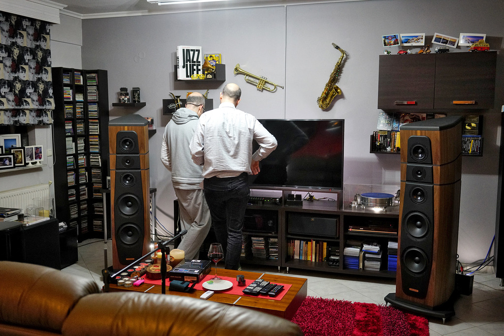

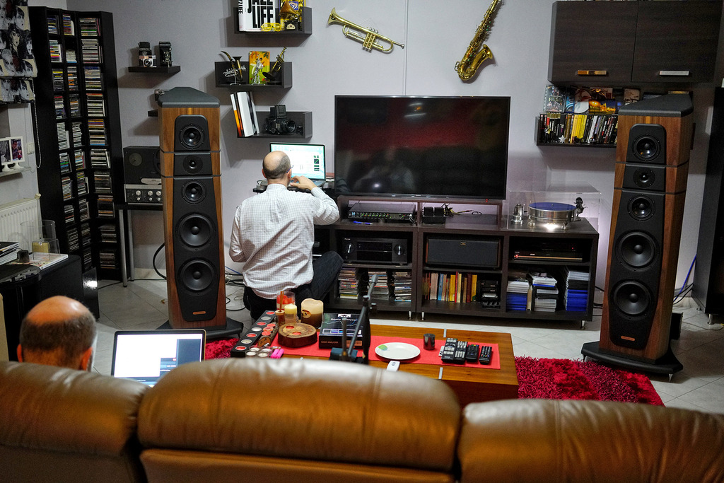

και ξεκιναμε λοιπον με τις φωτο...
εδω οι αρχικες εκτιμησεις, μαθηματικες πραξεις, οτι προλαβα να βγαλω, με τις συχνοτητες, τις αρμονικες κλπ
οι οποιες επιβεβαιωθηκαν βεβαια με ακριβεια μετα
τα αγαπημενα μας Crocs λοιπον...

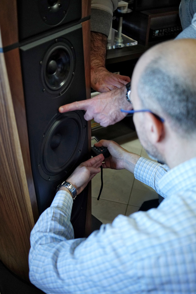

εδω με το αλφαδι λειζερ
ετοιμες οι αποστασεις απο τους τοιχους, για ποφυγη κι ακυρωση πρωτης αρμονικης και φιλαρμονικης, στα 64.5 hz

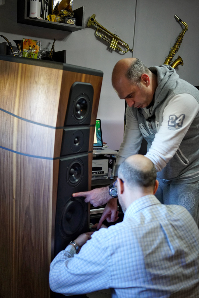

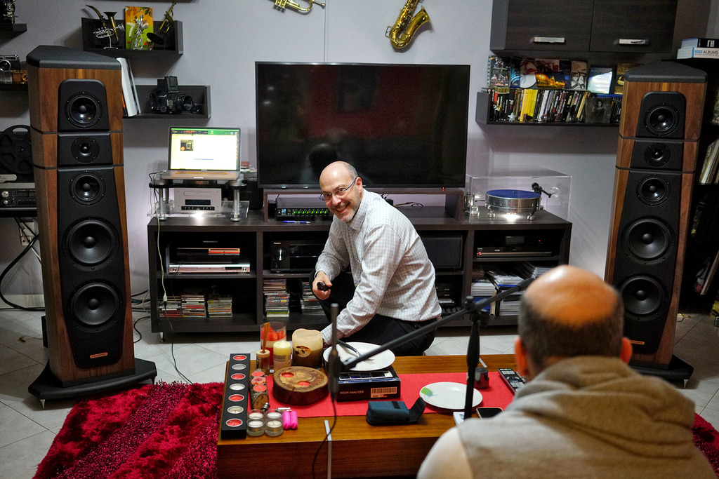

εδω χοντραινει τωρα το παιχνιδι, πηρε θεση κι ο ντιμφουτ
εδω ηρθε σποντα κι η πελατισσα μου η Μπετυ, να ακουσει και να κανει ελεγχο εργασιων εργολαβικων, να δει αν ολα βαινουν καλος..
Ακουσε λιγο, επαθε ενα πολιτισμικο σοκ λιγο, της ηρθε αποτομα...φαινεται απ το χαμογελο.
τωρα ο ντιμφουτ για ποιο λογο χαμογελαει κι αυτος δεν ξερω .....

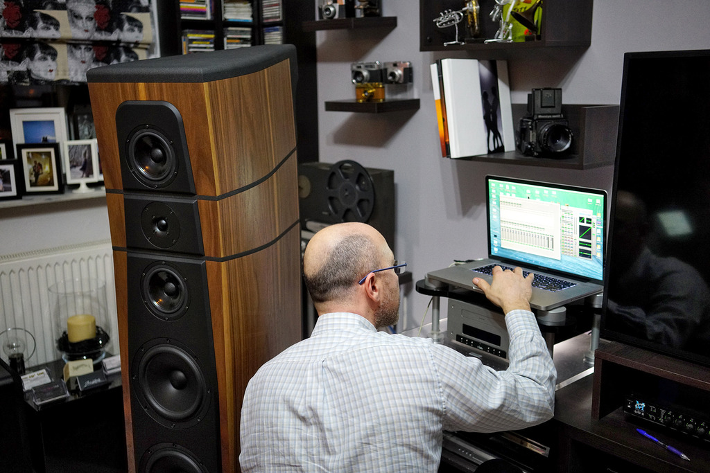

εδω λοιπον ξεκιναει ο δικαβαλος ελεγχος, μπροστα ο Εαρ πισω dimfoot στη γαλαρια να ελεγχει ο ενας αν μετραει καλα ο αλλος
κι εδω βεβαια ειμαστε στην καλυτερη φαση της βραδιας...
εδω αγριευει λιγο το πραμα, αρχιζει και ξεφευγει η κατασταση
φανερα ευχαριστημενος απ το κολπο του, αρχιζει κ χαλαρωνει σιγα σιγα και σκαει και το χαμογελο του.... αφου ακουσε τις πρωτες νοτες...
εδω ο κυριος DimFoot , αφου εχει αλλαξει πλεον γνωμη για το οτι τελικα ΠΑΙΖΕΙ το παλιοπραμα αυτο το ηχειο, οχι μεν με λαμπα αλλα με ψηφιακα, και οδηγειται το ρημαδι τελικα, σκαει κι αυτος το χαμογελακι του..
φανερα στην κοσμαρα τους , το τριο χρυσαυτιαδων ποζαρει με χαρακτηριστικη ανεση και ρωμη στις καμερες...
αυτα λοιπον συνεβησαν εχθες το βραδυ στη μαγικη Θεσσαλονικη στο Κοτσιδοσπιτο....
