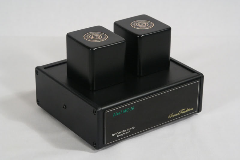

για το step up σκεφτομαι διαφορα, δεκτη καθε προταση.
εχω ξεχωρισει το νεο της δικιας μας TLA που ειναι εξαιρετικο περιπου στα 1600ε.
Τα χασιμοτο τι λενε? τι gain?τιμη? εντυπωσεις?
η παω για phono νεο κατευθειαν.
30.364
30.191
Απάντηση: Αtmasphere M60 otl - Verity Audio Paarsifal Ovation
John τα hasimoto, είναι κατά την γνώμη μου εξαιρετικά, με κέρδος 40χ, είναι μια χαρά αν θες να χρησιμοποιήσεις το ήδη υπάρχον phono stage.
Εχουν δυο τρόπους που συνδέονται , και αλλάζει το κέρδος, για να βάλεις σχεδόν οτι κεφαλή θέλεις.Εμένα μου στοίχησαν 360e με τα μεταφορικά, και άλλα 50e το κουτί που τα στέγασε.Πολύ ωραίος ανοιχτός ήχος με δυναμικά,μίκρο και μάκρο, ουδέτερα απο χροιές , διάφανα θα έλεγα.
Αν είναι δες τα και αυτά.Τι αντίσταση και έξοδο εχει η κεφαλή?

Hρθε λοιπον και το step up της Hashimoto και προστεθηκε στο συστημα,
http://www.enjoythemusic.com/magazine/equipment/0909/soundtradition_live_mc_10.htm
H Koetsu Rosewood Platinum ακουγεται πλεον οπως ποτε αλλοτε!
Ο ηχος της ειναι πραγματικα πολυ διαφορετικος , κλασεις καλυτερος.
Εξαφανιστηκε καθε ιχνος θορυβου, το gain ειναι υπεραρκετο , η αναλυση μια κλαση επανω, το ιδιο κ η στεροφωνικη εικονα.Επισης μεγαλωσε το σωμα αρκετα.
Τα πριμα απεκτησαν αερα και μεγαλη εκταση, ζωντανια και περισσοτερη αληθοφανεια.
Πολυ καλη αναβαθμιση.
Θα βγαλω νεες φωτο κ θα ποσταρω.
Μενει λιγο να παιξω με τις ρυθμισεις κερδους κ αντιστασης για ακομα καλυτερο αποτελεσμα!

Για την ωρα Χρηστο παιζει φανταστικα, οπως ποτε αλλοτε τολλμ να πω το πλατω μου!:138:
Απλα εχω την εντυπωση οτι μαλλον παραεχει πολλα πριμα!!
Και οι φωνες μου ακουγονται λιιιγο πιο πριμαριστες απ οτι μαλλον θα πρεπε..
Ισως να ναι impedance mismatching?
Μηπως θελει λιγοτερο gain ? μηπως σε αλλο τυλιγμα του μτ/στη?
θα δειξει..
οποιαδηποτε συμβουλη καλοδεχουμενη.:137:

ειναι mc αλλα το phono μου δεν εχει πολυ gain για να την παιξει σωστα, ειναι χαμηλοεξοδη και εχει παρα πολυ μικρη αντισταση στα 5 ωμ.
Οποτε χρειαζοταν στεπ απ.
Αλλα απ οτι καταλαβα τωρα θελει κι αλλο ψαξιμο.

John μάλλον θέλεις λιγότερο κέρδος.
Μάλλον το 40χ είναι υπέρ το δεον .
Με 20χ μπορεί να δουλέψει καλύτερα.

το step up εχει 2 σταδια, ενα με αντισταση 1-7 ωμ κ κερδος 26db δηλαδη χ20 και το δευτερο αντισταση 7-40 ωμ κερδος 32db δηλαδη χ40 .
Τωρα το χουμε στο μεγαλο gain και στο 1-7 ωμ αντισταση.
Περιμενω το "γιατρο" να το δει να κανουμε μια δοκιμη στο αλλο τυλιγμα με το μικρο gain.
Αυτη η τονωση των πριμων δεν υπηρχε πριν.
Το phono stage μου εχει 2 επιλογες , mm - mc.
τωρα το χω στο mm , 47 kω αν δε λεω κατι λαθος.
Δεν μπορω να κανω αλλες επιλογες.
Counterpoint SA-1000 με 2χ ecc83 λαμπες στο phono μονο.
phono specs - low gain=58db
- high gain=70 db, ετσι λεει , αλλα πολλα μου φαινονται, τουλαχιστον την koetsu δεν την επαιζε καλα, δυσκολα.
τωρα πλεον ειναι αλλου με το στεπ.
Ευχαριστω πολυ για το ενδιαφερον!!

Ούτε 1:20, ούτε 1:40
Step up
ratio 1:10 (gain 20db)
Input 0.4mV
Output 4.0mV (ΟΚ)
Loading 470 Ω
Ο γιατρός θα σου βρει τι αντίσταση θες για να την φορτώσεις στα 100-150Ω
