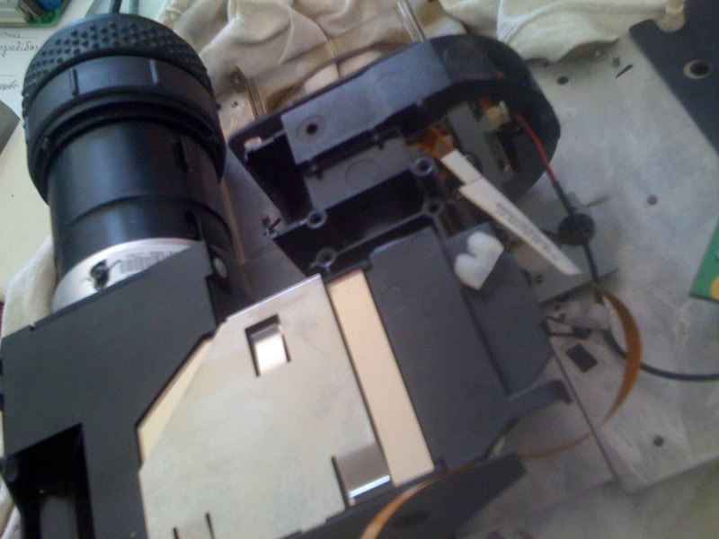

Δεν πέρασαν καλά καλά ούτε δύο μέρες, και ο Νίκος με παίρνει τηλέφωνο και μου λέει ότι έχει ήδη λύσει τον BenQ! Μου στέλνει μάλιστα και έντεκα φωτογραφίες τραβηγμένες από το κινητό του. Όταν τις είδα μου έφυγε το σαγόνι! :111:
Που να πάρει σκέφτηκα, έκανε τον προβολέα βίδες κυριολεκτικά!!! Εκείνες τις στιγμές, οι πιθανότητες που έδινα να λειτουργήσει ξανά ο BenQ, ήταν κυριολεκτικά ελάχιστες. :137:
Θαυμάστε παρακαλώ!
Αρχίζει το στριπτίζ!... :142:
Και συνεχίζεται…
Και ακόμα περισσότερο…
Και άλλο!...

Κοντεύουμε να φτάσουμε πια στα εσώρουχα!… :142:
Η εσωτερική πλάκα του BenQ με πολλά ηλεκτρονικά καθώς και το οπτικό μονοπάτι…
Το τσιπάκι DMD Darkchip της Texas…
Λίγο πριν αρχίσει το χειρουργείο στον φακό… :137:

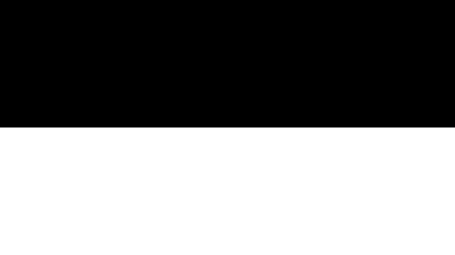

Με την ίδια ακριβώς διαδικασία και τον ίδιο ακριβώς τρόπο που μέτρησα πάνω από 1.400:1 στον Sharp 21000 και πάνω από 1.600:1 στον Marantz VP11S2, ο BenQ μου έδειχνε πάντα το ίδιο νούμερο: 35:1. Δεν θέλω να επικαλεστώ μαρτυρίες κάποιων άλλων έμπειρων μελών του φόρουμ, που είχαν δει τον BenQ να παίζει στον χώρο μου και που είχαν δει πόσο πολύ είχε καταστραφεί η εικόνα του εξαιτίας του φωτοστέφανου. Αν θέλετε με πιστεύετε, αν πάλι δεν θέλετε δεν πειράζει, δεν έχω δυστυχώς κάποιον τρόπο για να σας αποδείξω τα λεγόμενά μου… :203:
Χωρίς να χάσω καθόλου χρόνο λοιπόν, βάζω το πατερνάκι μισό μαύρο και μισό λευκό που σας έχω βάλει παραπάνω και στο οποίο μετράω πάντα εγώ το ANSI contrast. Με το που είδα το πατερνάκι, το σαγόνι μου καρφώθηκε στο πάτωμα και μου έπεσε από τα χέρια το χειριστήριο του Toshiba! Tο φωτοστέφανο είχα απλά εξαφανιστεί, σε τέτοιο βαθμό που απλά δεν πίστευα αυτό που έβλεπαν τα μάτια μου! :111:
Αφού συνήλθα από το σοκ, βάζω το π@π@ροφωτόμετρο στο τρίποδο και μετράω το ANSI contrast. Το π@π@ροφωτόμετρο απλά επιβεβαίωσε αυτό που έβλεπαν τα μάτια μου. 240:1!!!!!! Και ολογράφως: Διακόσια σαράντα προς ένα!!!!!! Ούτε λίγο ούτε πολύ φίλοι μου, το ANSI contrast του BenQ μετά τον προσεκτικό καθαρισμό του οπτικού μονοπατιού, βελτιώθηκε κατά 686%!!!!!! Και ολογράφως: εξακόσια ογδόντα έξη τοις εκατό!!!!!!!!!
Σε αυτό το σημείο, να σας υπενθυμίσω φυσικά ότι ο BenQ 8700 είναι προβολέας εξαετίας, και με αυτά τα κριτήρια θα πρέπει να κρίνονται τα νούμερα που καταγράφει. Από άλλον DLP προβολέα επίσης εξαετίας που έχει μετρηθεί, το ANSI contrast που κατέγραψε ήταν περίπου στα ίδια επίπεδα, λίγο παραπάνω στο 300:1. Ενδεικτικά, ένας Sanyo Z4 που μετρήσαμε, αρκετά ταλαιπωρημένος βέβαια, κατέγραφε 64:1 στο πατερνάκι σκακιέρα, πράγμα που σημαίνει ANSI contrast από 110:1 έως 140:1 στο δικό μου πατερνάκι.
Περιττό να σας περιγράψω τις εντυπώσεις που μου άφησε οπτικά ο αναγεννημένος από τις στάχτες του BenQ. Ο προβολέας απέκτησε ξανά όλη του τη ζωντάνια, με τρισδιάστατα σκοτεινά πλάνα και ολοζώντανα κοντραστάτα φωτεινά πλάνα, που πριν ήταν απλά για να τα κλαίνε οι ρέγγες! :142:
